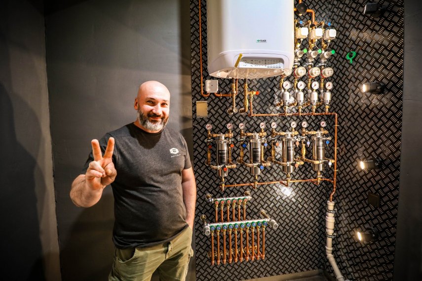

Как выглядит самый ДОРОГОЙ монтаж сантехники в квартире??!
Нереально крутая и дорогая сантехника в квартире. Главная фишка этого водопроводного узла – скрытый монтаж всех труб. К коллекторам подключены медные трубы на пресс-фитингах, которые уходят в стену, а к потребителям скрытым монтажом уже подведены трубы из сшитого полиэтилена. Этот объект - 3х комнатная квартира 120 м2 в самом центре Москвы.
В этой квартире две группы стояков, поэтому все приборы продублированы. Здесь предусмотрена система защиты от протечек; установили редукторы, что бы не возникали скачки давления; имеется хорошая система очистки воды с мощью фильтров тонкой очистки 100 мкр. и магистральных фильтров.
К коллекторам так же подключены 2 группы стояков, что бы минимализировать взаимное влияние потребителей. А в квартире площадью 120 м2 потребителей будет не мало установлено.
Здесь все настолько эстетично, что запорные краны для водонагревателя спрятаны в скрытый блок управления. Использованы самое лучшие сантехническое оборудование, которое подключено с помощью медных труб. Задняя стена обшита рифленым листом, окрашена и защищена. Дополнительно сделана подсветка спотами для архитектурной подсветки этого сантехнического шедевра.
Что скажете РАЗВОД или НЕТ?
Знаете сколько это все стоит? У нас есть видео на Youtube с подробным обзором этого объекта, где мы разбираем стоимость работ и оборудования и задаем мастеру острые вопросы

Короче, это не развод. Это мастурбация. Чуточку позже напишу причину такой оценки.
А теперь объясню с чего я так сильно очень взъерепенился.

Короче, гордость автора и владельца "шедевра" мне не понятна. Попробуйте разместить схожий функционал в малюсеньком сортичике классической совковой квартирки. И чтобы это, ну, если даже не красиво, чтобы не уродливо, не раздражало, а просто вписывалось в интерьер говоря - "Извини, я не могу спрятаться, посему выгляжу вот так просто, но аккуратно".

За что хвалю автора темы, так за честность: "самый ДОРОГОЙ монтаж сантехники в квартире".

Да ладно, в общем то ведь красиво, про правильность не скажу.
А красота в чём? Я одного чувака тут знаю, он корявые деревяшки обрабатывает. Полирует, проявляет фактуру, лакирует, со стеклом совокупляет. Это я понимаю. Я не ценитель такого жанра, но смотрю с удовольствием. И смысл вижу: что красивого в карельской берёзе? Это строевой лес восхищает прямизной, или там секвойя всякая. А карельская на корню - она же вся такая несуразная! Но старательно обработанный спил выявляет чудные завитушки приковывающие взгляд.
Кусок люменя с выпученными FAR-ами, подсветкой и спрятанными за него неизбежными неказистостями? Я не вижу красоты. Я вижу только бешеные бабки. Дык, тогда каждый фильтр в стобаксовую обернуть и сразу смысл проявляется - заказчик хочет показать как сказочно богат.
Видел мой наезд на... (не скажу на кого), когда я попытался его "на слабо" взять - "а ты попробуй в узкую щель всё это запихнуть"? Не прошло и часа, в ХМ лежала картинка, где система упакована так, что палец не просунуть! Никаких подсветок, излишеств. Но в сборке просматривается навык исполнителя и эта продуманная спрессованность вызывает восторг. Поверь, я очень хорошо представляю как автор трахался со сборкой.
Короче, я с тобой категорически не согласен.
Знаешь, если бы автор изобразил подобие... Ну, самогонного аппарата, например, или нефтеперегонного завода, или ещё какой химической установки, отсека управления погружением подводной лодки, чтобы у зрителя возникал вопрос - "что это? Как это работает?"
А тут витрина дорогих компонентов. И всё.

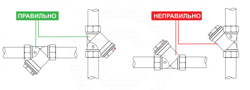

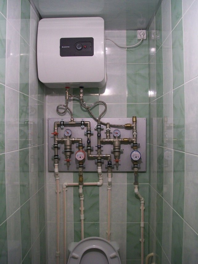

Косой фильтр - аккуратно вверх ногами / против потока на двух первых картинках... ;)
11 минуту назад, zmeygordynich сказал(а):

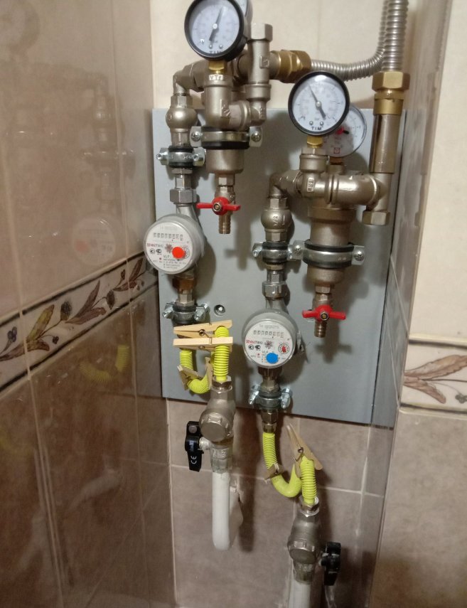

Фильтры эти поставлены по направлению потока. Поток восходящий. Посему стоят правильно по потоку, но неправильно для сбора мусора. Посмотри на название картинки. С тех пор много воды утекло и появились фильтры для любого положения и направления потока + с магнитиком. Более того, в отличие от косых у этих фильтров "сухая" резьба. То есть, уплотнение за резьбой. То есть, если правильно смазать правильной смазкой, крышка (пробка) фильтра вообще рукой откручивается и уж точно не закиснет.
"Косые древние" именно по этой причине никому не рекомендую.
@steamroller если на то пошло, у всемирно уважаемой фирмы Valtec :)и её конкурентов есть прямой сетчатый фильтр (отвод с фильтрующим элементом перпендикулярен трубе) и универсальные (кстати, может, я зря гоню на вторую картинку и там он), вот их туда можно ставить, на восходящую трубу.
@zmeygordynich!
Это тот самый Valtec и есть. Без магнитиков. Тут стоит правильно и для косины, и по потоку. Неправильная тут универсальная водо-газовая подводка. Это времянка. У неё неприлично малое сечение и она воет при расходе. Посему висят прищепки. На следующей сборке стоят уже совершенно перпендикулярные фильтры с магнитиками.

Ссылку не запрет косого фильтра на восходящем потоке плз.
Вот ссылка. Яндекс напичкан этими рекомендациями. Ну, а вообще, при такой редкой сетке, мне не кажется, что положение торчка принципиально. Это важно для тех, кому ошибка режет глаз.
Этот запрет вариативный, к примеру если ниже по трубе есть изгиб в на котором может накапливаться шлам. И да, при чистке этих фильтров что-то грязи не наблюдается:)

А представь, что у тебя восходящий поток, а фильтры только косые БАЗ-овские? Что делать? Хорошо, хоть альтернативный Valtec есть.
В России все запреты вариативные: "... но если очень хочется, то можно..." :)

Практически все живут без манометров, а кто с ними - те на стрелки не смотрят. У меня их аж 4, бойлер пока не стоит. Выходит, дурдом! Но дай оправдаться. За промывные фильтры ты не прав. На входе в стиральную машинку стоит очень редкая сеточка. Она забивается. Не часто. Но если воду выключали даже на коротко, потом всё оборудование с сеточками или мелкими дырками забивается. И сеточка в стиралке и заливной клапан в унитазе. Я не настаиваю, но всем объясняю и рекомендую поставить какой-нибудь промывничок. Кстати, обсуждаемый выше вальтековский...

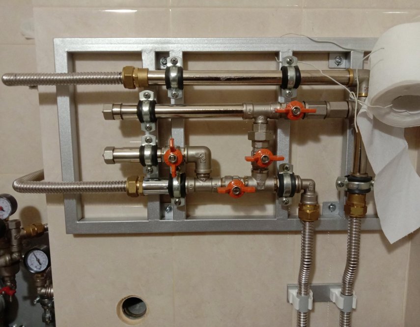

Твою за ногу! Ещё раз спасибо за коммент! Только что дошло!!! Как я не связал?? Фотку выложу. Этот вальтековский с магнитом имеет достаточно тонкую сетку. Ставить редкую после мелкой смысла нет.
Продолжу. И хотя эта идея просто поставить тонкий до счётчиков хороша в смысле компактности, имеет 2 недостатка: крутить крышки не так удобно и у промывных сливаешь шлангом. А под компактные вальтековские или косые надо какую-то посудину совать и вытирать с пола неизбежно пролитое.
Короче, надо сетки сравнить. Прежде в голову не приходило. У косых сетка вообще грязепрозрачная. В такие моменты я особенно остро сильно оцениваю ХМ компанию!
Теперь про манометры. Они полезны на выходе промывных грязевиков для оценки забитости. Смотришь давление, открываешь струю в ванной, опять смотришь. По падению оцениваешь. Как падение подросло - так шланг на сосок и в унитаз промыл.
У нас продавались вальтековские с манометром на входе. Воистину дурдом! Других не было. Посему поставил дополнительно на выходе. А которые штатные оставил, поскольку не смог купить заглушки под ту резьбу. А точить морока. Короче, 2 манометра как заглушки. + "арт объект", блин
