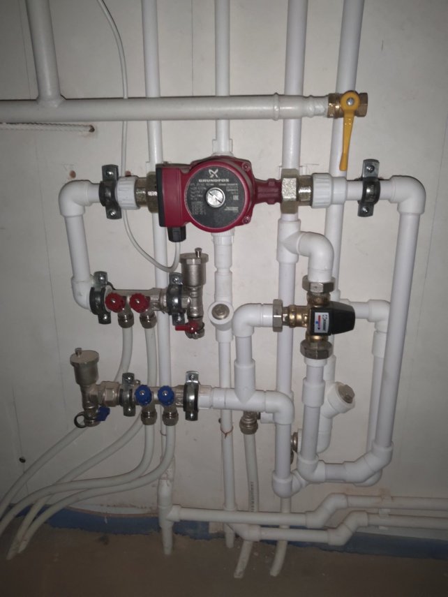

Срочно. Куда и как подсоединить компрессор, чтобы слить воду с теплого пола?
Добрый день! Вкратце, почему срочно. Многоквартирному дому так и не дали обещанного газа, а уже сегодня ночью и завтра утром будет знатный мороз. Температура днём в квартире 3 градуса, а за окном около 0, так что есть достаточная вероятность, что начнёт замерзать вода в системе. Конечно, сам виноват, что верил обещаниям УК, что вот-вот пустят газ, "в конце недели".
Сантехник занят да и заломил какую-то нетрезвую сумму за слив воды (типа, а куда я денусь), да ещё и придёт неизвестно когда.
Пожалуйста, напишите, что где куда, попробую сам слить, благо контуры очень маленькие
На коллекторах под воздушниками у вас краны стоят. Откройте оба, к одному подключите воздух, из другого вода польется.
При этом надо продувать контура по очереди, манипулируя кранами на коллекторе (желательно том, к которому подключен воздух).
Хорошо, спасибо. Без разницы к какому из них подключать воздух? К красному или синему?
А с батареями как быть? Они с краном Маевского
@zolla это теплый пол, там без разницы особо, я бы подключил к красным. С радиаторов тоже сливать надо, конечно, открутить накидные гайки внизу, подставить посуду и слить (если специальных выводов нет), открыв маевских. Только от системы отключите их сначала. :)

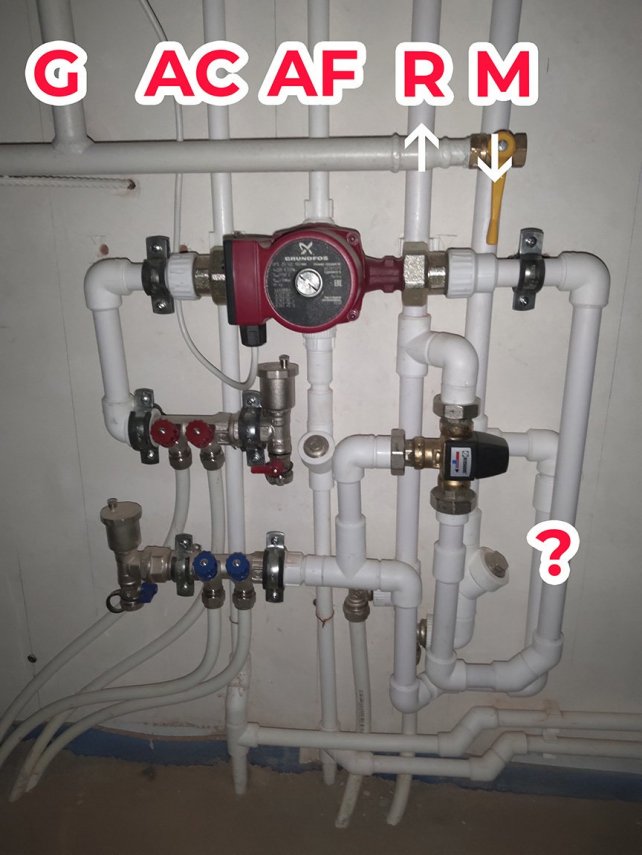

Слить с батарей вроде понятно как, а как быть с трубами, которые идут в стяжке пола от котла к батареям? Может нужно через подключение, которое я пометил знаком вопроса на фото (?)
Котел сейчас под давлением. Его нужно сбросить?
А насос бордовый как-то использовать можно в этой ситуации?)

Воздух подавайте в коллектор подачи. Радиаторы тоже сольются.
Проверьте только чтобы на радиаторах клапана регуляторов и нижние-запорные открыты были.
Если у вас простая схема без выкрутасов, так и делайте. Все сольется. Но желательно по очереди дуть в контура, оперируя кранами. Чем больше поток воздуха, тем полнее вода уйдет. Дуть именно в подачу.

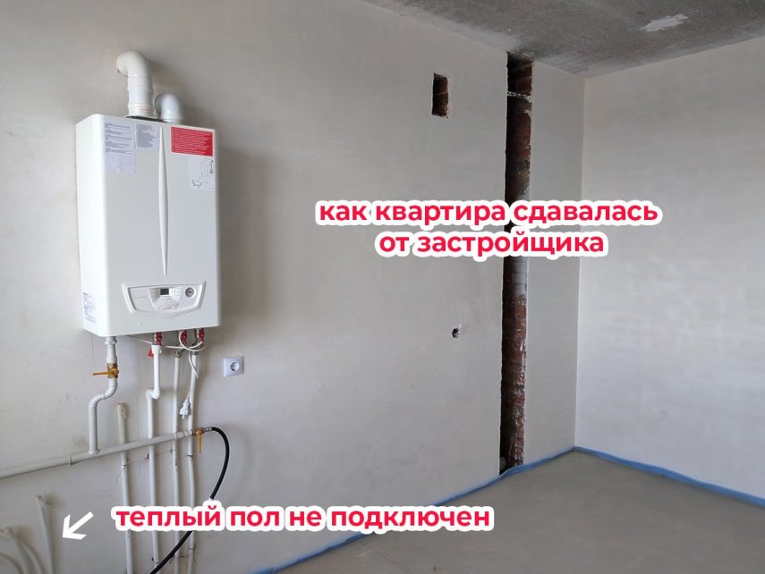

Сейчас нет возможности сделать снимок. Я могу объяснить, почему вода в радиаторах и теплом полу была разная. Застройщик сдал квартиру с уже подключенной системой радиаторов к котлу. Котёл уже включался и проверялся, а в радиаторы был залит теплоноситель. Теплый пол не был подключен к котлу, хотя и шёл от застройщика. Потом пришёл человек, который монтировал коллекторный узёл и подключал теплый пол к котлу. Он же и заполнил теплый пол водой. Газа к тому моменту уже не было, поэтому система не работала и вода не могла перемешаться.
