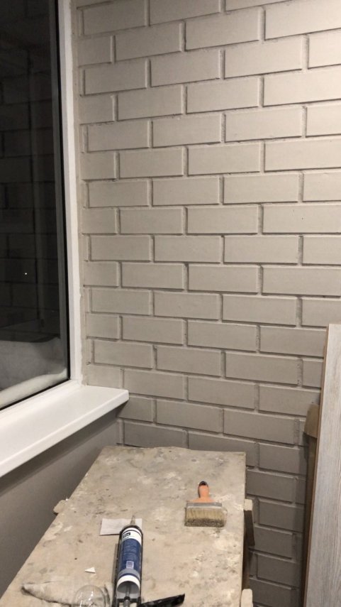

4 стены на балконе, 1 стена комнатная, 2 стены с окном (фото 2) и боковая стена (фото 3)

Еще раз более наглядная схема балкона - картинка 1. Синим - расположение стеклопакета. Красным - стены, которые необходимо утеплить.

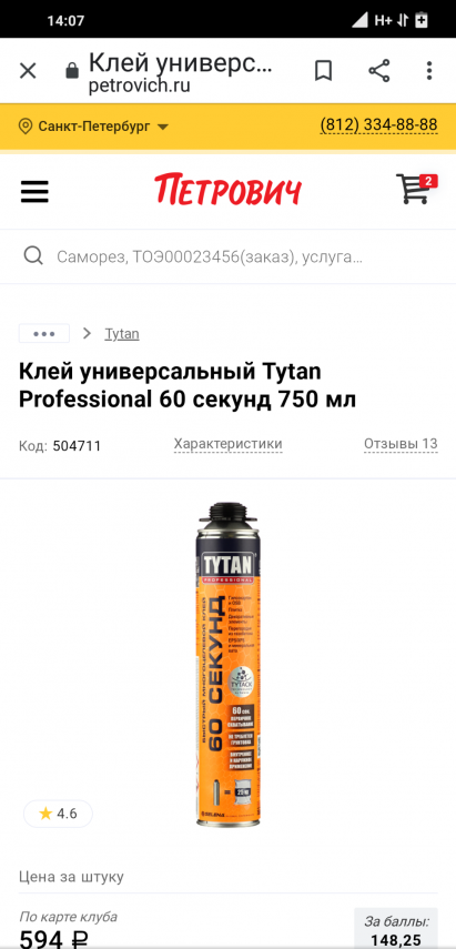

Еще мне рабочие говорили, что будет скапливаться конденсат. Не будет ли лишним слой пенофола, как на картинке 2 ?
Утеплитель лишним никогда не бывает.

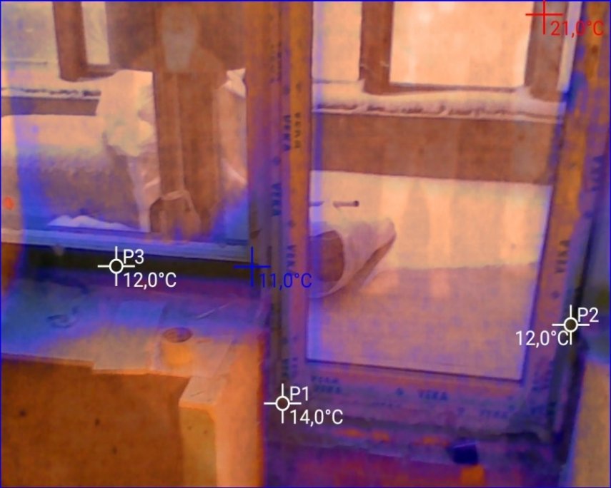

главное чтобы щелей не оставалось, через маленькую щелку со сквозняком огромное количество тепла будет уходить.

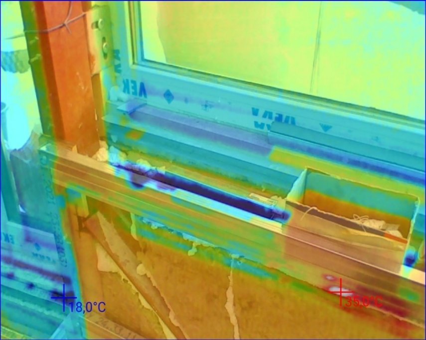

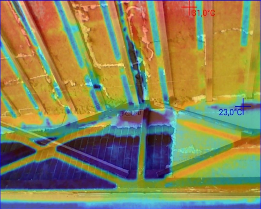

На фото видно что тепло по щелям утекает

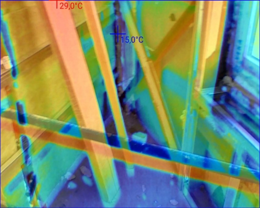

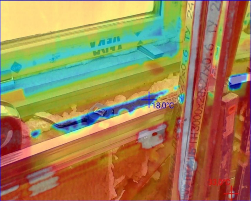

20210202_105502_A
Тепловизионное обследование после утепления не лишним будет провести, иначе может получиться что "деньги на ветер" . На фото уже проведены мероприятия по утеплению - промежуточный контроль.

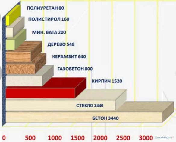

Это сравнение необходимой толщины материала при прочих равных условиях и при одинаковом сопротивлении теплопередаче. Чем меньше толщина материала на графике, тем меньше, соответственно, его теплопроводность. Тем эффективнее он работает как утеплитель.

@Дмитрий 78 подскажите, пожалуйста, технологию крепления пеноплекса на стены с наименьшими теплопотерями. на каркасе из деревянных брусков или просто посадить на клей из пеноплекса ? в каких случаях стоит использовать гвозди-грибы ?как крепить пенофол? какую пену использовать?
желательно с фотографиями.
Слой 50мм Эппс на пену сплошным слоем без щелей. Все стыки тщательно пропенить. Сквозняков оставаться не должно. Потом через демпферную ленту каркас. Можно полностью деревянный, можно по периметру пн использовать и в него рейки, но лучше на всю площадь фанеру наклеить и к ней гипрок прикрутить. Сквозняков быть не должно!
