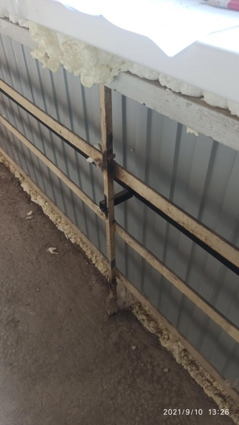

Планирую утеплить металлический сайдинг под окнами на лоджии. Заметил, что много конденсата на нем по понятным причинам. Изначально хотел мин вату 100мм к нему приложить и закрыть ГКЛ. Не стоит так делать? Может сначала пенопласт 50мм к сайдингу, а потом уже мин. вату? Так же вопрос, куда этому конденсату выходить? Может, где сайдинг снизу пропенивался к плите пола в пене сделать отверстия для выхода влаги и проветривания?

10 см пеноплекса с пенофолом достаточно. Главное не забыть пропенить стыки и использовать деревянную обрешетку.
осмелюсь добавить, что хорошо еще замазать все швы в кирпичной кладке если таковая имеется, сам промахнулся с этим.
А если без обрешетки? У меня сверху, под подоконником и посередине (черным окрашено) мет. профиль. Думал к нему ППС приложить да и все. т.е. зазор между мет. сайдингом уличным и ппс будет. Но наверно нужно там проветривание все же сделать, что б конденсат сох. Ну а бутерброд у меня такой, т.к. ППС и мин вата с дачи остались. С нынешними ценами хочется не брезговать и использовать.

Напишите может, кому не лень, пожалуйста, что человек имеет ввиду и почему использование ППС 50мм (приклеиваю к металлической обрешетке лоджии) и внутри по деревянному (уговорили, т.к. действительно не будет мостика холода) каркасу с минеральной плитой 50мм и зашивкой по каркасу ГКЛ, а поверх ламинат - ерись?

Не стоит смешивать эппс и мин вату, они по разному работают, все что отдаст минвата останется нв стенках эппс.
Выберите один вариант утепления, из того что есть по наличию и чего хватит полностью без покупок
Ого тут накал страстей, по делу: пеноплекс попробуйте
Я утеплял, но в прошлом сезоне. Если интересно то утеплял балкон, совмещенный с залом. на стены экструдированный пенополистирол, думал пенопласт(дешевле), но он вредный так что предпочтение отдал ЭППС. Потом зашил ОСБ плитой и сверху чего ваша душа пожелает... Пол покрыл цементной гидроизоляцией пару слоев, потом положил лаги, а между ними насыпал керамзит. Потом сверху положил ОСБ, ну и финал - ламинат(с подложкой конечно же)
