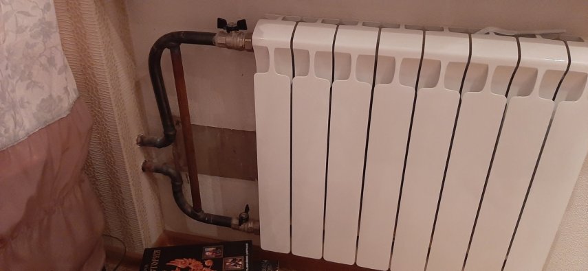

В квартире вот такие толстенные радиаторы. Хочу зашить их гипсокартоном, но при данной их толщине за гипсокартон придётся прятать неоправданно много пространства. Можно ли обрезать трубы в месте поворота (где отмечено красным) и сварить их между собой, то есть просто по сути укоротить уход в "обратку" (если я правильно понимаю)? Не будет ли это являться нарушением чего-то?
А "ребра" можно укоротить, отрезав лишнюю половину болгаркой, они же просто надеты на трубы, да?

А не проще радиатор поменять?
И проще, и лучше. Те, что на фотках, нихрена не греют.

Нет, не проще, и намного дороже.
У меня были такие же радиаторы на другой квартире, отлично грели, вообще не вижу никакой необходимости в замене.

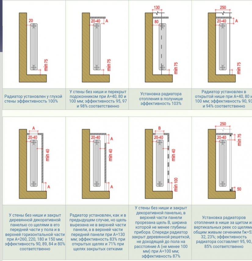

@ptaha - если планируете укорачивать конвектор, то лучше сделать это в его начале. Размещение отопительного прибора в нише или закрыть его экраном - потеряется значительно мощность теплоотдачи http://teplokraft.ru/st...st_radiator/
Как я писала выше, у меня были такие же радиаторы на другой квартире (только тоньше, то есть без этого загиба, как здесь) и они были в гипсокартонной нише и закрыты решетками. В квартире при этом было очень тепло, хотя я скорее мерзлячка. Комната была 19 м2 (на этой квартире такая же квадратура).

А где можно купить радиаторы отопления с таким же межосевым расстоянием? Там от силы сантиметров 10-15.

@bagayama Спасибо за вторую ссылку, только жаль - там нигде не указано межосевое расстояние... P.S. А нет, нашла, указано 80

Зачем? Там перепаять подводку под стандартный размер гораздо проще, быстрей и дешевле, чем этим железякам обрезание делать.
Что требуется : несколько метров ПП трубы, несколько уголков, муфт и рукастый мужик с паяльником.

Мне озвучили тыщ 7 за каждую батарею (переварку) + отключение отопления и слив воды в отопительный сезон, и там тоже какой-то конский (для меня) ценник. Плюс цена новых "стандартных" радиаторов. У меня нет на всё это денег. И почему ты говоришь "перепаять"? Там трубы стояков стальные, и мне сказали, что их надо обрезать и переварить, чтобы сделать другое межосевое расстояние.
Так тебе ведь все равно придётся варить и сливать стояк, разве нет? Так что в итоге за стоимость той же работы у тебя будет непонятно как работающее не пойми что, которое в случае чего ты не поменяешь сама, без новой переварки.
У меня раньше стояли такие конвекторы и я наоборот искал варианты, как их увеличить, вплоть до того, что хотел сверху такой же, взятый у соседей, положить, чтобы увеличить площадь поверхности, а ты готова его наоборот уменьшать. Может конечно у тебя там антиматерией топят, но не уверен, что в этой квартире ты уже зимовала и уверена в этих конвекторах.

Нет. Там есть отсекающие краны и байпас.
Ничего не надо сливать и переваривать. Низ батареи подключается непосредственно к нижнему крану. От верхнего крана делается отвод из полипропилена на соответствующую высоту и под задуманную схему подключения к радиатору. Тут три варианта возможны.
Что требуется : новая нормальная батарея, метр ПП трубы, пара уголков, свежие американки или другие фитинги к кранам присоединиться и в батарею войти. Ну и паяльник для ПП труб. Всё! Час неспешной работы с перекурами и чаепитиями. Причём, самое сложное в этом деле - точно вымерить и навесить сам радиатор, чтоб к нижнему крану без лишних переходов подключиться.
А старые стрёмные конвекторы в металлоприёмку сдашь.
@FugenFührer Насколько я понимаю, ты предлагаешь сделать, как на втором рисунке (на первом – как оно есть сейчас). Но мне рабочие сказали, что, мол, некоторые вот так делают, но это неправильно, будет неправильная циркуляция, батарея не будет греть и т.д. и т.п. И что нужно именно переваривать стояк, сразу под нужное межосевое расстояние, без этих углов и т.п.

Не знаю, как в твоей ситуации, а у меня стоял такой же конвектор, трубы к которому я сперва зашил и даже заобоил, а только потом решил поменять. Как видишь, разводка даже по посуровее той, что на твоём рисунке, правда, трубы стальные, а не полипропиленовые, но вряд ли это сильно повлияет. Радиатор греет хорошо, только завоздушивается сильно, но точно так же, как и остальные.
