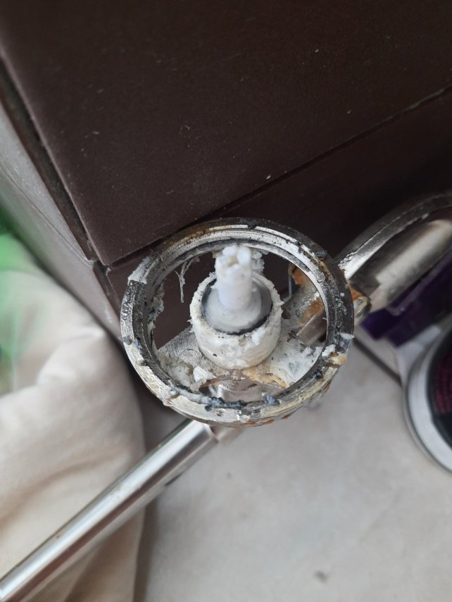

И этот можно попытаться открутить. В том же мешке для страховки. На самом деле она обычно немного пшикает при снятии.
Вовсе нет, балон можно снять и почистить сразу клапан от пены. Если она не засохла как раз в самом клапане балона
Баллон наконец-то скрутился, и оказалось, что в гнезде пистолета вот такая белая пластиковая штучка. Это так и должно быть или эта штучка осталась от баллона, и её надо выковырнуть?

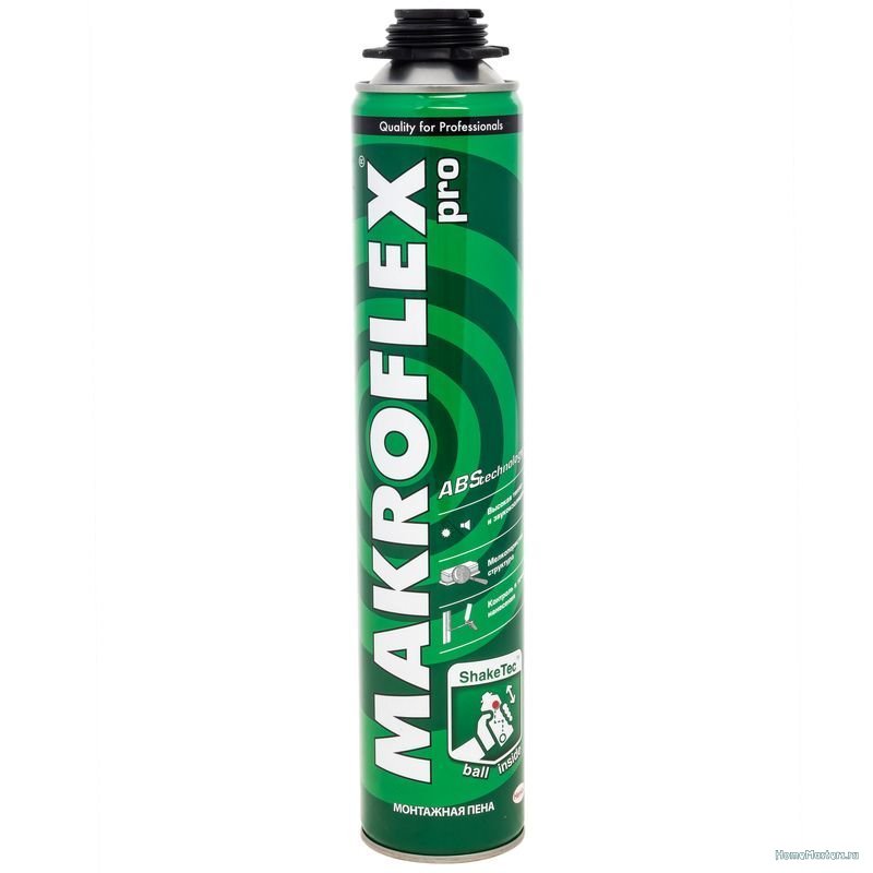

@Рыбак , баллоны с пеной выпускаются в двух модификациях - "под трубочку" (бытовой вариант) и "под пистолет" (проф)
52627512.jpg.f8c446aacfb8314ad8b8cbe371c310fb.jpg1723.jpg.360cc4fe045592caee52d343eeb1a535.jpg

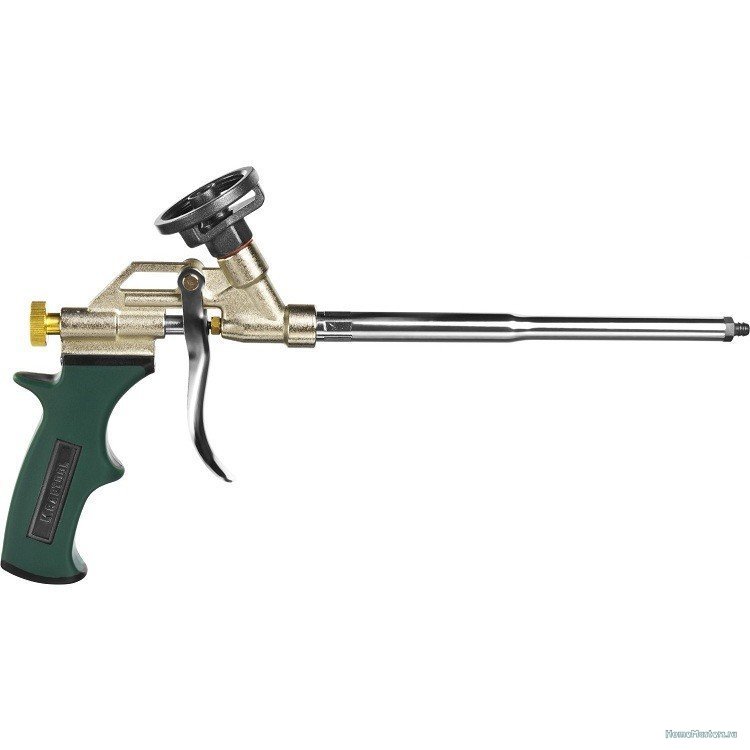

Для "пистолетной" нужен ещё, собственно, сам пистолет

21 час назад, Sano сказал(а):
Пистолет для пены отдельная песня, и когда пистолет хороший, а это если из дешевых случайность 50 на 50 то работа с пеной в радость.
Я отзывы почитала в интернете и так поняла, что какой ни купи - хоть за 300 руб., хоть за 1000 - они все по сути одноразовые (ну или на пару раз). А если повезёт, то это просто лотерея. Или есть какой-то чудо-пистолет, который ты посоветуешь купить?
Во все нет, дохнут они чаще по тому что начинают начищать пистоль после каждого балона. А надо просто выкинуть пустой и сразу же навернуть новый. И держать закрытым балоном вверх.
У меня по полгода не сохнет, можно переодически немного стравливать.
Чтоб пена которая вылезет при закручивание нового балона в последствии намертво не прихватила, можно перед закручиванием посадочное седло вд шкой или смазкой силиконовой пшикнуть.
А пистоли, к примеру хилти многие хвалят, я и сам работал, только и ему хана настанет.

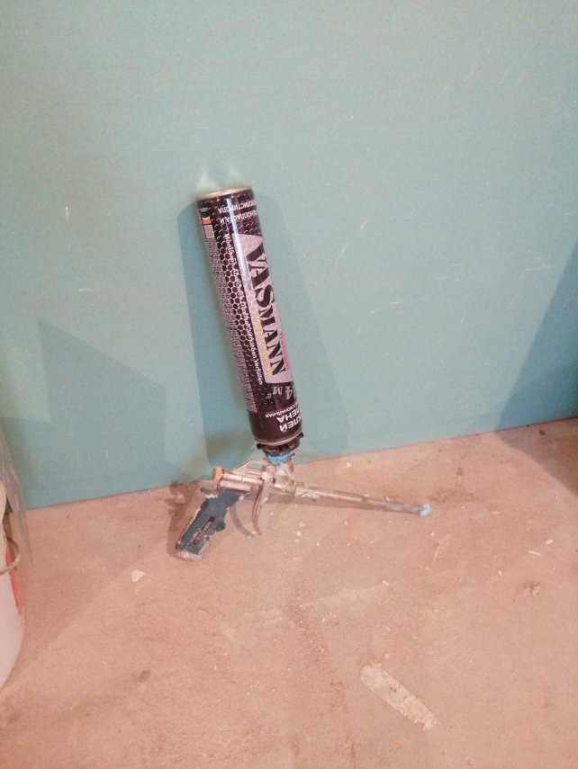

@Sano То есть, ты хранишь пистолет с баллоном (дном баллона) кверху?
А что за силиконовая смазка, которой можно "пшикнуть"?
Да, так и храню.
Вот так он всегда у нас припаркован, сотня другая балонов проехалась на нём.
Смазку в автомагазине можно глянуть, в балончике, недорогую.
