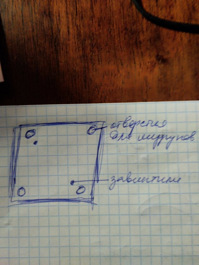

Сняла крышку, и отвинтила верхнюю часть, там много стоительной пыли было, хотела почистить. Выяснилось, что завинтили не на 4 отверстия, куда положено, по углам, а на 2, которые не знаю, для чего предназначались, но углы свободные, и к стене вент прилегает неплотно. Это может быть причиной шума? Кстати, по сравнению с нашими родными вентами он действительно шумит меньше, но я думала, что silent - это вообще бесшумно. Может ли быть причиной шума строительная пыль внутри вента?
Вент
Да, конечно, Дополнительные вибрации.
Нет, Гул есть умеренный (субьективно конечно).
Если проблемы просверлить отверстия в кафеле или бетоне что бы закрепить вент в углах, то попробуйте двухсторонний скотч по периметру или хотя ба только в углах. Но пару шурупов закрутить потом снова.
