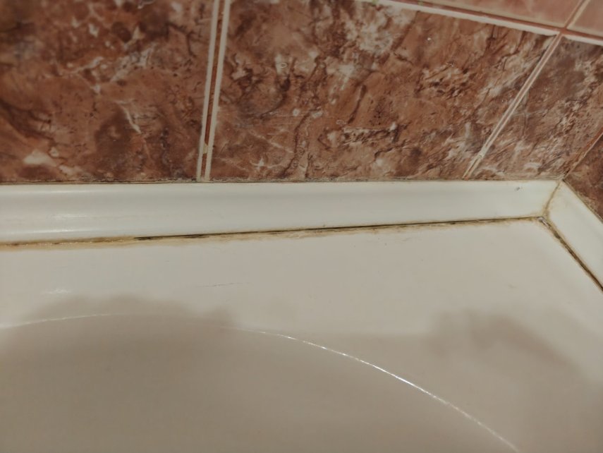

добрый вечер, подскажите пожалуйста есть проблема, установлена чугунная ванна, которая даже запенена чтобы не особо двигалась, но когда хозяин с большим весом встаёт в эту ванну надо все равно двигается, из за этого не представляется возможным сделать уголки из плитки. пластиковые уголки тоже начинают отходить от кривых стен и когда постоянно тучный человек каждый день входит и встаёт в эту ванну, появляются микротрещина и вода протекает вниз. + ещё 1 проблема, какие бы не покупались герметики, они все равно начинают и протекать и отходить и ещё желтеть через 3 — 4 месяца после установки. как быть в данной ситуации? есть ли какие то уголки которые могут позволить двигаться и есть такой герметик?
ванну поставили на кирпичики и запенилили.

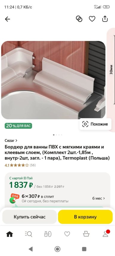

Рассмотреть такой вариант
Весь смысл в том чтобы вода как с трамплина утекала сразу в ванную

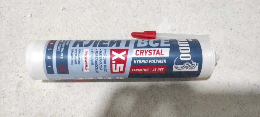

Нужно тщательно все очистить, обезжирить, и к примеру взять герметик гибридный мс полимер для аквариумов.

@Sano или он еще и термостойкий должен быть?
говорят, двусторонная лента как раз плохо держит. герметик внутри будет получается(на него сажать вместо ленты)? снаружи сверху и снизу его вообще не будет?
герметик нужен для заделки стыка плитка-ванная , он достаточно подвижный, есть очень подвижный герметик от фирмы sika тот прямо растягивается . Это первый барьер от воды.
Я не знаю приклеит ли бордюр герметик, это зависит от пластика, я считаю что он более эстетичный вариант, чем практичный, но на нем есть своя лента двухсторонний скотч, если там скотч хороший то хрен его будет оторвать, только срезать . Плюс как говорил это уклон для стекания воды, чтобы она не копилась в ложбинке ванная-стена
По кол ву, незнаю, обычно хватает 1 тубы , сам герметик что вы, показали, я сейчас использую похожий, он эластичный, держит тоже крепко, но на сантиметры не сможет тянутся
