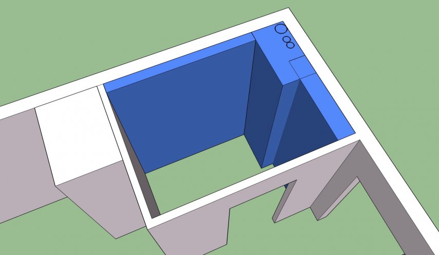

Дабы не плодить темы, спрошу здесь - отчего конкретно зависит выбор размера ПН для возведения перегородки? Например, если мне в с/у надо зашить трубы (каналья, разводка) то надо использовать 28х27 или 50х40? Высота 2,5 м

А если нечто подобное (окрашено синим)?

Завист от того, сколько Вы готовы потерять места и каким способом будете делать каркас.

Место потерять готов, главное, чтобы конструкция была надежная

В этом у меня и заключается вопрос - изучение технических альбомов кнауф ответа мне не дало, просмотр сотен роликов в ютубе - тоже. Везде говорят как надо делать, но ни слова - как "проектировать"

Потому что "проектирование" требует конкретики и оно всегда  индивидуально.
Для короба я бы взял стоечный профиль 42х37, стены обшивать можно потолочным. А вот ГКЛ, а лучше ГВЛ, коли санузел, делал ms в 2 слоя
Прошу прощения, если вопрос будет дурацкий, но разве кнауф выпускает такие профили?
62х27? А для направляющих использовать 28х27, так? Т.е. ПП ставится "параллельно" стене?

А кнауф единственный производитель что ли? Ну не найдете такой, пользуйте 50x50 .  В более широком смысла нет
Поймите, что это все го лишь конструктор. А дальше кто во что горазд
