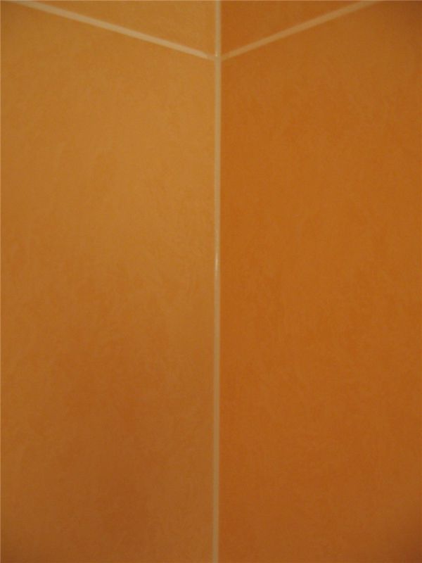

Купил сегодня   такой " универсальный сглаживатель швов" В выходные испытаю.
На упаковке нарисованы швы между плитками на прямой стене, в углу и угол ванная-плитка. А я как раз еще ванну не засиликонил. Завтра попробую. По идее должно получаться значительно ровнее и быстрее чем пальцем ;)
Не удержался, сегодня попробовал. Прямые участки обрабатываются очень легко и быстро - прижал, провел и готово. ext_6087ea22e701ae40f678e3db170cdf2a.jpg А вот в углы не подлезть. Подскажите как в таких местах лучше силикон разглаживать
Еще все сырое, реально подправить.
Пальцем. :D Или монеткой соответствующего достоинства.
Палец не лезет, монета тоже :D Но на мысль натолкнул, спасибо. Жена рядом крючком вязала, а у него ручка пластмассовая и конец округлый :)

Этот шпатель даёт сильно утолщённый шов,на объёмах все работают палочкой от мороженного (можно подточенной), а на квалитете всё пальцем мазюкают,наклеив тэйп.
