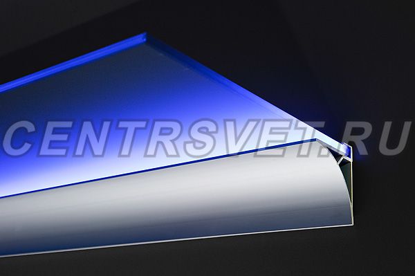

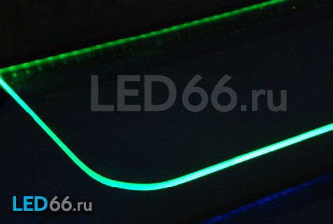

Гулять - так с цыганами: пласти заматировать (или сразу брать стекло сатинато плюс гласстор (это такой лак для глянцевой поверхности сатинато)), торец полированный, светодиодную полосу наклеить на задний торец "полочки". Будет светиться вся пласть. Можно оставить стекло прозрачным, а торец отшлифовать, но не полировать (оставить матовым). Будет светиться торец. Можно напескоструить или вытравить на прозрачном стекле рисунок. Будет светиться рисунок. В любом случае будет улет. Только от воды всю электрику надо обезопасить. led_profile_polki_60x70_02.jpgsovet-mebel-ravnomernoe-svechenie.jpgext_f4902dc067467ec5d25fbcc995a69861.jpg
