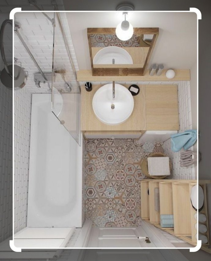

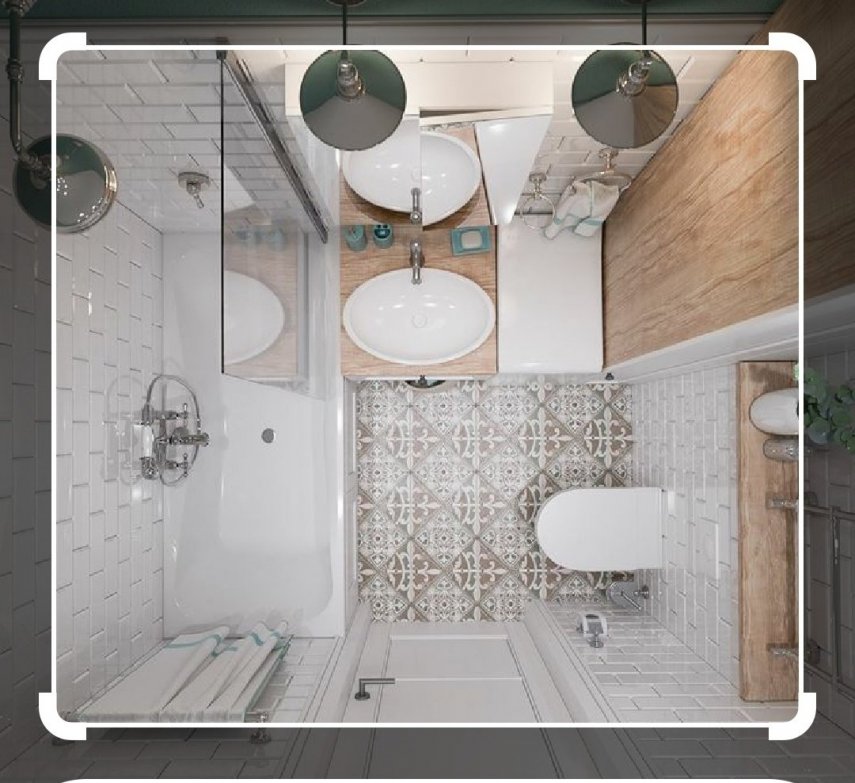

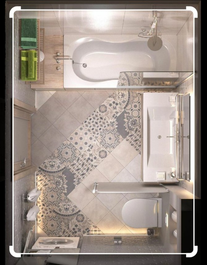

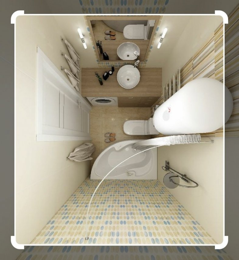

Варианты планировок санузлов + шпаргалки по размерам. Взято здесь https://t-demi.livejour....html#cutid1
JOZtUL9j9D_adlfeLI_se-X8PHIC6fxd5me0lMU6JVOEgrsaoq_MUI4UOUJig0dPCFJcC2TY0r1ZqQiGtvUfyhyQ7KUazH0_GSGrvVtV1Jsxo6FNhq7ExcEgXfn5uya_JLYk9oglfC4xuuuMKWEIw9jpi9PXQ6y10td7fpkMkNQ.jpg
JOZtUL9j9D_adlfeLI_se-X8PHIC6fxd5me0lMU6JVOEgrsaoq_MUI4UOUJig0dPCFJcC2TY0r1ZqQiGtvUfyhyQ7KUazH0_GSGrvVtV1Jsxo6FNhq7ExcEgXfn5uya_-ThLMu7ZhPyi8QvdlKygdxDwrj_pdg0z2VXa-YkVrMU.jpg
