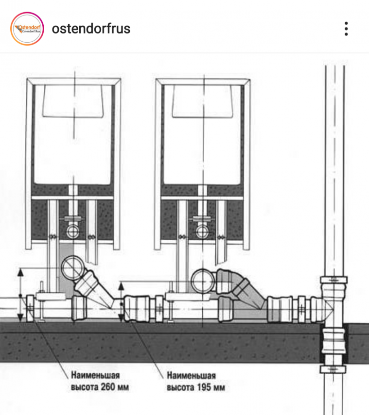

По моему не правильно схема нарисована - странно будут смотреться чаши висящие на разной высоте. Вот если тройники местами поменять, тогда да, из-за необходимого уклона трубы выпуски можно подогнать на одну высоту.
Я думаю это для наглядности нарисовали. А проблема существует. Мы с ней буквально этим летом столкнулись. Пришлось короб внизу городить чтобы обход сделать.
Ничего странного не вижу. Представь, раздельные туалетные кабины в раздевалке для баскетболистов, где игроки разного роста - это первый пример. Второй вариант - картинка с подключением двух унитазов на разной высоте показывает какой выбрать тройник из этих двух, при подключении толчофффф , в зависимости от высоты врезки в основной стояк от пола и в зависимости от удаленности унитаза от стояка ...как говорил Петька - "думай Василь Иваныч ... думай" (с)

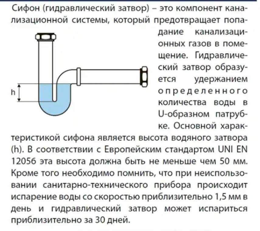

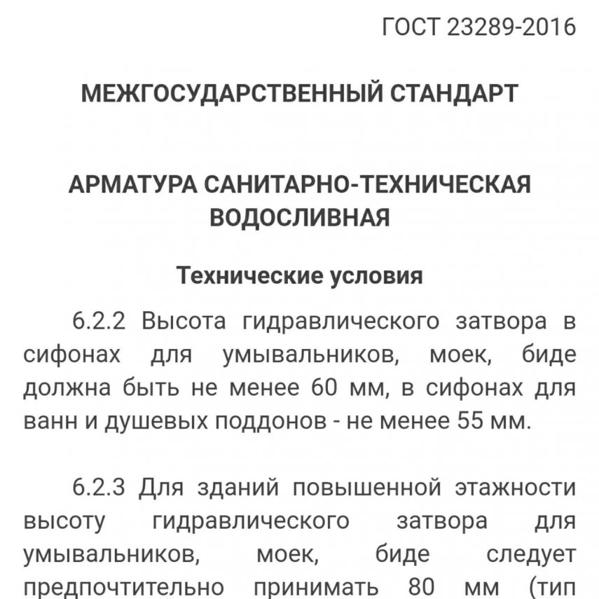

При выборе сливных трапов, сифонов, слива-перелива для ванн следует строго руководствоваться отечественным Нормативом по обязательной минимальной высоте гидравлического затвора этих приборов. Зачастую, дешовые модели сифонов и трапов идут с гидрозатвором 30 мм, запрещённым у применению в многоквартирных домах, но которые можно применять только для частного дома.
