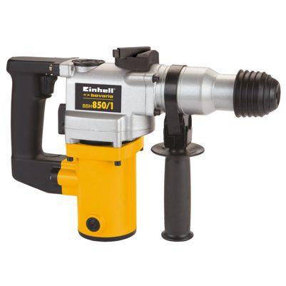

Эпилог: сам я пользую в собственности такое чудо немецкого прома:
Но, сверление в ж.б. материале (стена, плита...) доставляет массу неудобств. Это выражается в постоянных попытках заклинить бур в материале. Он зараза вдалбливается, но не прокручивается и потом его еще нужно умудриться вытащить. На эти вытаскивания может уйти минут 15-20 времени.
Это у меня перф такой слабенький (750 об\мин) или у него сточились какие-то внутренние части и пора ему их заменить?
Спасибо.
А у меня это на каждом буре так. Новый бур разве что минут 10-15 более-менее "крутится", потом так-же "долбится" :(Все-ж мне кажется, дело тут в оборотах :(

вот такой же фигней только под фирмой клаусс, мы его ещё называли клаусс-копко по аналогии атлас-копко (фирма спец в горной добывающей пром) на одном объекте кучу отверстий пробурили, бурил он отлично и даже как то долго не могли его убить, хотя и не жалели его
так что твой перф уже не аллё совсем, раз так напрягаться приходится , т.к. обычно правильным перфом с хорошим буром этих отверстий хоть двумя хоть одной рукой легко можно наделать
На мой взгляд тут может быть две причины.1. Действительно всё дело в буре, а точнее в его устройстве. Есть буры и их достаточное количество, у которых "неправильный" шнехт. Они плохо отводят из отверстия раздолбанный в муку материал. Из-за этого и клинит. Я сейчас не беру в расчёт маразматические причины типа забыли переключить на бурение или бурите на реверсе.2. Соотношение числа оборотов и силы удара в перфе. Думаю, что если бьёт сильно, а крутит медленно, то вполне такое может быть.Но это всё таки космическая причина, скорее всего такого не может быть.
olejonok, не уверен, что причина в этом, но у макиты и у твоего перфа - разный принцип действия. Как именно работает макита - достоверно не скажу, а у твоего - шатунный привод, как у колес старинного паровоза.
Не соображу, как одно связать с другим, но мозжечком чувствую, что них несколько разный эффект на выходе и работать с ними надо немного по-разному.
Хотя я шумел и там, и другим типом, и описанных тобой проблем не было.

olejonok,а такие "особенности" бурения у перфа появились со временем или он и с новья так работал?
В том то и дело, что я, собственно, как оказалось, и не знал, что бурить можно как-то по другому, легко и ненавязчиво. Для меня каждая дырка это как подвиг. И вот спустя годы наступило прозрение :)
Вероятно, буду перф разбирать и смотреть потроха, чтобы понять что внутри у него и к чему. Заодно промою, смажу...
