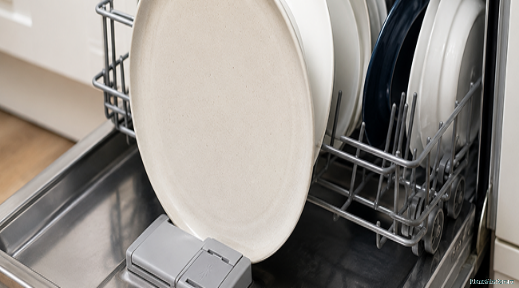

Иногда проблема находится буквально перед глазами: большая тарелка перекрыла дозатор, ручка сковороды остановила разбрызгиватель, а влажный отсек не дал таблетке выпасть. Но похожие признаки бывают и при неисправности внутренних узлов.

Bolshaya_tarelka_perekryvaet_dozator_na_dvertce_posudomoechnoi_mashiny.thumb.png.1db9954ae909147a728caa5a2785f850.png
Почему таблетка застревает в дозаторе
Крышка отсека должна открыться в определенный момент программы. Ей могут мешать засохшие остатки средства, налет, деформированный пластик или неисправная защелка.
Механизм допустимо промыть теплой водой и очистить мягкой щеткой. Нельзя поддевать крышку острым предметом, растягивать пружину или пытаться принудительно включить привод. Если отсек чистый, а крышка все равно не открывается, специалист проверяет привод, проводку и команду с платы.

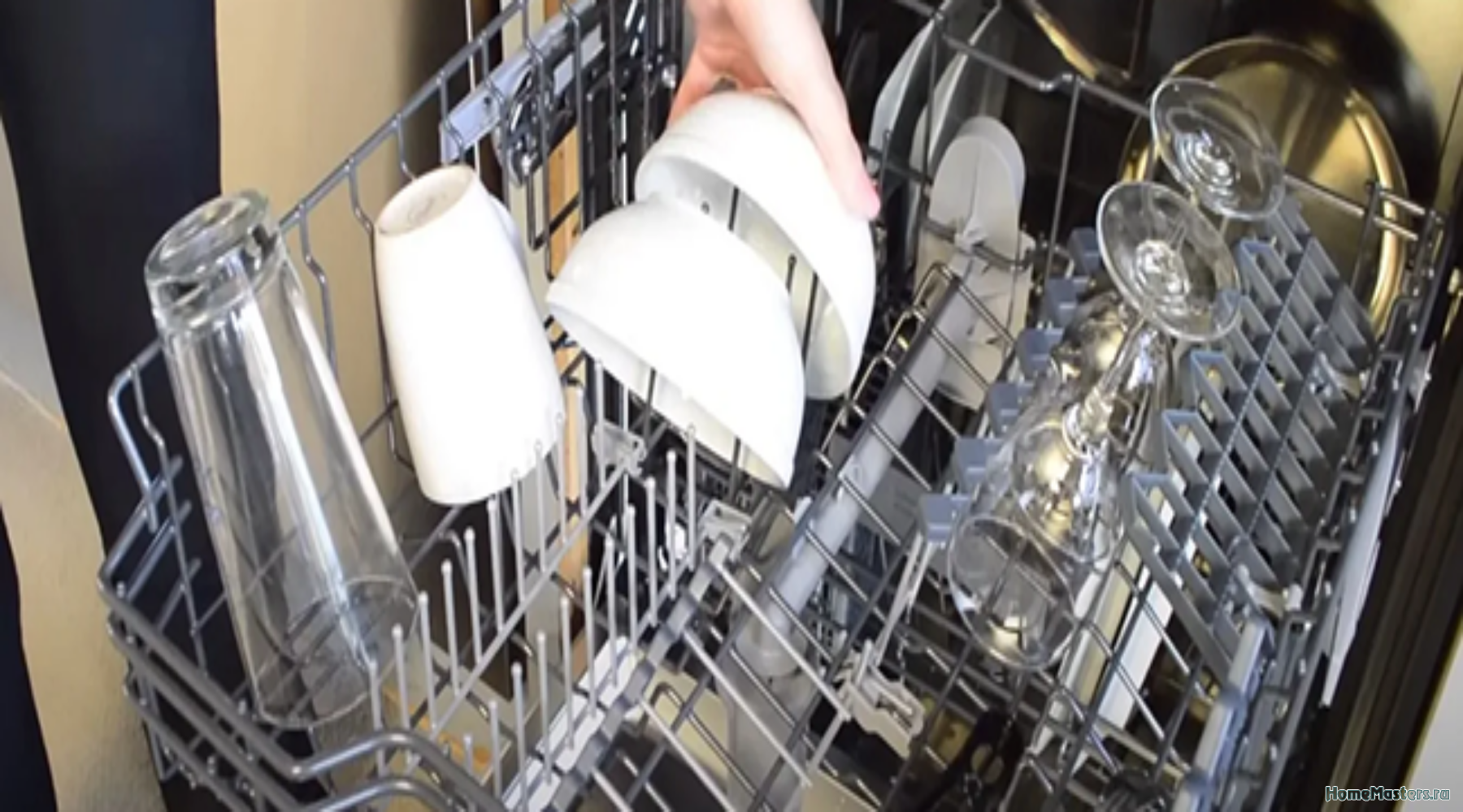

После открытия дозатора таблетка растворяется под действием потока воды. Если разбрызгиватели не вращаются, форсунки забиты, а фильтр переполнен остатками еды, вода распределяется неравномерно.
При неисправности циркуляционного насоса машина может набрать воду, но не перейти к полноценной мойке. Иногда слышен только гул, посуда остается почти сухой, а положение коромысел не меняется.
Фильтр и доступные отверстия можно очистить самостоятельно. Насос, патрубки и внутренние каналы лучше проверять после разборки специалистом.

Крупная посуда может перекрывать дозатор или мешать движению разбрызгивателей.
