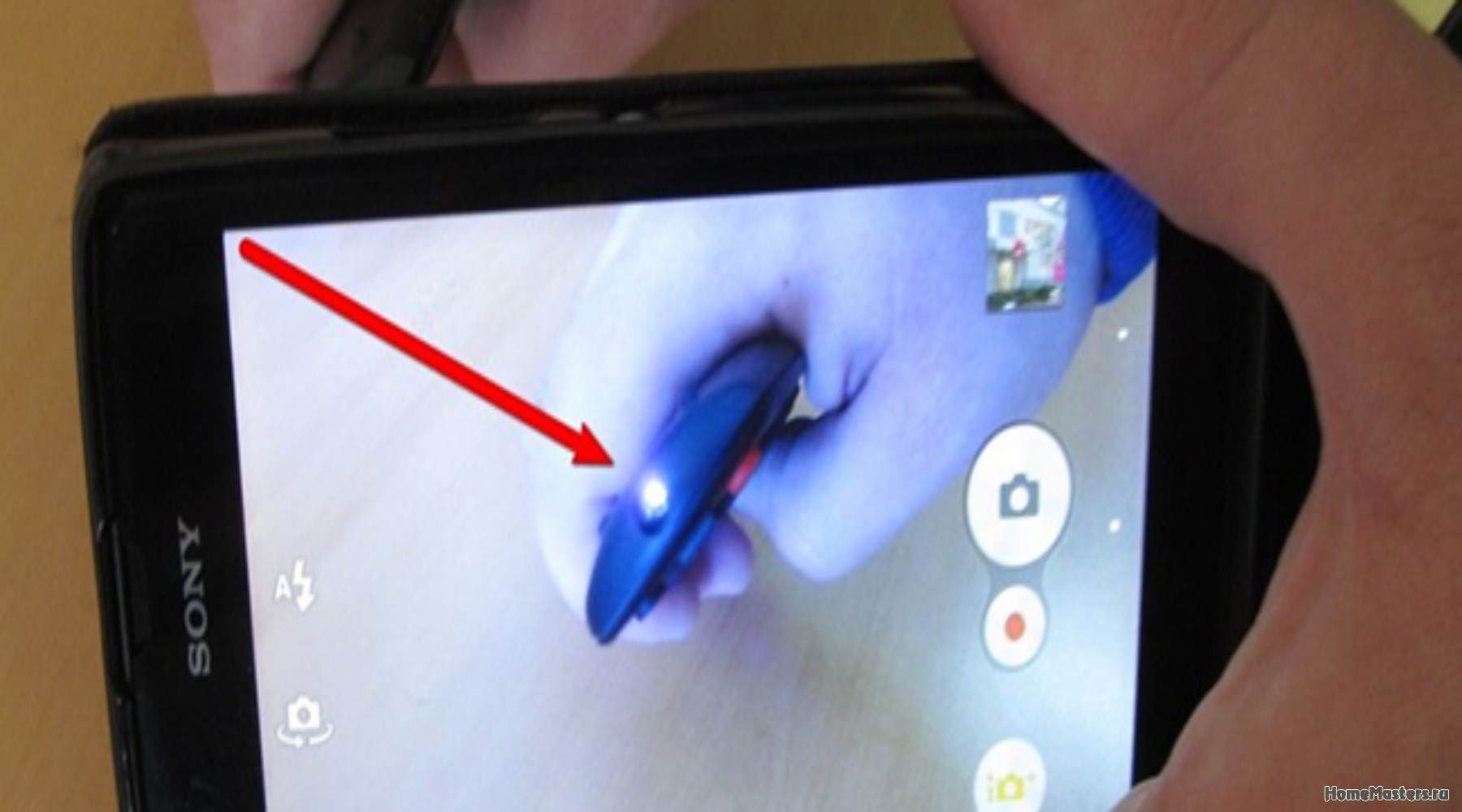

Как увидеть инфракрасный сигнал
Обычный пульт можно проверить камерой телефона. Направьте его переднюю часть в объектив и нажмите кнопку. На экране должен появиться мигающий светлый огонек.
Если вспышка есть, светодиод передает сигнал. Тогда проверяют приемник телевизора, препятствия и программную часть. Отсутствие свечения указывает на проблему в пульте: питание, контакты, пайку, светодиод или плату.
Для Bluetooth-моделей этот тест подходит не всегда, поскольку основные команды могут передаваться по радиоканалу.

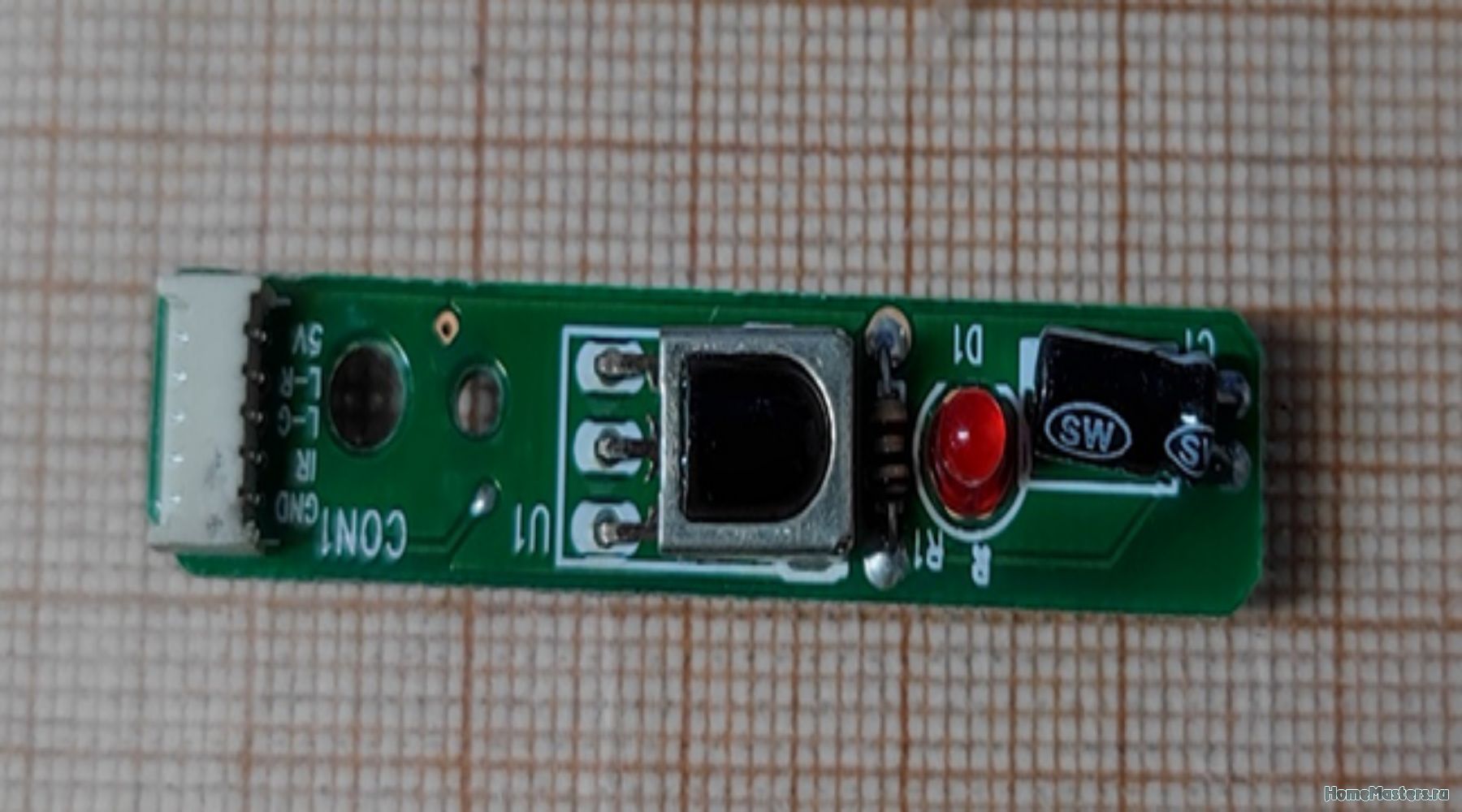

Если пульт передает сигнал, а телевизор работает с корпуса или через приложение, возможна поломка инфракрасного приемника. Этот датчик расположен на передней панели и передает команды на основную плату.
Приемник может выйти из строя после скачка напряжения, попадания влаги, удара или естественного износа. Если одновременно появились зависания, перезагрузки, медленное включение и потеря настроек, проверять нужно уже плату управления.

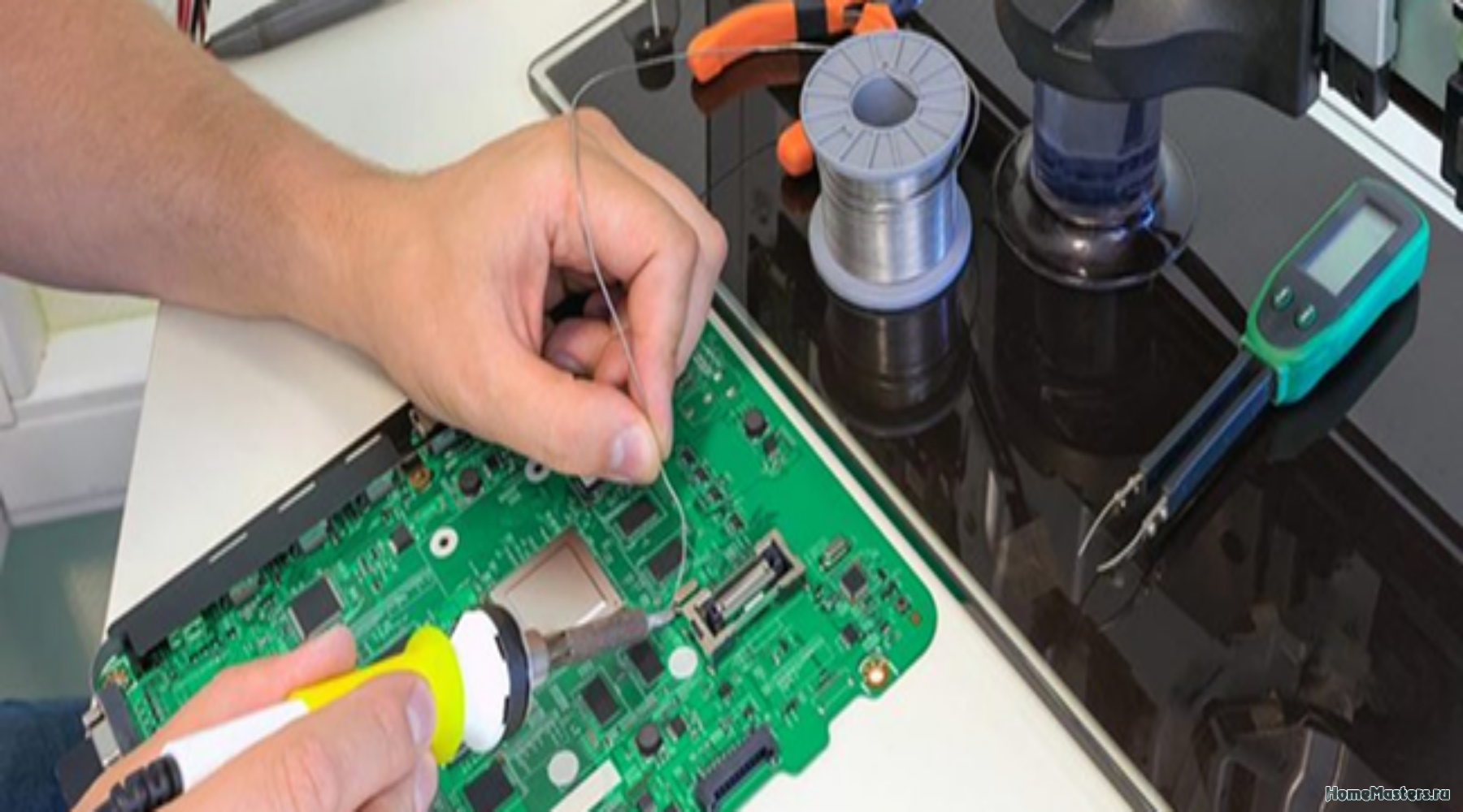

Когда нужен мастер
Обращение в сервис оправдано, если новые батарейки, перезагрузка, тест камерой и повторное сопряжение не помогли. Особенно важна диагностика после грозы, скачка напряжения, влаги или падения.
Не стоит покупать несколько пультов подряд без проверки. Если телевизор не принимает команды от исправного устройства, проблема, вероятнее всего, находится в приемнике или основной плате.
