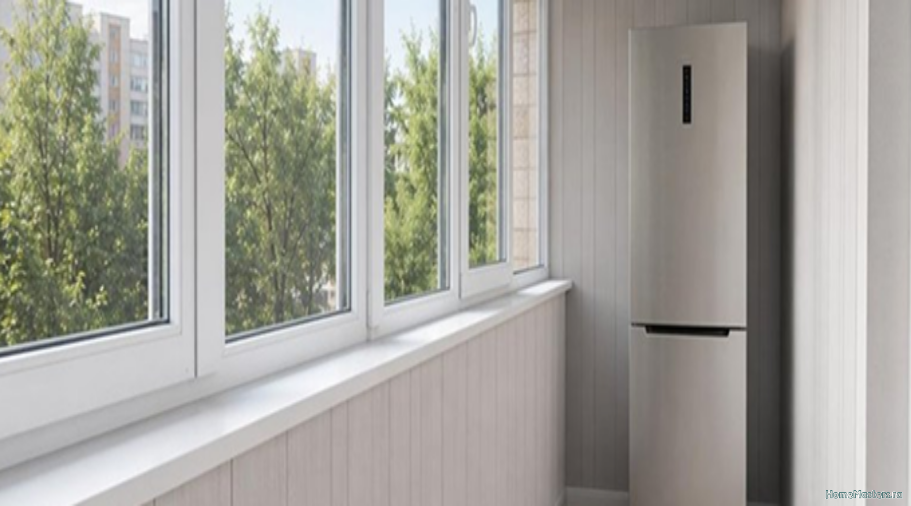

Перенести холодильник на балкон кажется простым способом освободить кухню. Но техника, которая спокойно работала в комнате, на лоджии может внезапно перестать включаться зимой или почти не выключаться летом.
Егор Чудицкий, мастер сервисного центра «Фридж Мастер», объясняет, какие условия для холодильника действительно безопасны и почему остекление само по себе ничего не гарантирует.

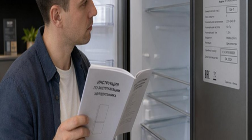

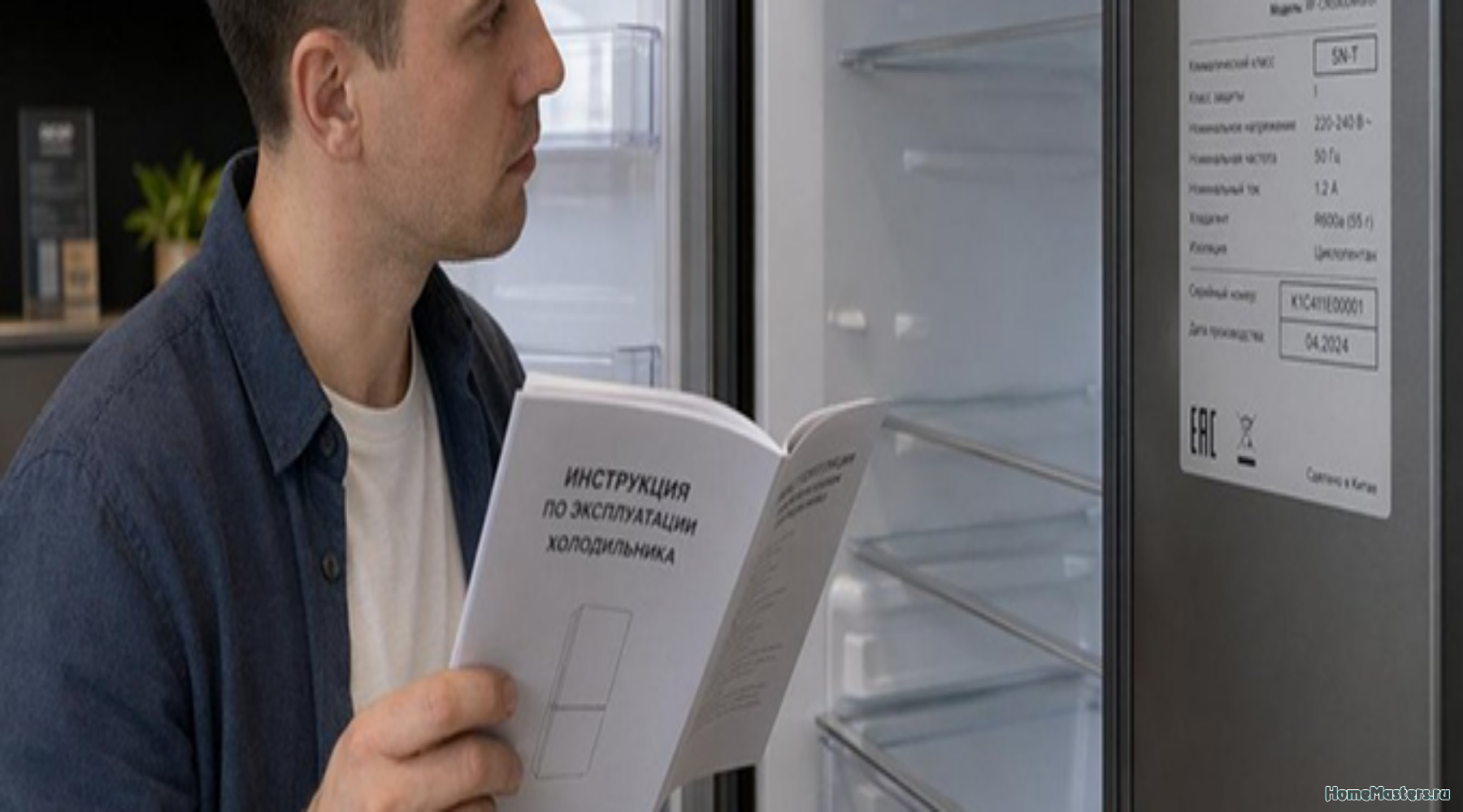

Сначала проверьте климатический класс
Каждая модель рассчитана на определенный диапазон температуры окружающего воздуха. Эти данные указаны в инструкции или на заводской наклейке внутри корпуса.
Если зимой на балконе холоднее допустимого, термостат может перестать запускать компрессор. Если летом слишком жарко, двигатель будет работать с повышенной нагрузкой. Поэтому главный вопрос — не закрыт ли балкон стеклом, а какая температура там держится круглый год.
Когда холодильник можно оставить на балконе
Постоянная эксплуатация допустима, если лоджия утеплена, защищена от солнца и сырости, а температура остается стабильной.
Перед установкой стоит проверить:
  • не опускается ли температура ниже минимума для модели;
  • не перегревается ли помещение летом;
  • нет ли конденсата на стенах и окнах;
  • остается ли место за задней стенкой;
  • не попадают ли прямые лучи на корпус;
  • есть ли исправная отдельная розетка.
Если условия меняются вместе с погодой, техника будет работать нестабильно.

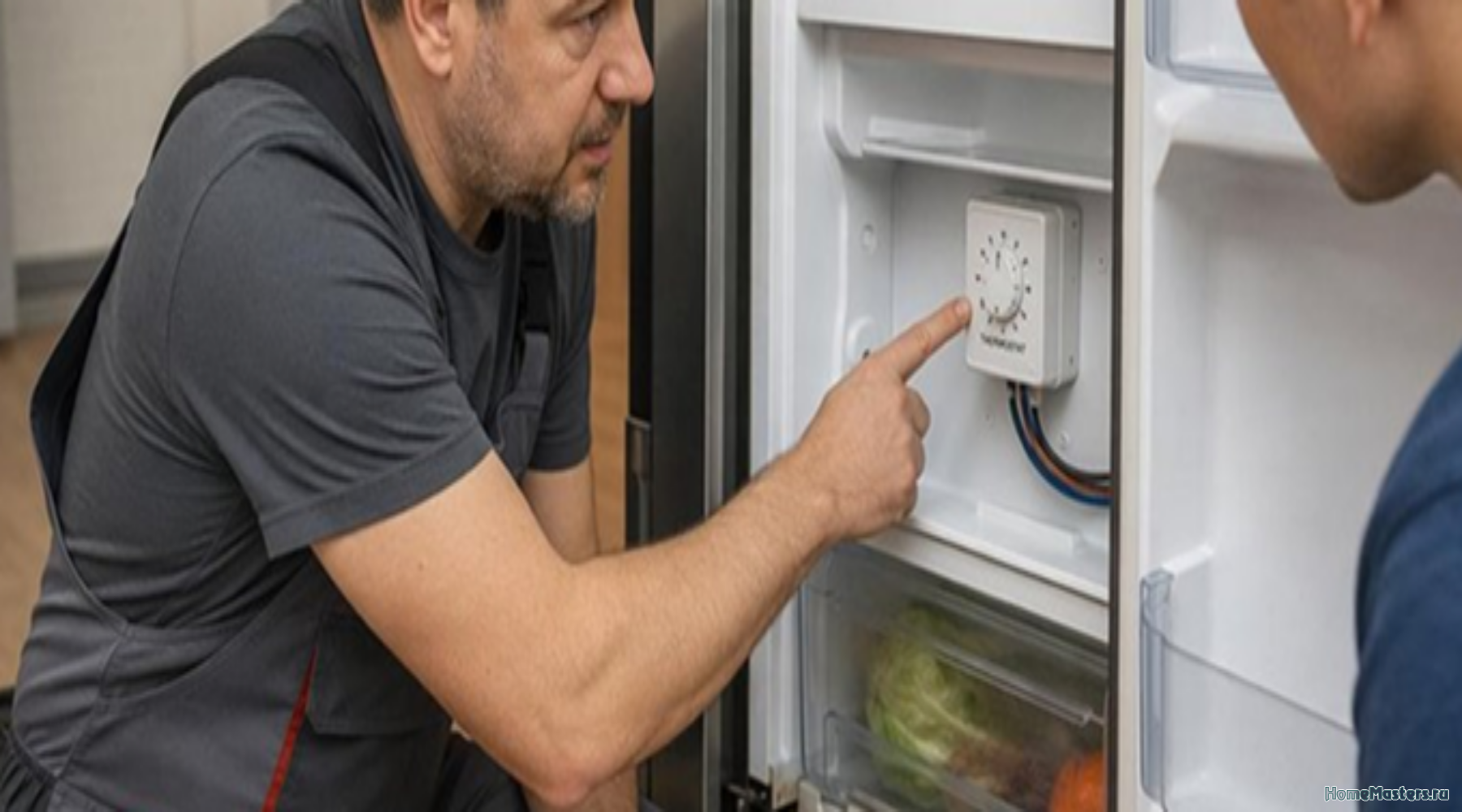

Почему на морозе холодильник может замолчать
Когда вокруг холодно, внутри камеры температура тоже снижается. Термостат считает, что дополнительное охлаждение не требуется, и не дает команду компрессору.
В однокомпрессорной модели вместе с холодильным отделением может пострадать и морозилка. Несмотря на холодный воздух вокруг, продукты начинают постепенно размораживаться, потому что система не вырабатывает холод в штатном режиме.

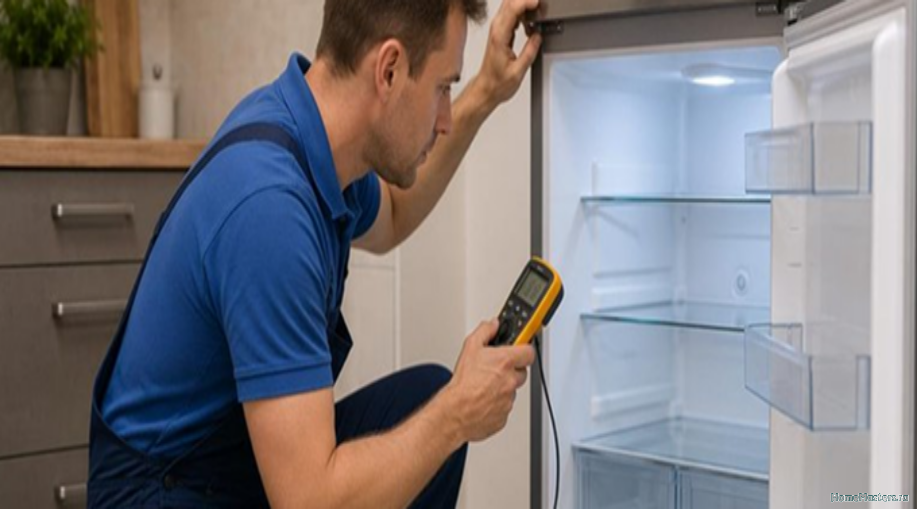

Как мороз влияет на компрессор
При низкой температуре масло внутри компрессора густеет. Пуск становится тяжелее, а нагрузка на двигатель возрастает. Если холодильник регулярно работает на холоде, ресурс компрессора сокращается.
После хранения или перевозки на морозе технику нельзя сразу включать. Ей нужно несколько часов постоять в теплом помещении, чтобы масло прогрелось, а возможный конденсат испарился.

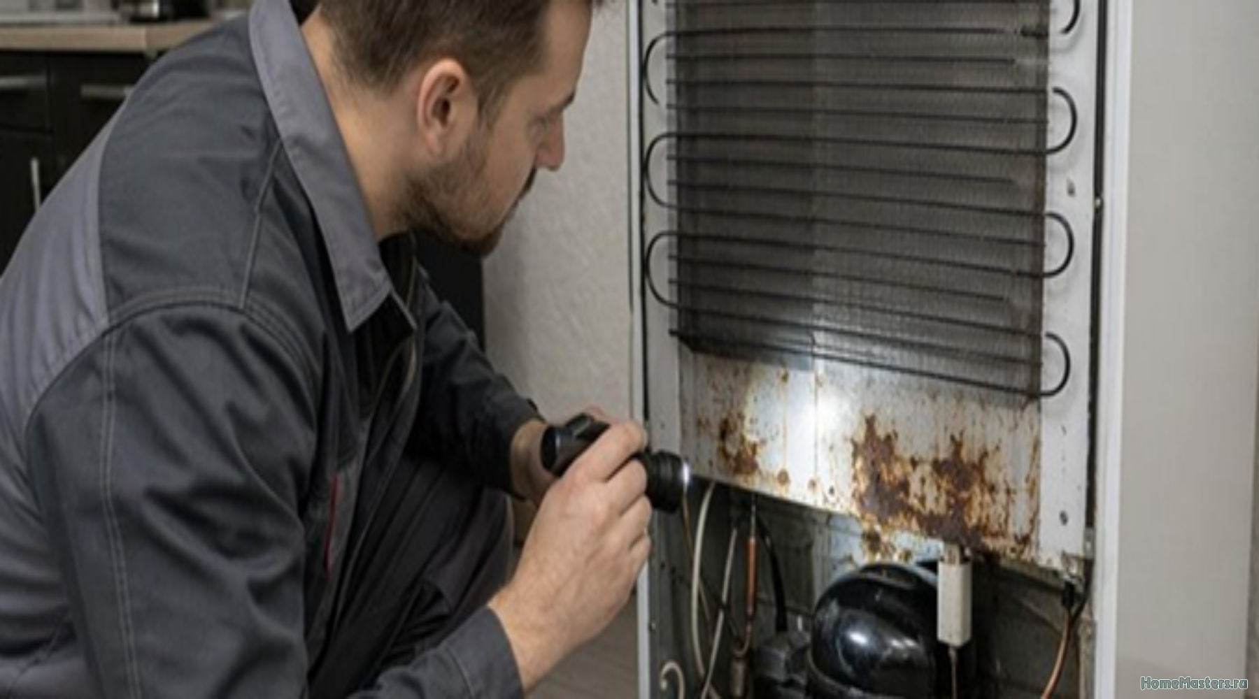

Чем опасна влажность
На неутепленном балконе часто появляется конденсат. Влага оседает на металлических деталях, трубках, контактах и электронной плате.
Сначала проблема может никак не проявляться. Позже появляются ошибки, периодические отключения, коррозия и нестабильное охлаждение. Особенно опасны резкие перепады температуры в течение суток.
