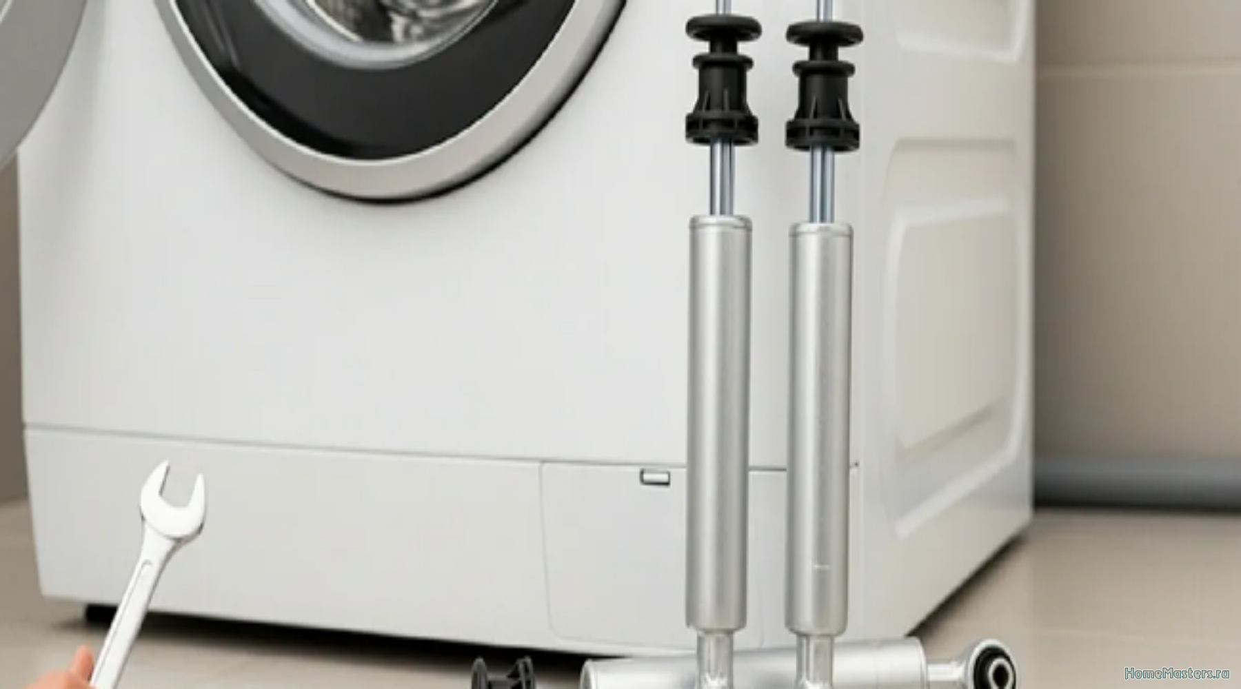

Почему бак начинает ударяться о корпус
Пружины удерживают бак сверху, а амортизаторы гасят его движение снизу. Пока детали исправны, бак отклоняется при разгоне и быстро возвращается в рабочее положение. После износа он продолжает раскачиваться и ударяется о стенки корпуса.
Проблема заметна даже при небольшой загрузке. Машинка смещается, а после нажатия на бак рукой он долго колеблется. Если одна пружина ослабла или слетела, барабан может уйти вниз или в сторону.
Эксплуатация с неисправной подвеской ускоряет износ подшипников, креплений, манжеты и патрубков.

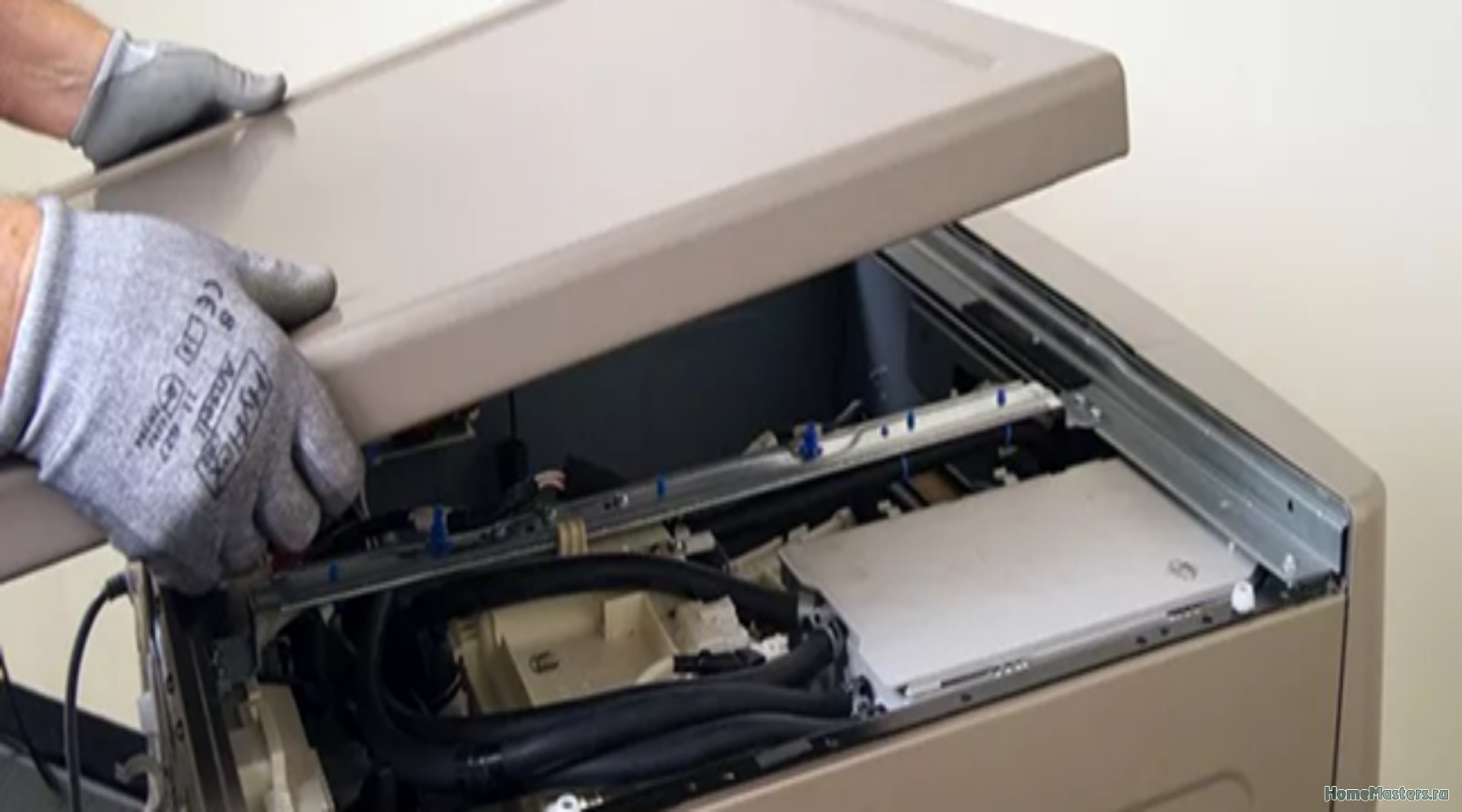

Откуда появляется металлический звон
Монеты, детали застежек, косточки от белья и саморезы могут пройти через отверстия барабана. При медленном вращении предмет лежит почти неподвижно, а на отжиме начинает скользить, царапать бак и ударять по ТЭНу.
Если звон слышен при вращении рукой, барабан периодически подклинивает или появляется скрежет, программу прекращают. Повторный запуск не поможет вытряхнуть предмет, зато может пробить патрубок или повредить нагреватель.
Способ извлечения зависит от расположения детали. Мастер получает доступ через манжету, ТЭН, сливной патрубок или другой узел.

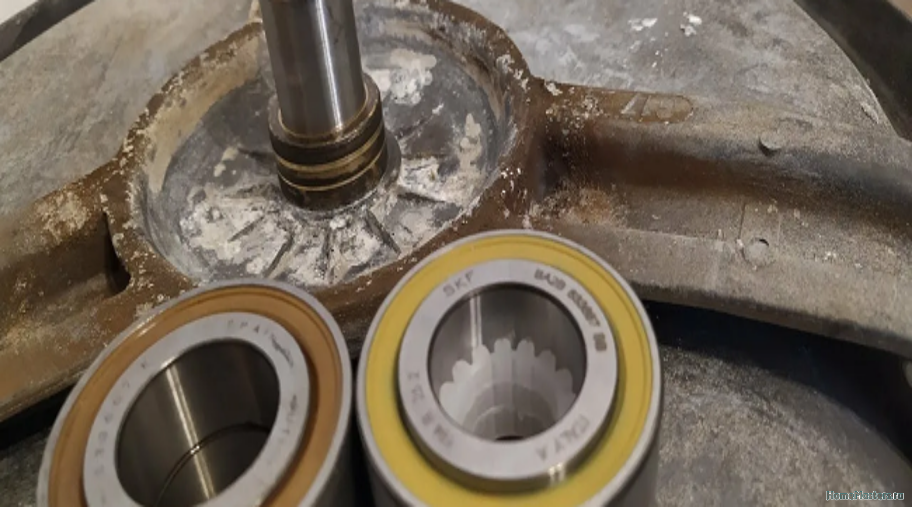

Когда проверяют подшипники и крестовину
Подшипниковый узел дает о себе знать постепенно. Сначала появляется гул, затем хруст, люфт и удары. Чтобы оценить состояние, барабан осторожно двигают вверх и вниз. Заметный свободный ход с глухим стуком считается тревожным признаком.
Если продолжать стирки, разбитый подшипник повреждает вал и крестовину. При разрушении крестовины барабан вращается неровно, смещается относительно люка и может цеплять манжету. В таком состоянии отжим лучше не запускать даже без белья.
