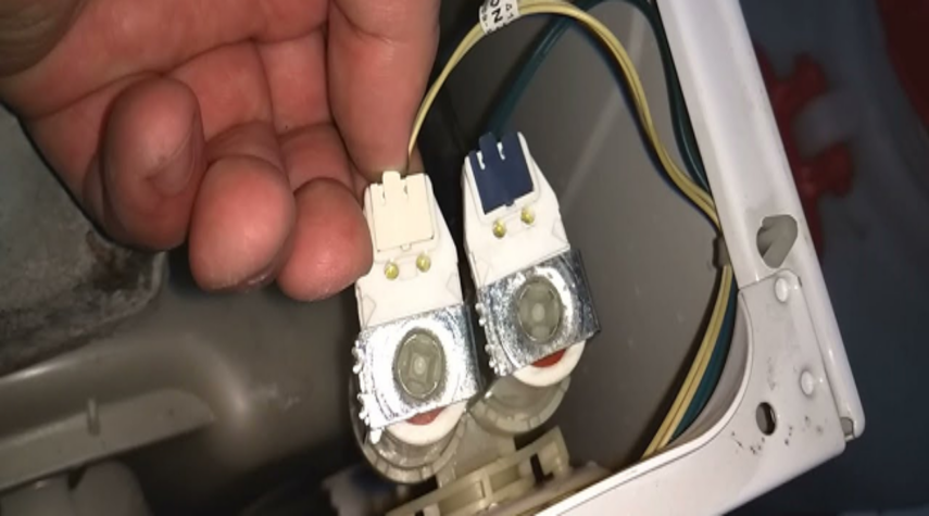

Иван Петров, инженер сервисного центра Рядом Мастер, объясняет, что проверку важно проводить по порядку. Сначала исключают проблемы с водопроводом и подключением, затем оценивают замок люка, впускной клапан, датчик уровня и электронное управление.

Если напор хороший, фильтр чистый, а вода все равно не поступает, мастер проверяет впускной клапан.
Именно он открывает доступ воде после команды от модуля управления. При выходе из строя катушки клапан остается закрытым. Иногда ломается только одна секция, поэтому вода поступает лишь на отдельных режимах.

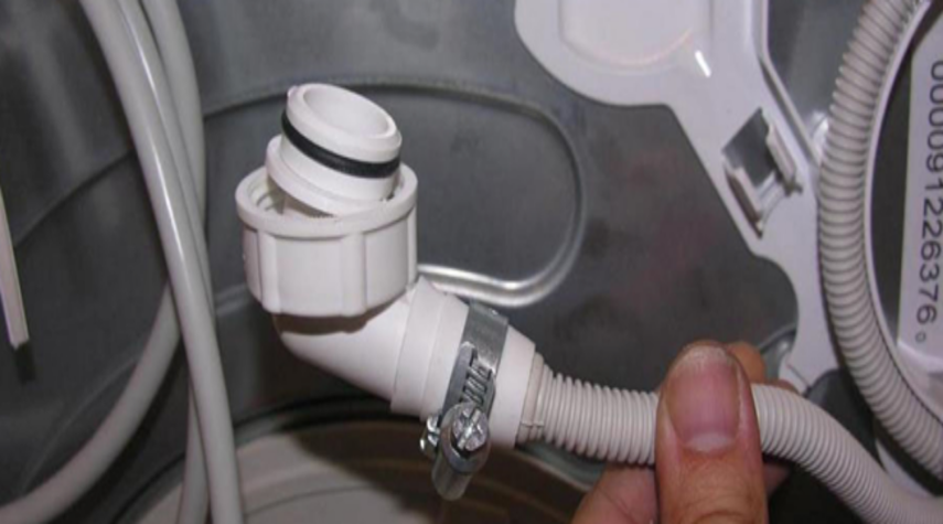

Иногда вода все-таки поступает внутрь, но пользователь этого не замечает. Причина в неправильном подключении сливного шланга.
Если он расположен слишком низко, возникает самослив. Машинка постоянно пытается наполнить бак, а вода сразу уходит в канализацию. Особенно часто такая ситуация встречается после самостоятельной установки техники.

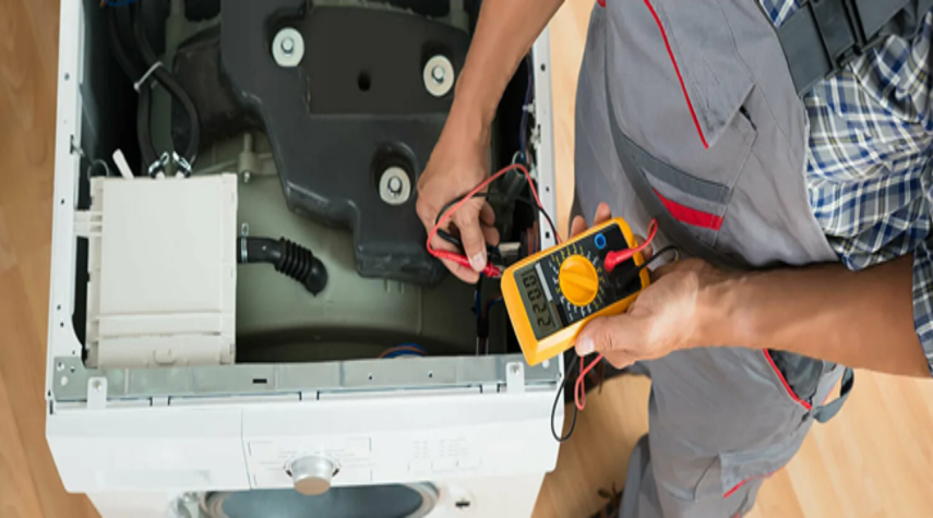

Если все элементы подачи исправны, мастер переходит к диагностике датчика уровня воды и платы управления.
Сбой прессостата приводит к тому, что модуль неправильно определяет уровень воды. При неисправности электронной платы сигнал на впускной клапан может вообще не поступать. Подобные проблемы часто возникают после скачков напряжения или попадания влаги внутрь корпуса.

К Ивану Петрову обратились владельцы стиральной машины Bosch. После запуска дверца блокировалась, был слышен короткий гул, но вода в бак не поступала.
Проверка показала сразу две причины. Фильтр-сетка оказался почти полностью забит ржавчиной, а одна из катушек впускного клапана уже не открывалась. После очистки фильтра, замены клапана и контрольного запуска машинка снова начала работать без ошибок.

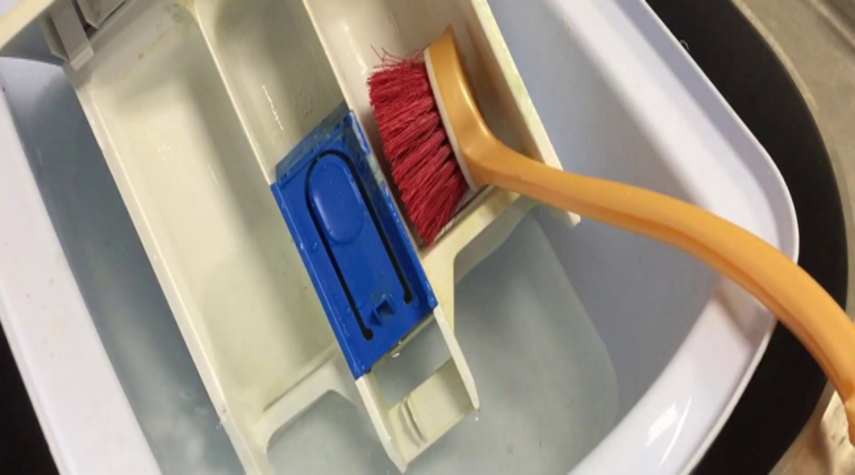

Вода не дошла до лотка из-за слабого потока, засора канала или неисправной секции клапана.

Вероятна поломка одной секции впускного клапана или засор отдельного канала лотка.

Если все механические элементы исправны, а питание на клапан не поступает, проверяют электронный модуль и проводку.
