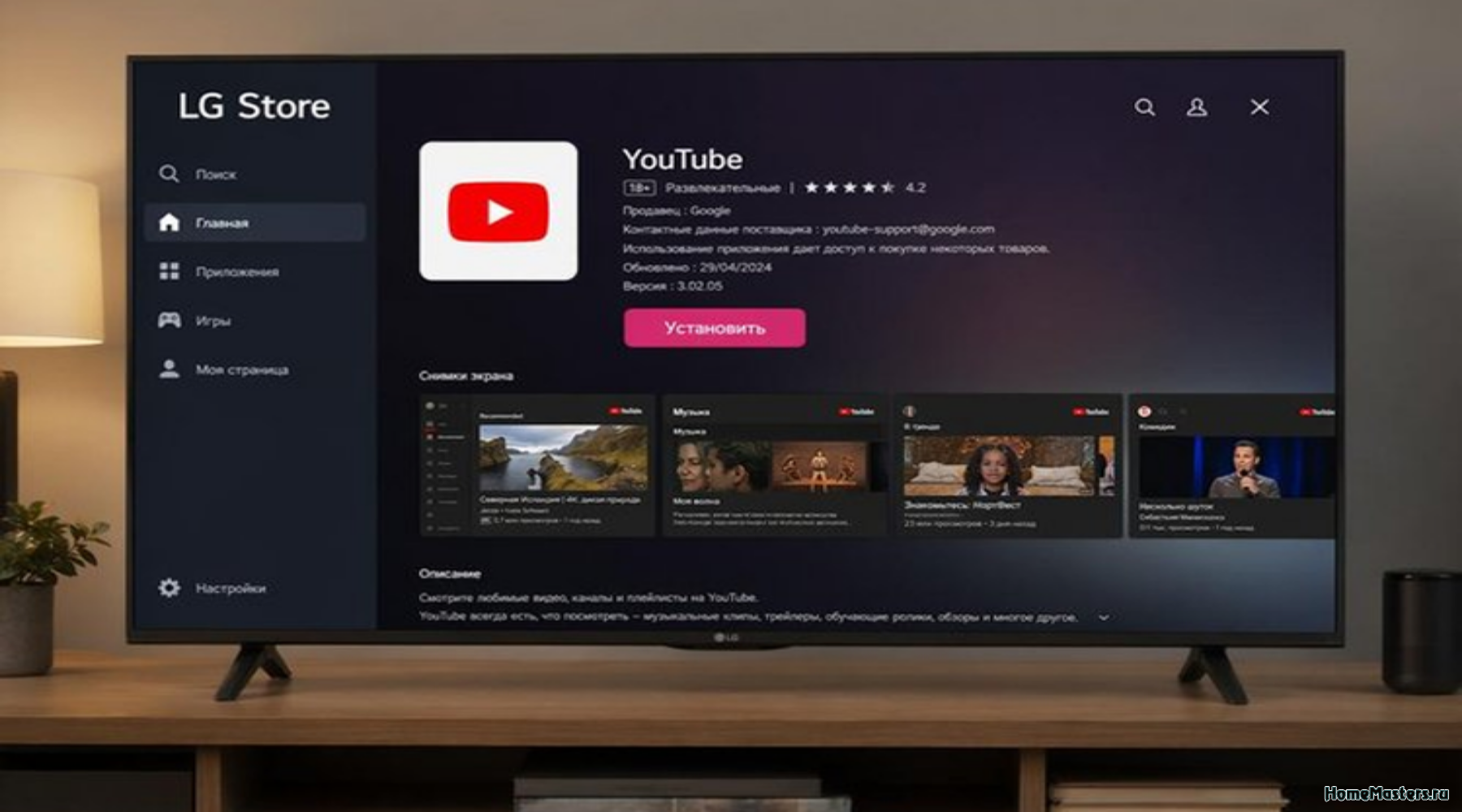

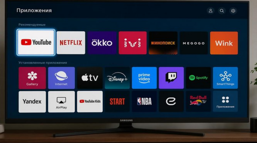

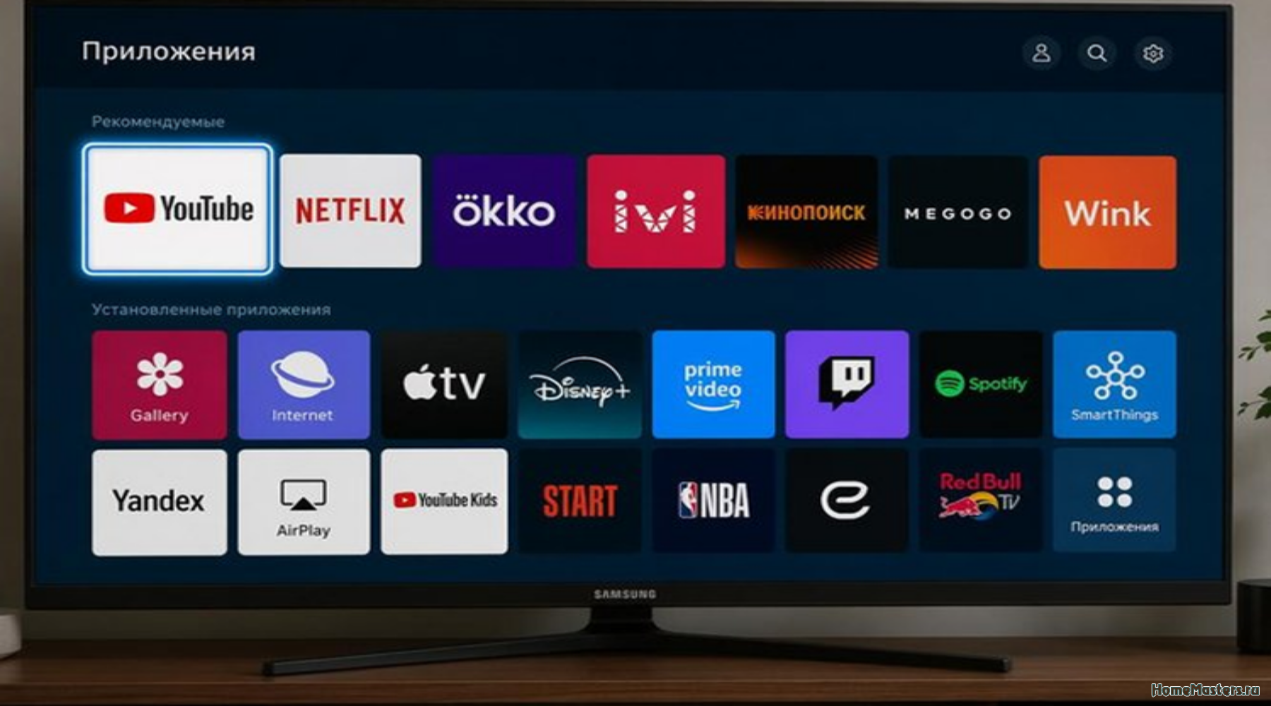

Проверьте, есть ли приложение на телевизоре
На большинстве Smart TV YouTube установлен с завода. Обычно его можно найти в разделе приложений после нажатия кнопки Home, Smart или с изображением домика.
Если значка нет, сначала стоит открыть магазин приложений. Иногда программу случайно удаляют, скрывают из панели быстрого доступа или она пропадает после сброса настроек. Если YouTube доступен для установки, после загрузки лучше сразу закрепить его на главном экране.

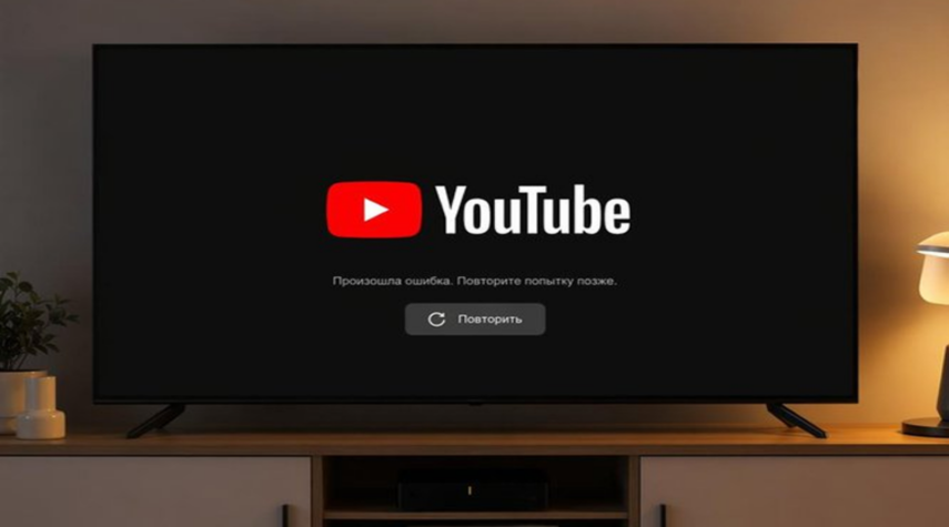

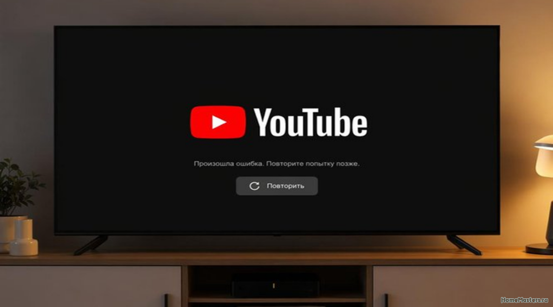

Почему YouTube может перестать работать
Причин бывает несколько. Иногда проблема возникает после обновления телевизора, иногда — после изменений в самом приложении. На старых моделях сервис может перестать поддерживаться полностью.
Если приложение раньше работало без сбоев, а потом внезапно перестало запускаться, сначала стоит исключить обычные программные ошибки. Только после этого имеет смысл думать о неисправности телевизора.
Что можно сделать самостоятельно
Перед обращением в сервис стоит выполнить несколько простых действий.
  • полностью выключить телевизор из розетки на 10–20 минут;
  • проверить подключение к интернету;
  • перезагрузить роутер;
  • обновить прошивку телевизора;
  • обновить или переустановить приложение YouTube;
  • проверить, открываются ли другие приложения;
  • убедиться, что дата и время на телевизоре выставлены правильно;
  • при необходимости попробовать открыть YouTube через браузер.
Во многих случаях этого достаточно, чтобы приложение снова заработало.
