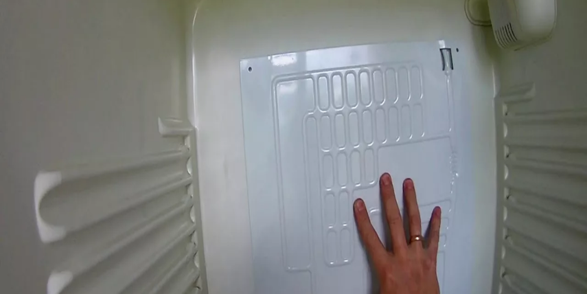

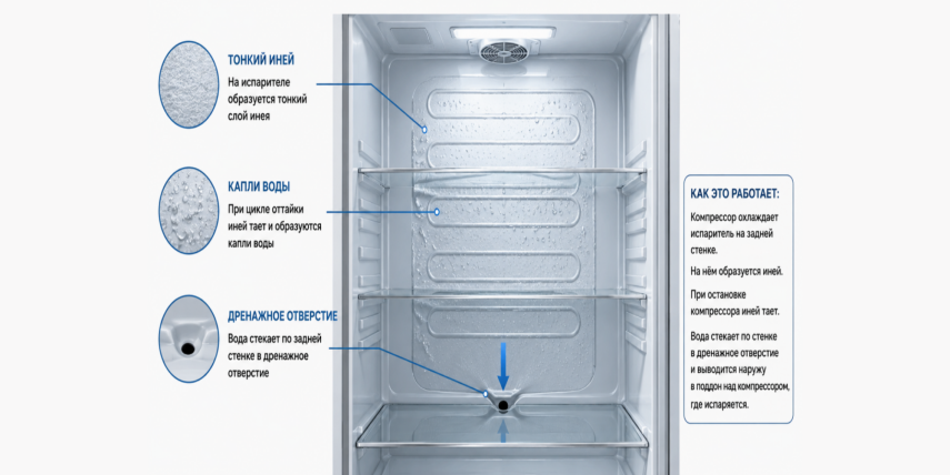

Когда иней считается нормой
У капельных холодильников задняя стенка участвует в охлаждении камеры. Во время работы компрессора на ней может появляться тонкий иней. Когда компрессор делает паузу, иней тает, капли стекают в слив и уходят в поддон.
Нормальный иней тонкий, равномерный и не держится постоянно. Если он превращается в плотную корку, растет вокруг дренажного отверстия, не исчезает после оттайки или сопровождается водой под ящиками, это уже признак неисправности.

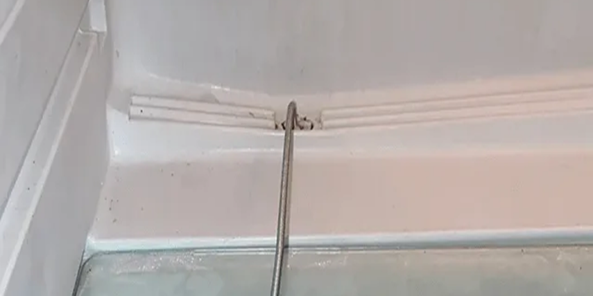

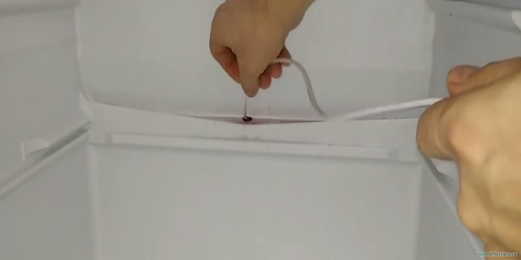

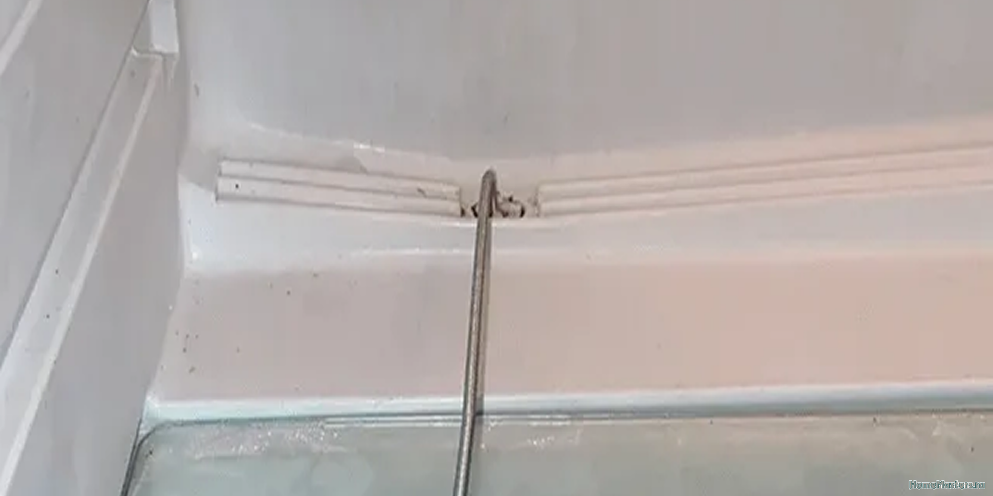

Частая причина — нарушение отвода талой воды. Дренажное отверстие забивается крошками, налетом, остатками продуктов или засохшими жидкостями. Вода не уходит, задерживается у стенки и замерзает снова.

  • проверьте дренажное отверстие;
  • прочистите слив мягким пластиковым зондом или теплой водой;

shema_normalnoi_raboty_zadnei_stenki__tonkii_inei_kapli_vody_strelka_v_drenazhnoe_otverstie.thumb.png.48641d7f130dbee76335eac93bc1cab1.png

master_prochishaet_drenazhnoe_otverstie_tonkim_zondom_ryadom_snyatye_ovoshnye_yashiki.thumb.png.39bf163b77a8f9de01e7228acbe1c8c1.png

В сервис обратились владельцы Indesit: задняя стенка постоянно покрывалась льдом, а под овощными ящиками стояла вода. Разморозка помогала ненадолго.
Мастер увидел, что основная наледь растет снизу, вокруг дренажного отверстия. В слив попали остатки продуктов, и талая вода не уходила в поддон. После аккуратной разморозки, прочистки канала, проверки прохода воды и прижима двери холодильник вернулся к нормальному циклу: легкий иней, оттайка, слив воды.
