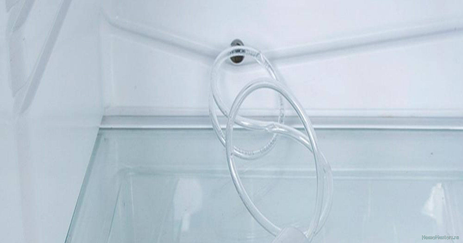

Как понять, что виноват дренаж
Для капельных моделей характерный признак — вода именно под овощными ящиками. В желобе на задней стенке может стоять влага, а само отверстие выглядит грязным или затянутым слизью.
Что можно сделать аккуратно:
  • отключить холодильник от сети;
  • достать нижние ящики;
  • убрать воду из желоба;
  • прочистить отверстие мягким ершиком или трубочкой;
  • промыть слив небольшим количеством теплой воды;
  • проверить, уходит ли вода;
  • протереть камеру насухо;
  • включить холодильник и понаблюдать.
Проволоку, нож, спицу и кипяток использовать нельзя. Так можно повредить трубку, пластик или элементы рядом со сливом.

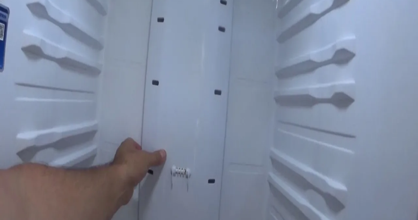

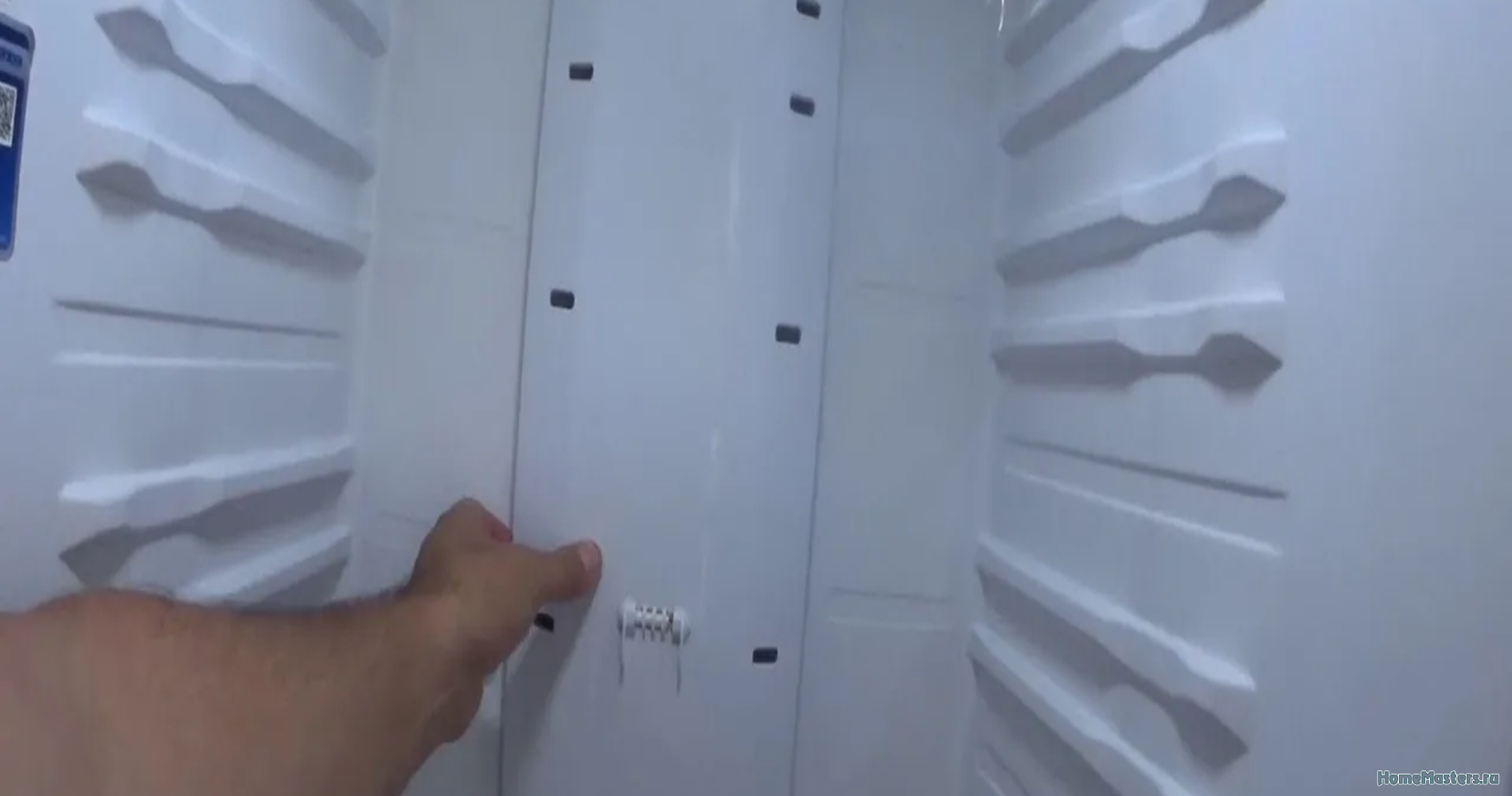

Почему в No Frost лучше не лезть глубоко
У No Frost внешне может быть сухая задняя стенка, но за внутренней панелью при сбое оттайки накапливается лед. Если не работает ТЭН, датчик испарителя, термопредохранитель или плата, лед возвращается снова после разморозки.
Дополнительные признаки — треск вентилятора, снег в морозилке, лед на дне, слабый холод в холодильной камере и повторное появление воды через несколько дней. Снимать панель силой опасно: за ней находятся вентилятор, проводка, датчики и испаритель.

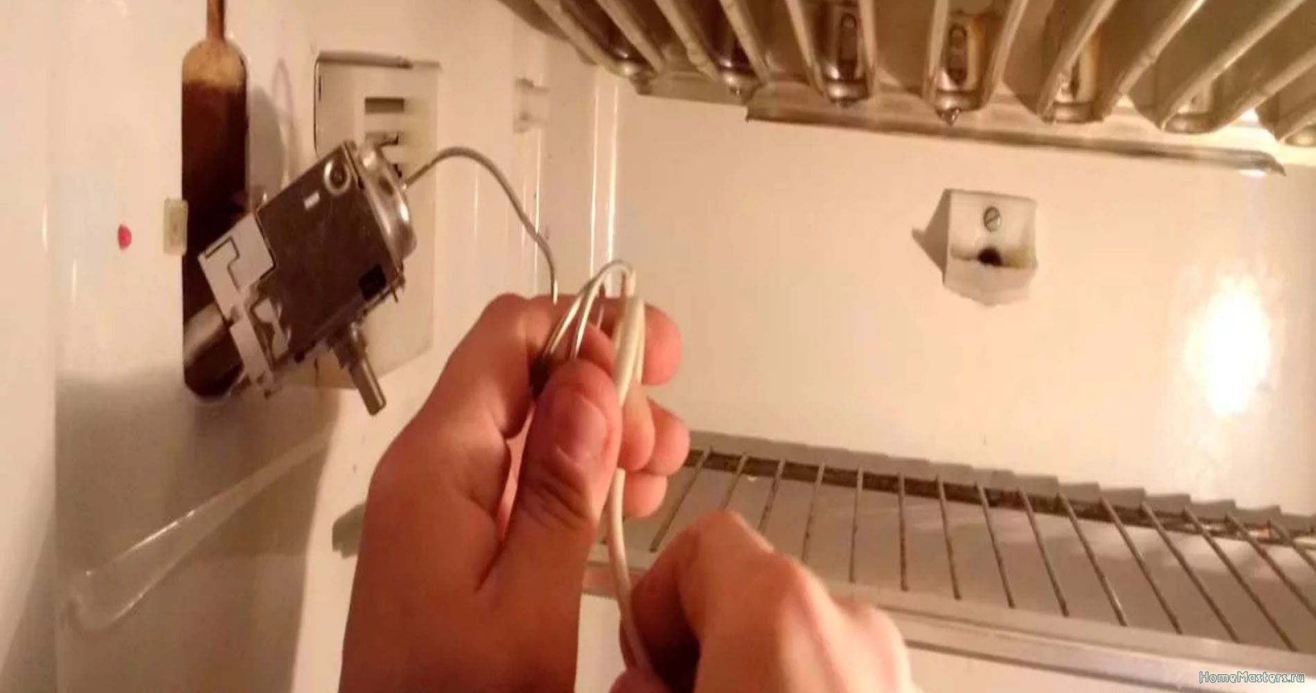

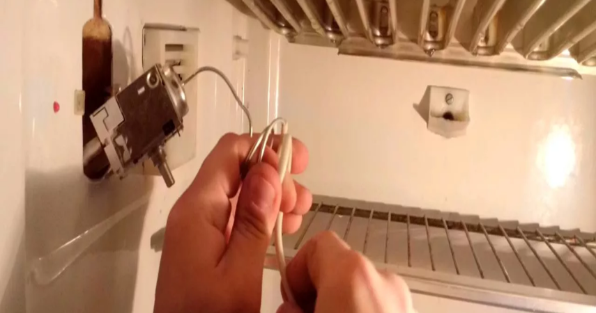

Master_izmeryaet_temperaturu_i_proveryaet_datchik_v_holodilnoi_kamere.thumb.png.2e4face4eef512f5353ab50080d45550.png

К Егору Чудицкому обратились с холодильником, где вода стабильно появлялась под нижним ящиком. Владелец уже прочищал отверстие, но результат держался недолго. При осмотре слив пропускал воду, зато задняя стенка покрывалась плотным льдом даже на среднем режиме.
После замера температуры мастер проверил датчик. Он передавал неверные значения, из-за чего компрессор работал дольше нужного, камера перемораживала, а дренаж периодически подмерзал. После замены датчика и промывки слива вода стала уходить нормально.
