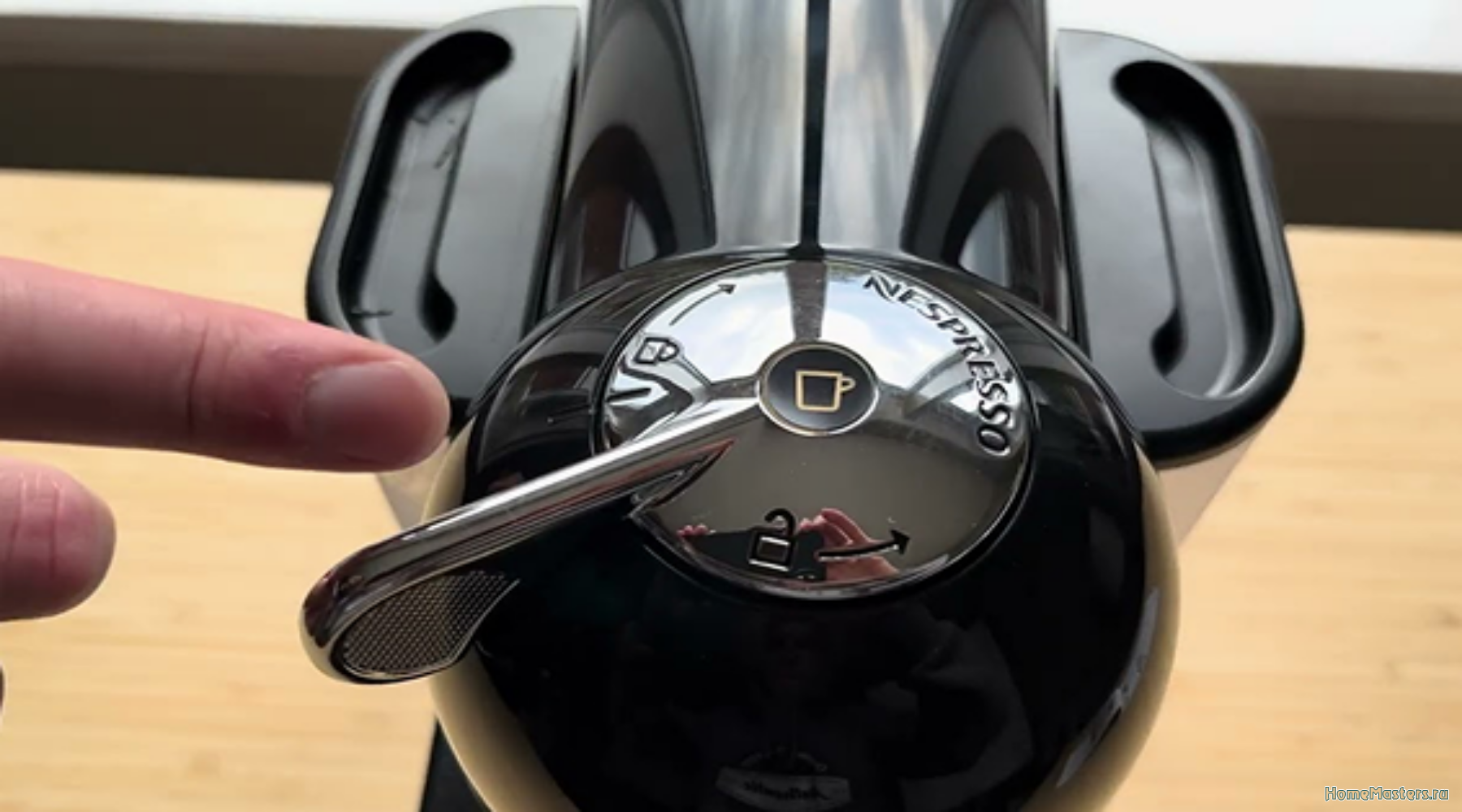

Перед установкой капсулы важно понять, какая именно кофемашина стоит у вас дома. У Nespresso есть две основные линейки: Original и Vertuo. Внешне капсулы отличаются размером и формой, а внутри машины используются разные механизмы приготовления.
Если попытаться установить капсулу другой системы, она не займет правильное положение. В лучшем случае рычаг не закроется, в худшем — можно повредить направляющие или механизм прокола.

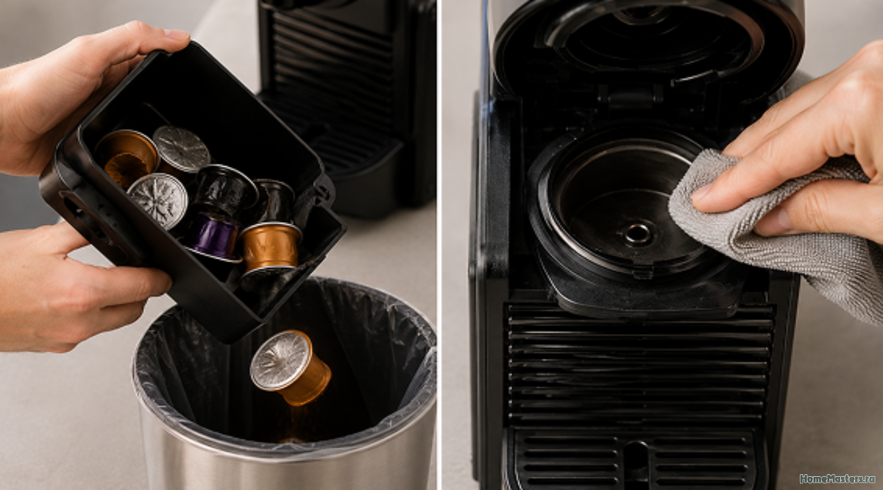

Как избежать проблем с капсульным отсеком
Основное правило — поддерживать чистоту механизма. Остатки кофе и фольги постепенно накапливаются даже при аккуратном использовании.
Полезно регулярно очищать контейнер использованных капсул, промывать поддон и запускать короткий пролив без капсулы. Такая профилактика занимает минимум времени, но помогает избежать многих проблем в будущем.
