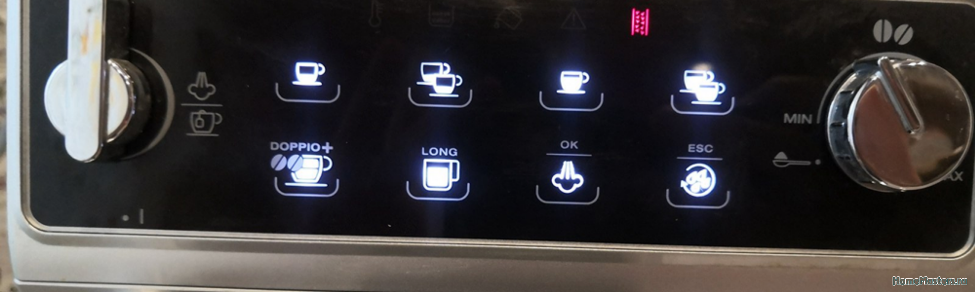

Единого набора цифровых кодов у DeLonghi нет. Разные модели выводят текстовые сообщения, предупреждения или значки: одна покажет FILL TANK, другая сообщит о том же индикатором резервуара. Поэтому сначала запомните точную формулировку или комбинацию индикаторов, а уже потом решайте, что проверять.
Все сигналы удобно делить на три группы. Первая — просьба выполнить действие: долить воду, добавить зерно, очистить контейнер, установить деталь. Вторая — напоминание об обслуживании: декальцинация, замена фильтра, очистка молочной системы. Третья — предупреждение о невозможности продолжить работу: нет подачи воды, слишком мелкий помол, не установлен заварочный блок, требуется чистка.

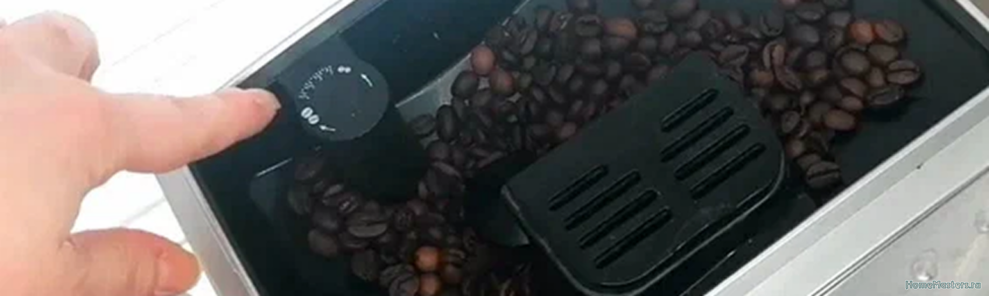

Fill Beans Container означает, что машина не получает зерно.
Что делать. Пустой бункер просто досыпают. Если зерно есть, посмотрите, запускается ли кофемолка и свободно ли зерно поступает к жерновам. Влажные, очень маслянистые или слипшиеся зерна зависают в бункере.
Где граница. Лезть внутрь работающей кофемолки ложкой или другим предметом нельзя. Если кофемолка не запускается при полном бункере, нужна диагностика.

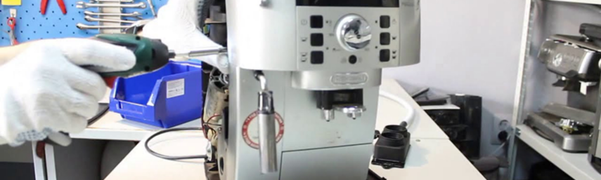

Когда узел определить нельзя

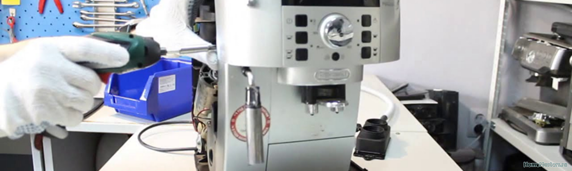

General Alarm не указывает на конкретную деталь. Это общее предупреждение о том, что машина не смогла нормально завершить запуск или рабочий цикл.
Что делать. Начните с базовой очистки и проверьте, правильно ли установлены заварочный блок, поддон, контейнеры и резервуар.
Где граница. Если сигнал появляется снова, подбирать неисправность по надписи бессмысленно. DeLonghi рекомендует обращаться в сервис, когда General Alarm остается после предусмотренной очистки.
