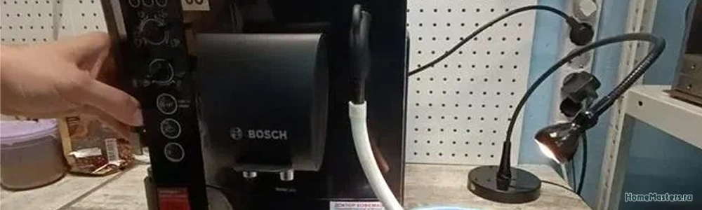

master_menyaet_polozhenie_regulyatora_v_bunkere_vo_vremya_raboty_kofemolki.thumb.png.7875b058706fad914ec550ce54b019b1.png
Особенности бункера и воронки
Бункер для зерен ведет прямо к кофемолке. Его конструкция рассчитана на цельные кофейные зерна, которые жернова постепенно захватывают и измельчают.
Отсек pre-ground ведет не к жерновам, а непосредственно в тракт, откуда порция попадает в заварочный механизм. В этом цикле встроенная кофемолка не используется вообще: готовая порция поступает в заварочный блок, машина формирует таблетку и заваривает напиток как обычно.
Таким образом, у каждого отверстия своя задача. Бункер принимает только цельные зерна, воронка — только молотый кофе. Если отдельного отсека у модели нет, использовать молотый кофе штатно нельзя.

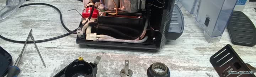

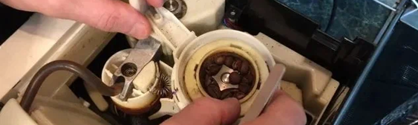

master_osmatrivaet_kofemolku_razobrannoi_avtomaticheskoi_kofemashiny.thumb.png.14616da3354794d3ddca6a6dffaf33f4.png
Что в воронку класть нельзя
Отсек предназначен для обычного молотого обжаренного кофе. Не отправляйте туда растворимый кофе, какао, сухое молоко, сахар, смеси для растворимых напитков, кофейные зерна, ароматизаторы и чистящие порошки, не предусмотренные инструкцией.
Исключение делают только для специальных средств, для которых сам производитель предусматривает этот канал. Philips, например, официально предлагает помещать таблетку Coffee Oil Remover в отсек предварительно молотого кофе при соответствующей процедуре очистки. Любую бытовую химию туда класть нельзя.

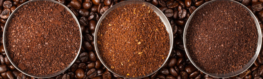

Помол тоже имеет значение
Готовый порошок нельзя подстроить под машину, поэтому фракция должна сразу попадать в рабочий диапазон заварочного блока. Слишком крупный помол дает быстрый пролив и слабый напиток, слишком мелкий создает большое сопротивление воде: кофе идет медленно, вкус становится тяжелым и горьким, а в отдельных машинах появляются предупреждения о затрудненной подаче.
Автомат, в отличие от рожковой системы, не позволяет вручную менять дозу, распределение и темперовку таблетки. Поэтому берите кофе с пометкой для эспрессо-машин или автоматических кофемашин.
Совет мастера. Если случайно насыпали лишний кофе и он остался в воронке, не проталкивайте его ложкой и не заливайте водой. Посмотрите порядок очистки для конкретной модели.
tri_nebolshie_portcii_kofe_raznogo_pomola__krupnogo_srednego_i_melkogo.thumb.png.b98c571aaf77892d2a464d58d308b9e9.png
