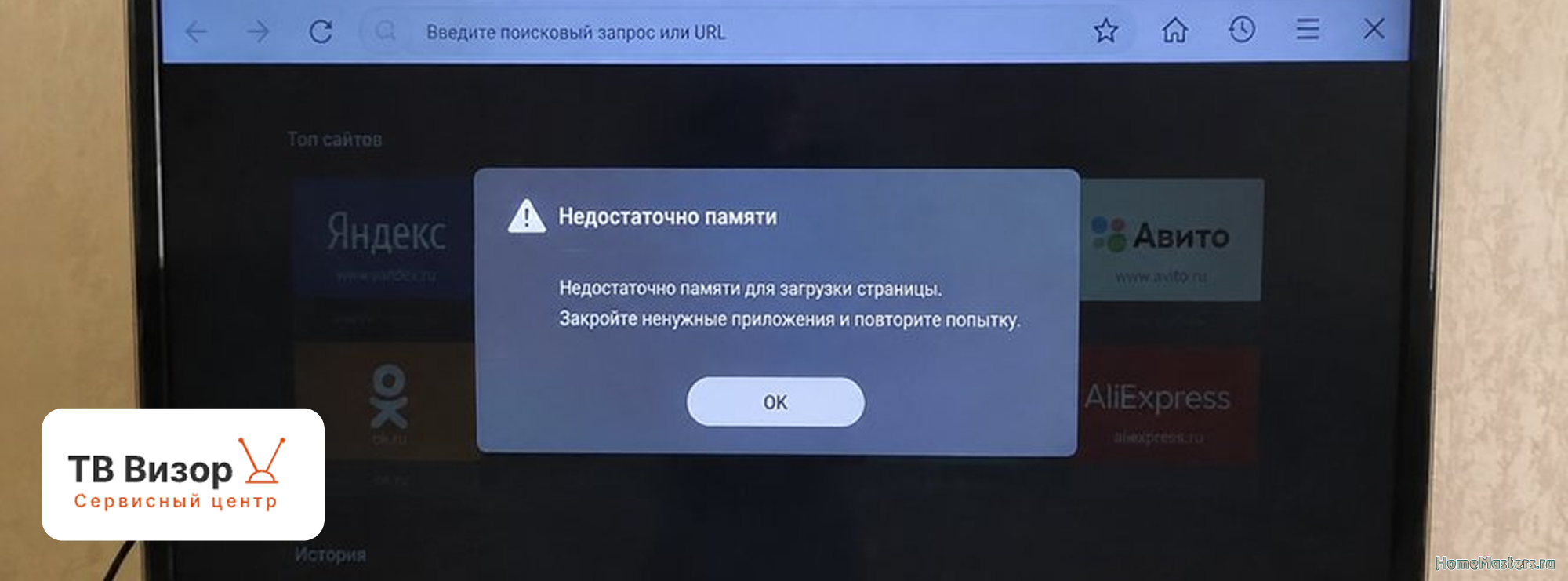

Сообщение «Недостаточно памяти» во встроенном браузере webOS — одна из частых жалоб владельцев Smart TV LG. Вокруг нее накопилось немало заблуждений, из-за которых люди либо зря паникуют, либо, наоборот, упускают момент, когда нужен ремонт.

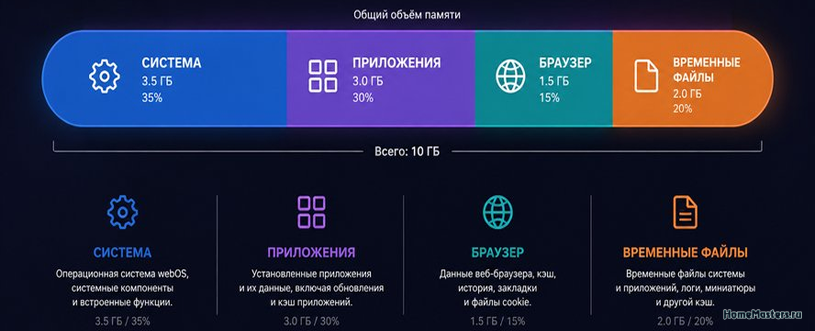

Миф 1. «Раз пишет о нехватке, значит, память закончилась»

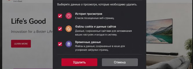

Не обязательно. Часто webOS просто не освободила временные данные после долгой работы. Бывает и так, что браузер накопил тяжелый кэш, открыто слишком много вкладок или установлено много ненужных программ.
Встроенную память делят система, предустановленные сервисы, пользовательские приложения, обновления, данные аккаунтов и временные файлы. Браузер среди них один из самых прожорливых: он хранит изображения, рекламу , фрагменты видео, элементы страниц, историю, cookie, данные входа и временные файлы плеера. Поэтому ошибка нередко говорит о перегрузке, а не о физически заполненном накопителе.

Миф 3. «Браузер телевизора ничем не хуже компьютерного»
Сайты с рекламой, анимацией, скриптами и видеоплеерами рассчитаны на смартфоны и компьютеры с большим объемом оперативной памяти. Встроенный браузер Smart TV справляется с ними заметно хуже и при нехватке ресурса закрывает страницу или вылетает в меню.
Совет мастера. Не превращайте телевизор в замену компьютеру. Соцсети, онлайн-магазины и тяжелые видеосайты удобнее открывать на смартфоне, планшете или ноутбуке. Для YouTube, онлайн-кинотеатров и IPTV на LG есть отдельные приложения, и они работают стабильнее.
Если ошибка появляется только на одном сайте, попробуйте его мобильную версию или другой ресурс.

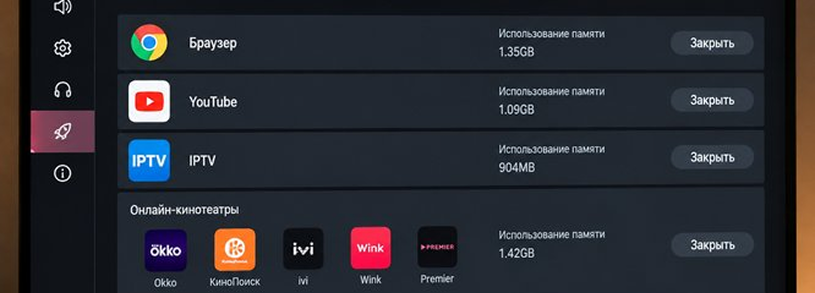

Миф 4. «Чем больше приложений, тем удобнее»
Каждая программа занимает место и конкурирует с браузером за ресурс. Чем их больше, тем меньше остается для обновлений, кэша и временных процессов. Мастер советует держать 5–8 действительно нужных сервисов. Если семья смотрит один онлайн-кинотеатр, пять похожих «на всякий случай» только мешают.

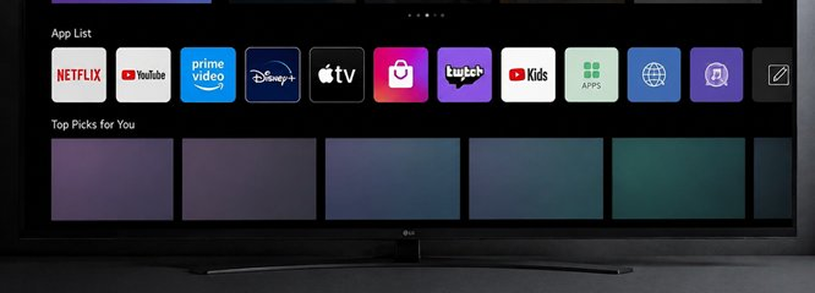

Удаляют приложения через панель Home в режиме редактирования: выберите программу, нажмите «Удалить» и подтвердите. В первую очередь стоит убрать игры, демо-сервисы и старые приложения провайдера.

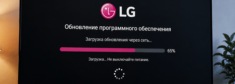

Перед процедурой запишите параметры сети, учетные данные LG и пароли сервисов. После сброса не ставьте все подряд: подключите интернет, обновите webOS и установите YouTube и один основной сервис.
