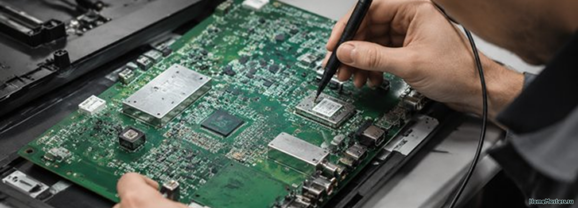

Сценарий 9. «Похоже, телевизор сломался»
Такой вывод оправдан, если функции работали, а потом отказали для нескольких устройств сразу. Например, ТВ перестал видеть любые флешки, один из USB-портов не подает питание, телевизор не подключается ни к одной Wi-Fi-сети, Bluetooth не находит исправную технику, беспроводные пункты исчезают из меню, а связь возвращается только после нескольких перезагрузок. Одновременный отказ Wi-Fi и Bluetooth — тоже серьезный сигнал. В таких случаях проверяют разъемы, беспроводной модуль, основную плату и прошивку.
Совет мастера: если с одним смартфоном все работает, а с другим нет, разбирайтесь с настройками
