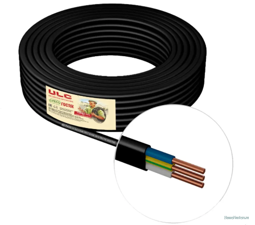

ВВГнг-LS — В (изоляция жил из ПВХ), В (оболочка из ПВХ), Г (голый, без защитного покрова), нг (не распространяет горение при групповой прокладке), LS (низкое дымо- и газовыделение (Low Smoke)). Это кабель круглого сечения.
Также широко применяется кабель ВВГПнг-LS, отличие которого лишь в том, что он — плоский (на это указывает буква П).

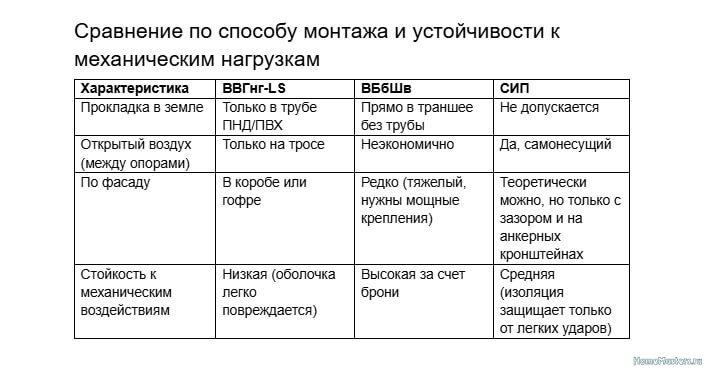

Это обычные медные кабели для внутренней проводки; на улице применяются только в дополнительной защите. В качестве такой защиты выступает гофра или гладкая труба из полиэтилена низкого давления (ПНД) необходимого диаметра.
ВБбШв — В (изоляция из ПВХ), Бб (броня из двух стальных оцинкованных лент), Шв (наружный шланг из ПВХ). Бронированный кабель для тяжелых условий: прокладка в земле без защитных труб, вертикальная прокладка без ограничений по перепаду высот.
СИП — самонесущий изолированный провод. Конструкция: алюминиевые жилы в изоляции из сшитого светостабилизированного полиэтилена, скрученные в жгут. Жил чаще всего 2 или 4. Две жилы — для однофазного электроснабжения, четыре — для трехфазного. Одна из жил в некоторых четырехпроводных модификациях может быть стальной — несущей.

ВВГнг-LS
  • Ультрафиолет: нестоек, разрушается за 1–2 сезона под прямым солнцем.
  • Мороз: стандартный ПВХ становится хрупким ниже –15 °C. Существует модификация ВВГ-ХЛ (холодостойкая), но она все равно требует защиты от солнца.
  • Влага: ПВХ-оболочка не пропускает воду, но при повреждении влага легко проникает внутрь. Когда из-за мороза или ультрафиолета оболочка со временем потрескается, кабель утратит свою водонепроницаемость.
Для стационарной наружной проводки применяется только в защитных трубах, коробах или под навесом без прямого солнца.

Оптимален для подземной прокладки и агрессивных сред (траншеи, подвалы).

Предназначен для воздушных линий, не рассчитан для прокладки в земле и по фасадам.
Что в итоге выбрать
  • Для подземного ввода в баню, гараж, мастерскую — берите бронированный ВБбШв. Он выдерживает давление грунта и надежно защищен от грызунов.
  • Для воздушной линии от столба к дому или между постройками — используйте СИП. Он не требует троса, устойчив к солнцу и морозу. Не забудьте крепеж: анкерные зажимы, крюки для их фиксации, а также необходимое число зажимов ответвительных изолированных нужного типоразмера.
  • Если нужно проложить кабель по фасаду здания (кирпич, бетон), под навесом — подойдет ВВГнг-LS -ХЛ в хладостойком исполнении в гофрированной трубе или коробе. Открытый ВВГнг-LS без защиты быстро разрушится.
