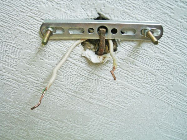

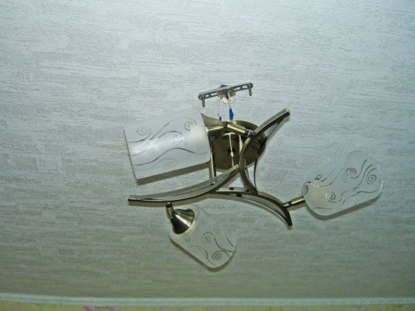

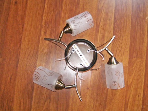

1. После того как отключили электричество, поставьте стремянку под люстру и снимите декоративную защиту.
Посмотрите, сколько там проводов. Если два провода, то никаких вопросов нет, если же три (используются для двухклавишных выключателей), то необходимо определить фазу. Для этого можно использовать индикаторную отвертку, предварительно включив рубильник.
2. Монтируем крепление к потолку.

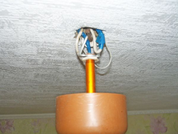

3. Настает самый важный момент: подсоединение. В том случае, когда из потолка выглядывает два провода, то объединяем их скруткой с проводами люстры, надёжно изолируем. При этом иногда на люстре бывает три провода. В этом случае фазовые провода соедините в один.
Если у вас выходит три провода (а фазу мы уже определили), то соответственно соедините фазу с фазой, нулевые провода с нулевыми.
Совет: намного проще буде работать под потолком, если вы будете производить монтаж проводов не при помощи скрутки, а на специальные соединительные колодки.

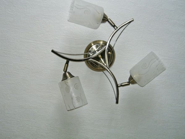

4. Осталось закрепить люстру на потолке и проверить результат работы.
