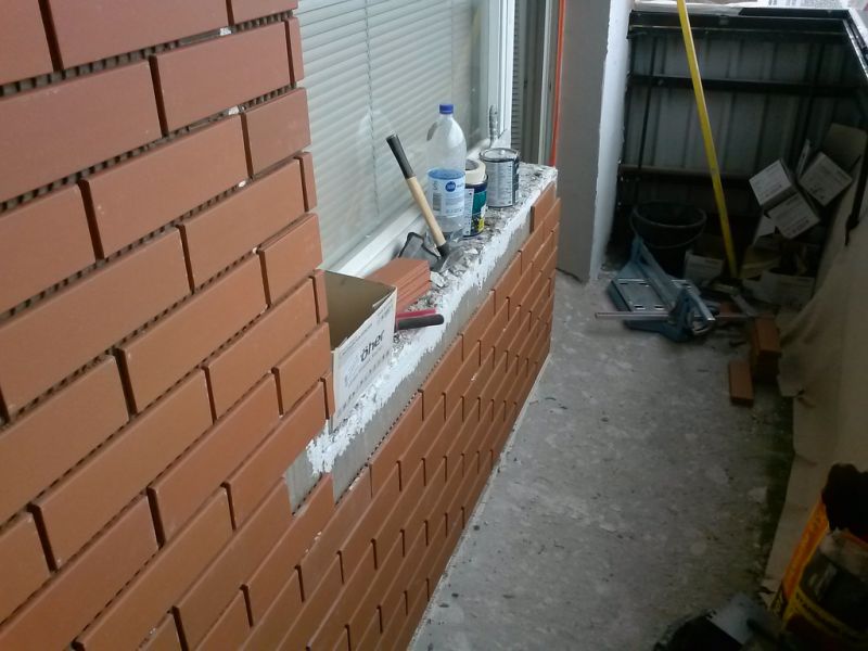

Стены предварительно были загрунтованы грунтом марки MD-16. После того как стены были выровнены, все стены были облицованы клинкерной плиткой изготовленной под кирпич.
Для приклеивания плитки применялся плиточный клей для клинкерной плитки. Инструмент, гребенка с глубиной паза 6 мм.
Фотографии процесса облицовки балкона клинкерной плиткой.
Облицовка производилась с середины стен, необходимо было выдержать линию старых кирпичей, для визуальной идентичности.
Для выдержки швов применили пластиковые крестики 12 мм.
После того как вся плитка была приклеена, швы заполнили раствором для швов фирмы MIRA серого цвета. Перед нанесением затирки вся плитка была обработана маслом для керамики.
После затирки швов вся поверхность так же была покрыта маслом для защиты поверхности от грязи и пыли.
Окончательный вид на облицованные стены.
