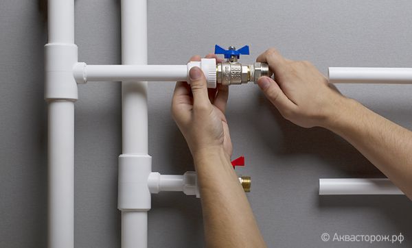

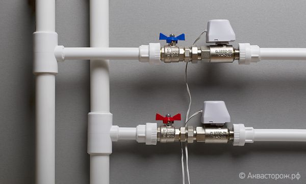

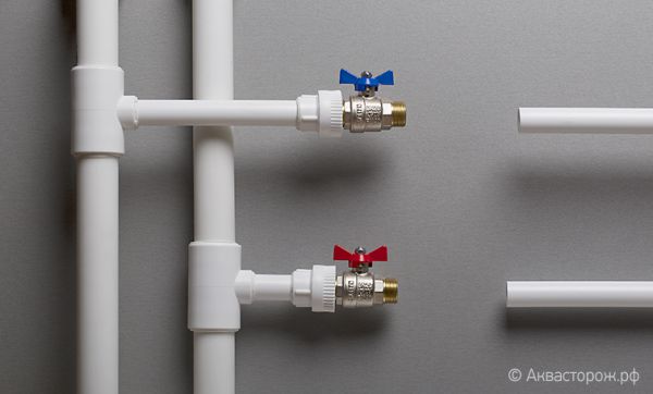

Установку системы защиты от протечек «Аквасторож» следует начинать с размещения шаровых кранов за ручными вводными вентилями. При этом следует знать, что установка крана «Аквасторож» до или вместо главных вентилей недопустима.
Установка шаровых кранов «Аквасторож»
Монтаж кранов производится непосредственно в систему водоснабжения.

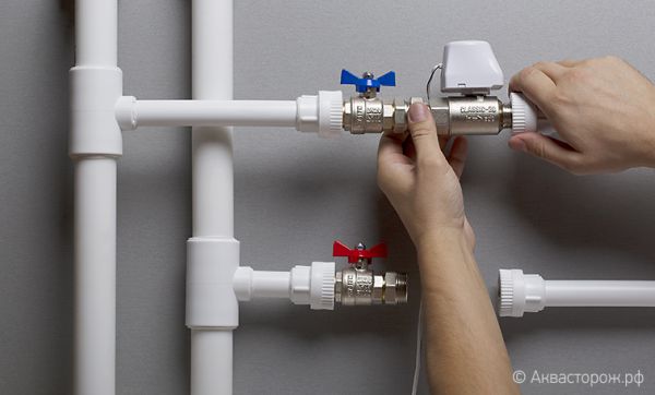

Для этого:
  • перед установкой обязательно перекрыть вводные вентили.
  • отсоединить от них водопроводную разводку.
  • установить краны «Аквасторож» за вводными вентилями.
Тут может быть два случая:
а) если у вводного вентиля выход «папа», то просто накручиваем кран «Аквасторож».
б) если у вводного вентиля выход «мама», как в нашем случае, то потребуется «американка».
Американка (накидная гайка) — применяется в случаях, когда надо соединить два участка резьб не вращая их. Т.е. в нашем случае вводный вентиль и кран «Аквасторож».
Накручиваем американку на вводный кран, предварительно обмотав резьбовое соединение фум-нитью.
Фум-нить (лента) предназначена для уплотнения резьбовых соединений из всех материалов при проведениии сантехнических, авторемонтных работ, ремонте бытовой техники и других целей.
Для закручивания американки используется специальный ключ или шестигранник.
Соединяем кран «Аквасторож» с вводным вентилем. Направление потока воды в кране должно соответствовать направлению стрелки, изображенной на металлической части крана.
Далее подсоединяем ранее отсоединенную разводку к крану «Аквасторож».
После монтажа крана «Аквасторож» устанавливаются счетчики, регулятор давления, фильтры и пр.

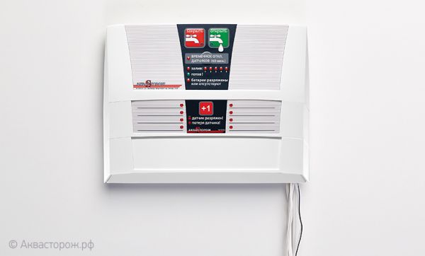

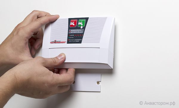

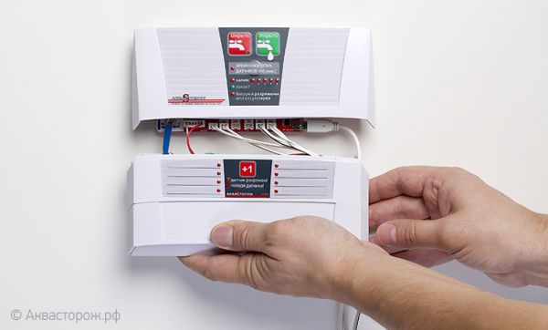

Установка контроллера «Аквасторож»
Далее производим установку контроллера.
Обязательное условие его монтажа – чистое, сухое помещение, в котором влажность воздуха не превышает 70%. Это может быть прихожая, коридор, уборная, сантехшкаф.
Для начала делаем разметку на стене для закрепления пластины и сверлим отверстия для двух саморезов, которые идут в комплекте.
С помощью отвертки прикручиваем пластину.
Затем вставляем в нее контроллер.

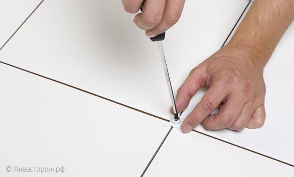

Проводные датчики протечки «Аквасторож».

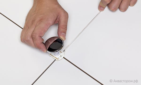

Датчики «Аквасторож» можно устанавливать как со скрытой прокладкой проводов, так и с открытой, а также в фиксированном и нефиксированном положениях.
Скрытая прокладка провода возможна даже при законченном ремонте, в этом случае провод прокладывают между кафельной плиткой или по плинтусу.

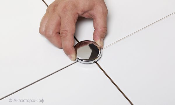

  • Прокладываем провод датчика в плиточный шов.
  • Фиксируем донышко к полу винтом или двусторонним скотчем.
  • Далее на донышко закрепляем пластину.
  • И сверху одеваем декоративный колпачок.

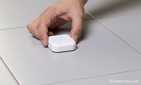

Беспроводные датчики «Аквасторож»
Беспроводные датчики не требуют прокладки проводов, т.к. они связаны с контроллером при помощи радиосигнала.
Такие датчики просто раскладывают у мест возможной протечки, а при необходимости крепятся к полу с помощью двустороннего скотча.

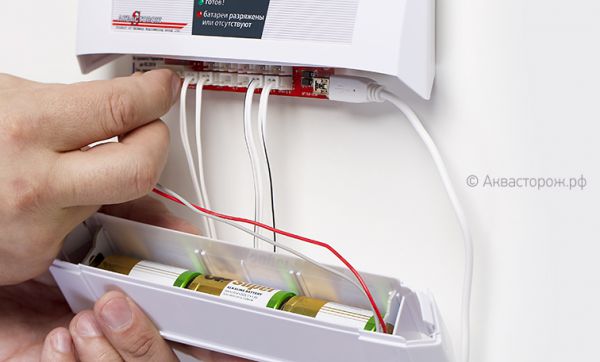

Наладка системы защиты от протечек «Аквасторож» – подключение компонентов к контроллеру
Наладка системы «Аквасторож» и подключение компонентов к контроллеру также происходят в несколько этапов.

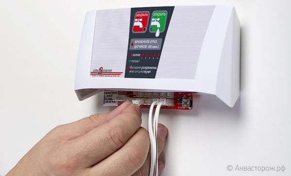

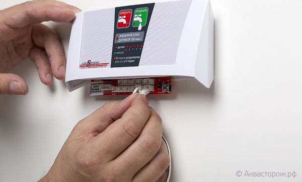

1. Подключение кранов к контроллеру.
Краны подключаются в специальные разъемы на плате контроллера. Они подписаны Кран 1, Кран 2 и тд.
2.Подключение датчиков.
Проводные датчики к контроллеру подключаются также в специальные разъемы на плате контроллера, которые находятся слева и пронумерованы.
Беспроводные датчики уже заранее прописаны к контроллеру и не требуют подключения.

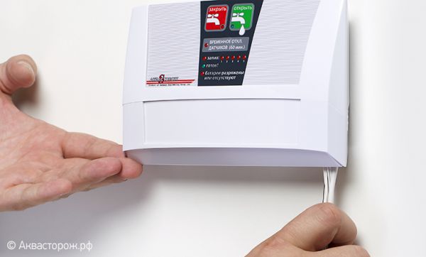

При установке проводной системы подключаем батарейный блок в специальный разъем на плате и соединяем с основной частью контроллера, продев все провода в специальное отверстие.
На этом установка проводной системы защиты от протечек «Аквасторож» завершена.
При установке беспроводной системы «Аквасторож» соединяем радиобазу с батарейным блоком и крепим к контроллеру.
Установка беспроводной системы закончена.
