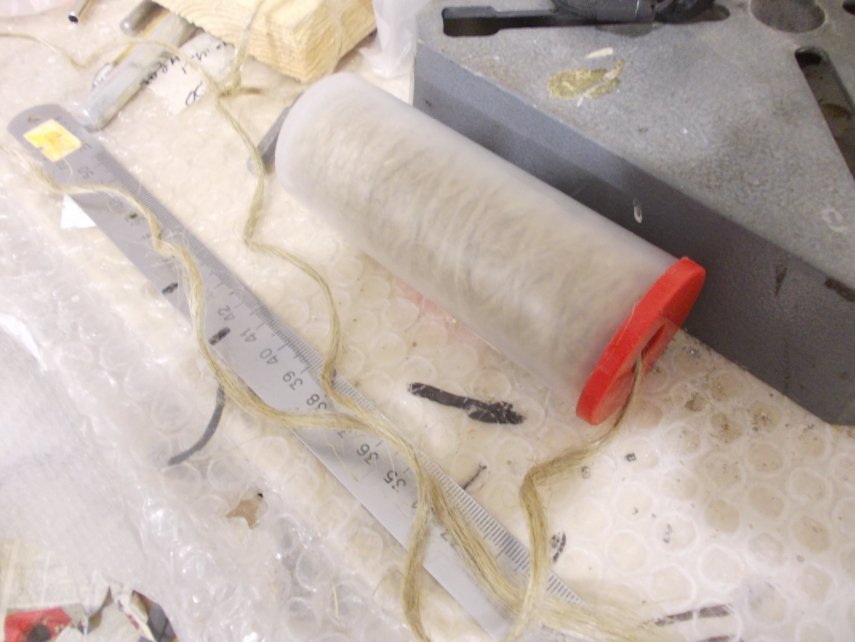

Мотать лён - дело не хитрое, если не знать всего 2 простые хитрости: как отмерить сколько нужно и как сделать, чтобы намотка не провернулась по внешней резьбе, не сдвинулась наружу, оказалась плотно зажатой между внутренней и внешней. Первую задачу нам решили: производители уплотнительного льна давно научились изготавливать нить. Эта нить достаточно стабильна по толщине и надо всего лишь раз примериться и потом отмерять по линейке. Для катушки на картинке длина отрезка на 1/2" находится в пределах от 35 до 45 см. Почему не указываю конкретную длину пару слов в конце.
Если по какой-то логистической причине или нерасторопности торговцев вам не удалось достать такую нить, не надо расстраиваться - отмеряем обычный с запасом, вычёсываем, наматываем, видим лишнее и это лишнее обрезаем. Вытащить точное количество льна из косички - дело не для новичков.

Теперь ещё раз про длину нити и почему не точно 35 или точно 40? А посадка "гайки" на "винт" бывает разной плотности. перед накручиванием это надо проверить: вкрутить и пошатать. Если резьба плотная - режем 35, если не очень - 40. А если подозрительно болтается - 45. Ну, тут чуток попрактиковаться и всё получится.
