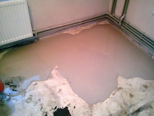

Одним из первых этапов ремонта в квартире – это выравнивание пола. Обычно в квартире стяжка уже есть, остается ее только усовершенствовать и сделать более гладкой и ровной. На помощь приходят самовыравнивающие смеси, в моем случае я использовал смесь Момент – ровный пол.
По типу смесь светлая, чем-то напоминает шпаклевку.
В мешке 25 кг при замешивании на мешок идет 3,5 – 4,5 литрами воды. Я замешивал раствор на 4,5 литра возы засыпая туда весь мешок. Раствор довольно легко замешивается, достаточно жидкий. После первого замешивания нужно оставить минут на 5, а потом перемешать еще раз.
Полы перед выравниванием нужно подготовить. Очистить от старого напольного покрытия, убрать всю пыль заделать глубокие трещины (если есть) и за сутки до заливки обработать грунтовкой глубокого проникновения.
Для разравнивания смеси я использовал шпатель и игольчатый валик. У меня был шпатель длинный и ровный, но лучше пользоваться зубчатым шпателем, так как этот не позволяет хорошо распределять раствор по поверхности.
Замесив смесь выливаем всю сразу на пол распределяя по всей площади.
У меня здесь сразу видно мою ошибку – первую партию раствора я вылил в один угол, в итоге не удобно разравнивать у самого угла – трудно дотянуться. Пришлось становится в раствор, а потом разравнивать след. Последующие порции старался выливать по периметру, чтобы легко можно было достать при разравнивании.
В завершение каждую порцию раствора нужно покатать игольчатым валиком что бы не образовывались пузырьки воздуха.
Расход смеси довольно большой на комнату 8 м. кв. ушло 5 мешков.
