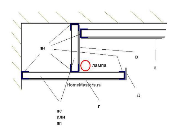

Данные методы монтажа позволяют сделать «козырёк» не просто прямым , но так же в форме волны , зубцов и т.д. А также смонтировать нулевой уровень потолка( т.е самый верхний-«е»,рисунок ниже) после монтажа «козырька», когда обшивается гипсокартоном только вертикальная часть конструкции «козырька»(на рисунке «в»), а нижняя плоскость «г» – после окончательного монтажа нулевого уровня «е»,если не запланирован натяжной потолок, и первичной обработки его шпаклёвкой. Далее можно нанести рисунок кромки «козырька» на нулевом уровне, затем перенести его на каждый профиль , подрезать излишки профилей ,минус 3-4 мм. подшить горизонтальный уровень «г» козырька гипсокартоном, сделать окончательную форму кромки аналогично нанесенной на нулевом уровне, и прикрутить нарезанный змейкой профиль ПН по кромке «козырька» . (Перед нарезкой змейки, расчертите спинку профиля по угольнику через 5-15 см, в зависимости от «крутизны» закруглений. Затем аккуратно разрезайте боковые полки ПН, стараясь ориентироваться по разметке.)
И остаётся только зашить торец полосой гипсокартона «д».
