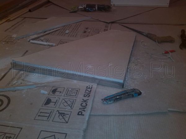

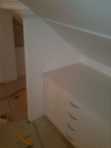

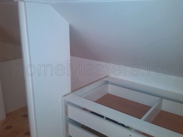

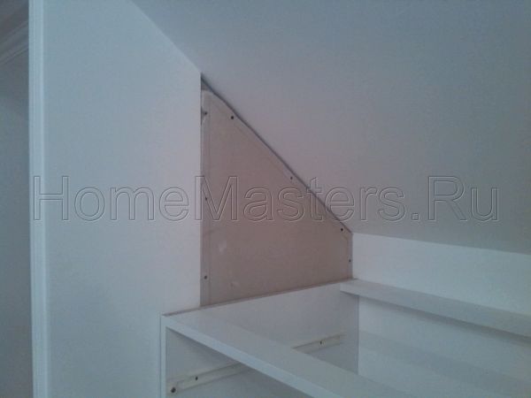

Отличным материалом для создания быстрых легких перегородок и ограждающих конструкций сложной формы является гипсокартон. Благодаря ГКЛ, а также металлическим профилям, вы быстро и легко разделите нишу на две части. Для наглядности в статье используется фото материал. Мы разберем технологию на примере разделения ниши, размещенной на мансардном этаже (фото 1).

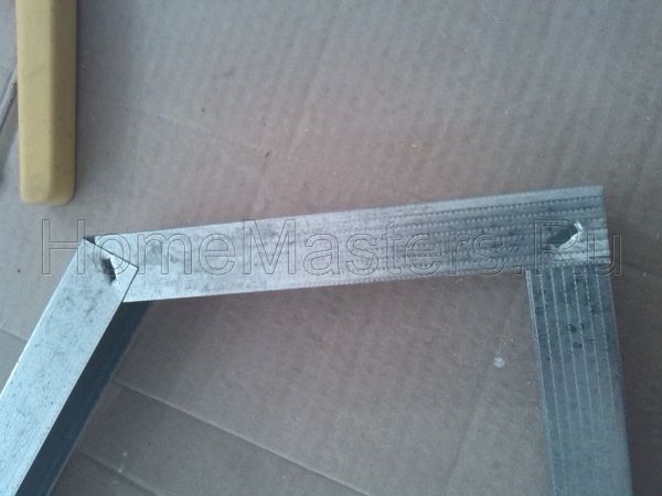

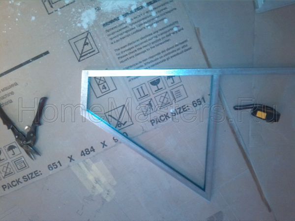

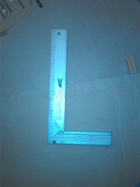

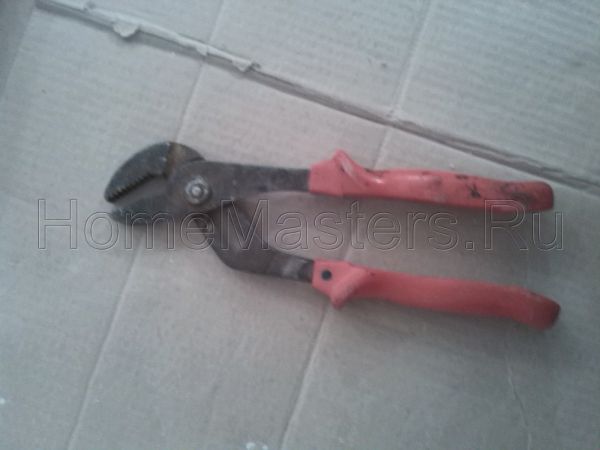

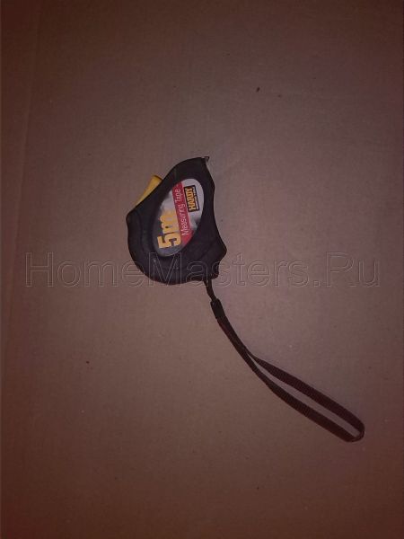

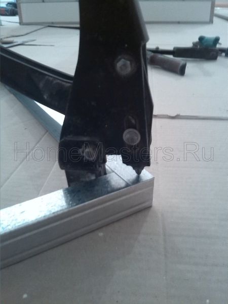

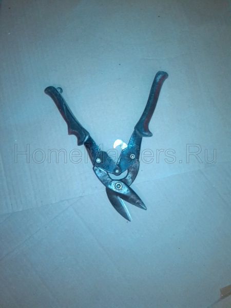

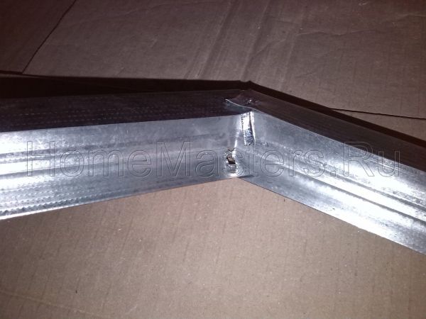

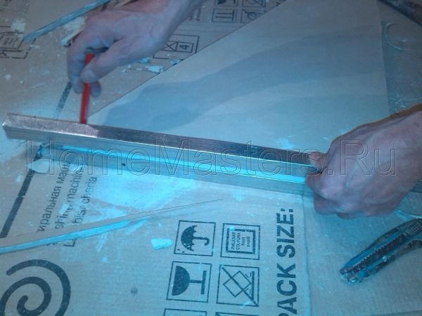

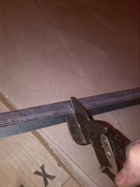

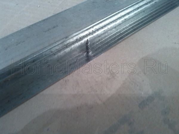

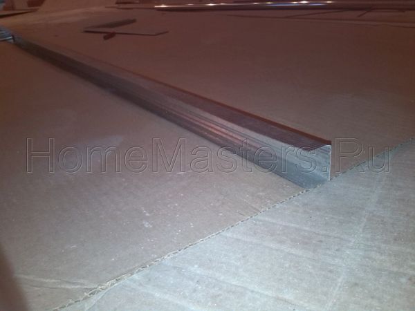

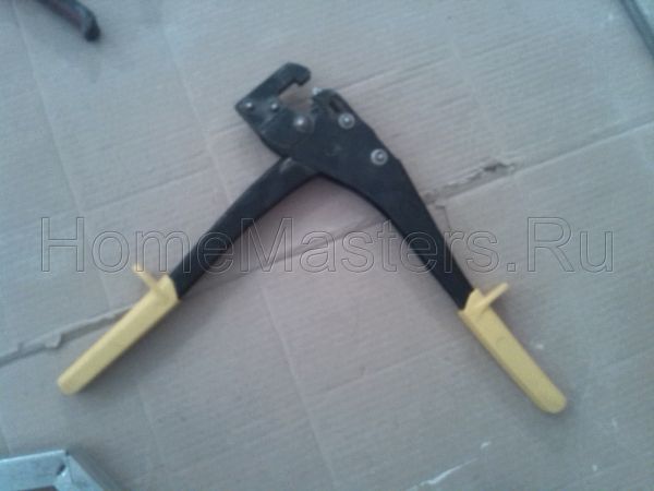

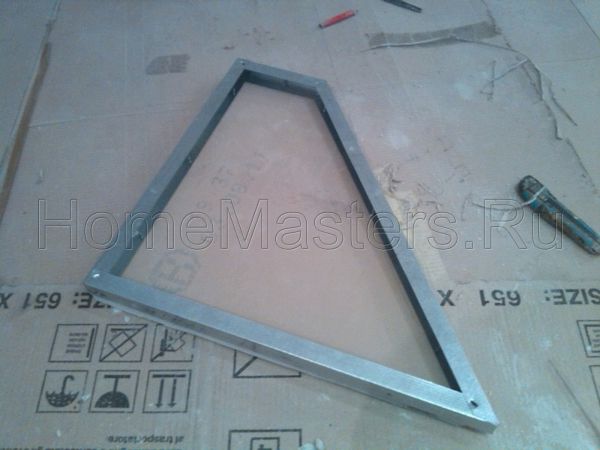

Первое, что мы делаем – это каркас. Используется металлический профиль, сечение которого 27х28мм (фото 2). Наша задача сделать надрезы на нужном расстоянии и выгнуть профиль под требуемые углы. Он должен плотно облегать периметр зашиваемой области. Разрезать профиль на отдельные отрезки вы также можете, но в таком случае работать с каркасом станет намного неудобнее. Чтобы всё точно вымерять используйте рулетку, а не знаменитую технику «на глаз» (фото 3). Чтобы переносить отметку на другую сторону профиля, без повторного применения рулетки, используйте угольник (фото 4). Надрезы металлического профиля делаются строительными ножницами по металлу (фото 5). Отмеряв расстояние и нанеся отметку на профиле, сделайте надрез ножницами одного его края (фото 6). Надрезав оба края, профиль сгибается в нужном направлении. Повторяя раз за разом эту нехитрую операцию вы увидите, что профиль обретает контур зашиваемой области (фото 7). Ненужный остаток металла отрезается, а получившееся изделие устанавливается в нужное место. В этот момент все углы корректируются путем плотного прижатия каждой стороны каркаса к поверхности. В этом положении его нужно зафиксировать. Сделать это поможет дырокол по металлу (просекатель) (фото 8). В местах, где вы сгибали профиля, сделайте этим дыроколом отверстия (фото 9-10). Сделав дырку, металл выдавится вовнутрь, и теперь наша задача – это обжать его плоскогубцами (фото 11-12). Каркас готов!

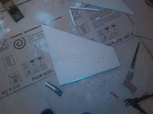

Теперь займемся гипсокартонном. Берем лист стенового ГКЛ, толщина которого 1,2мм. Вырезаем его немного меньше, чем размер каркаса (фото 13-14). Для вырезания нужного куска используем строительный нож с ломким лезвием. Прорезаем картон, остальное берем на излом, и когда ненужный кусок откалывается, обрезаем картон и с другой стороны. Если отрезать нужно ненужную тонкую полоску, воспользуйтесь ножовкой по дереву, только не с очень большими зубцами. Грубые неровные края подтачиваем рашпилем с пластиковой теркой для гипсокартона.

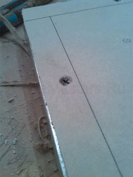

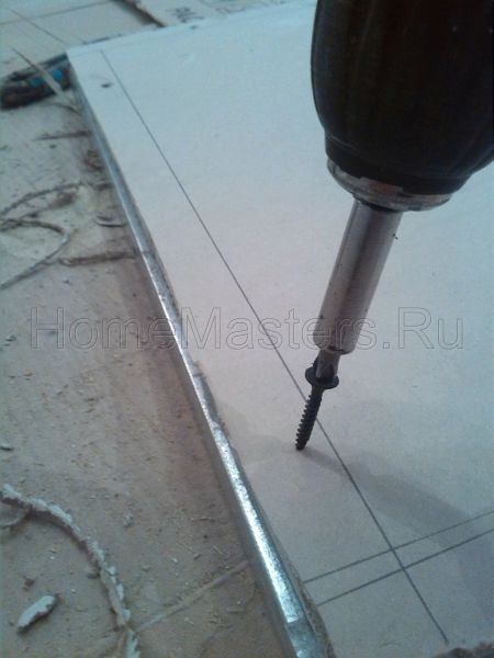

Займемся прикручиванием ГКЛ к каркасу. Сразу отметим, что у нас зашивается небольшая область и ее размеры позволяют нам собирать каркас и крепить на него ГКЛ заранее, оставив непосредственное крепление в месте установки на последний этап монтажа. Вернемся к теме. Крепить гипсокартон к металлическому профилю мы будем шурупами по металлу размером 25мм. Чтобы не отколоть край ГКЛ, вкручивать саморез нужно как можно дальше от края, но с таким расчетом, чтобы он попал в профиль. Если вы неопытны и не чувствуете ширину профиля под положенным сверху листом гипсокартона, сделайте отметку карандашом. Сделать такую отметку просто, путем прикладывания сверху ненужного куска профиля такого же сечения и очерчивание его контура (фото 15). Вкручивать шуруп для лучшей фиксации ГКЛ нужно под небольшим углом по направлению к профилю (фото 16). Саморез в гипсокартон нужно немного вдавить. В противном случае шляпки будут выпирать из-под нанесенного в будущем слоя шпатлевки и краски (фото 17).
Каркас собран и к нему прикручен гипсокартон. Переверните и проверьте, все ли шурупы попали в профиль (фото 18-19). Если все хорошо, можно приступать к монтажу на «месте».

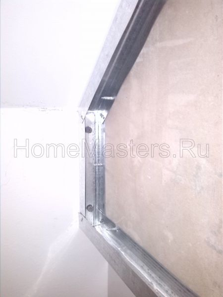

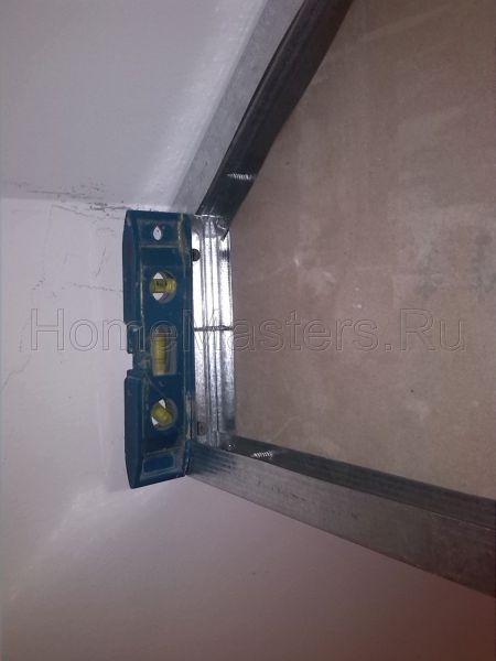

Вставив скрученную конструкцию в нужную область, крепим ее к базовой поверхности саморезами по дереву с размерами 35-55мм. Если крепление идет в стену из кирпича или камня, воспользуйтесь металлическими анкерами, для этого заранее придется высверлить отверстия. При креплении к другой конструкции из ГКЛ, магнитом придется заранее проверить местоположении металла внутри конструкции и закрутиться непосредственно в профиль (фото 21). Обязательно следите за тем, чтобы все было в нужной плоскости, с помощью инструмента «уровень» (фото 22). Монтаж завершен (фото 20).

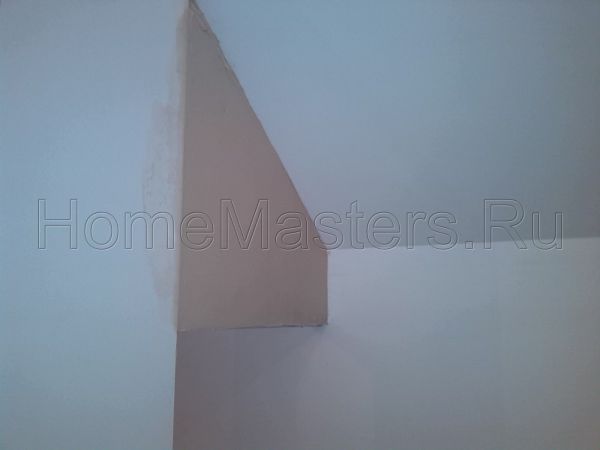

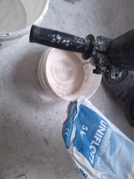

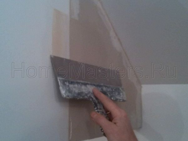

Дело за малым – финишная отделка. Нам нужно заделать все полости и в том числе заполнить канавку по контуру каркаса, сделав тем самым плотное герметичное соединение с базовой поверхностью (фото 24-25). Лучше всего с поставленной задачей справится «унифлот» от «кнауфа» (фото 23). Она очень прочная! Когда унифлот высох, затираем его грубой наждачной бумагой, грунтуем и поверху наносим слой финишной, более пластичной и гладкой шпатлевки. Когда этот слой высыхает, проходимся напоследок уже мелким абразивом, снова грунтуем и красим. Вот такой вот результат должен у вас получиться (фото 26).
