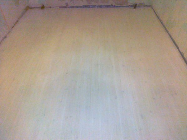

Для выполнения работ по окраске пола из сосновой доски площадью 12 м.кв. были использованы следующие материал:
  • акриловый Евротекс белый – 2л;
  • лак паркетный акрило-уретановый полуматовый Евротекс – 2 л;
  • шкурка шлифовальная, зерно 4Н – 0,5 м.кв.
Последовательность выполнения работ
Очень большое влияние на качество конечного покрытия оказывает наличие пыли, волосков и другого мелкого мусора. Поэтому перед тем как приступать к работам, необходимо тщательнейшим образом провести обеспыливание поверхности.
Достигнуть качественной подготовки можно последовательным применением:
  • веника или густой щетки;
  • пылесоса;
  • влажной уборки.

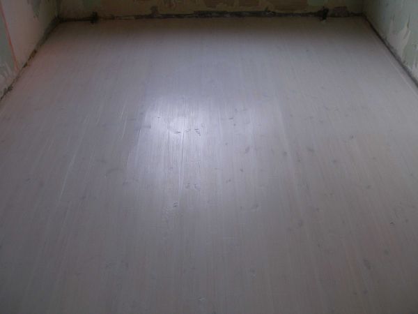

Первым слоем наносится белый лак Евротекс.
Нанесение выполняется вручную, при помощи кисточки вдоль волокон дерева.
Рекомендуется окрашивание проводить сразу вдоль всей длины доски. В противном случае, если окраска будет производиться поперек, могут остаться поперечные полосы более насыщенного цвета. Их потом придется сошлифовывать шкуркой.
Через 4 часа наносится второй слойбелого лака.
После окончания сушки каждого слоя выполняется промежуточная шлифовка.Эта операция позволит удалить случайные ворсинки, попавшие в незасохший лак и получить ровную, гладкую на ощупь поверхность. Удобнее всего при этом использовать шлифмашинку. В данном случае обработка проводилась при помощи ручного приспособления-держателя шкурки.
Второй слой цветного лака выдерживается до полного высыхания( 12 часов).
Выполняется нанесение прозрачного защитного покрытия. Принципы работы аналогичны, как и в предыдущем случае – лак наносится вдоль волокон сразу вдоль всей длины доски. Для удобства работ можно одновременно обрабатывать две или три половицы.
Покрытие наносится в два слоя. Время промежуточной сушки составляет 4 - 5 часов. Продолжительность сушки финишного слоя должно составлять как минимум 12 часов. Окончательно покрытие набирает прочность через 7 дней. Однако смело ходить по нему босиком или в мягкой обуви можно уже через сутки.
