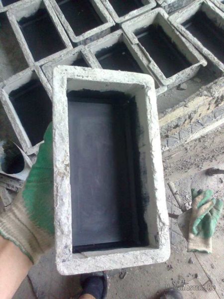

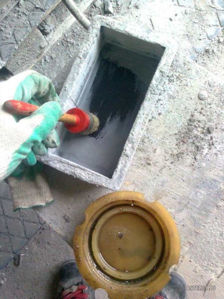

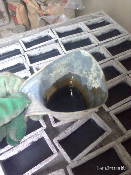

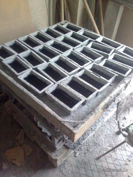

Итак, первым шагом в изготовлении тротуарной плитки является подготовка её форм. Смазываем кистью лицевую поверхность смазкой. По сути, подойдет любая, главное чтобы она имела жидкую маслянистую консистенцию (фото1). После нанесения смазки вытираем её тряпкой. Это требуется для того, чтобы убрать излишки смазки. В противном случае изделие получится с пузырьками. Идеальное состояние формы – это сухая, но вместе с тем блестящая поверхность (фото2). Подготовленные формы выкладываются на вибростол (фото3).

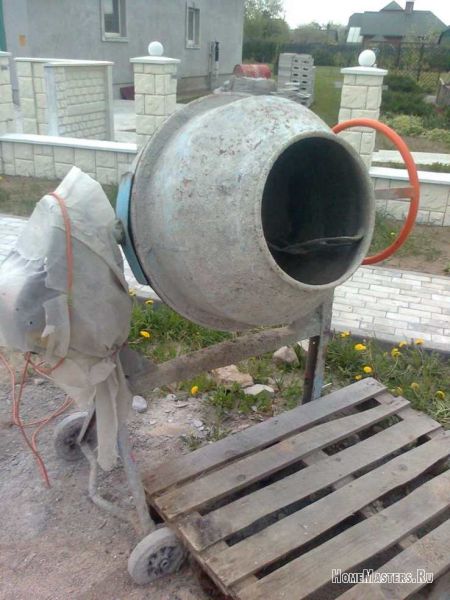

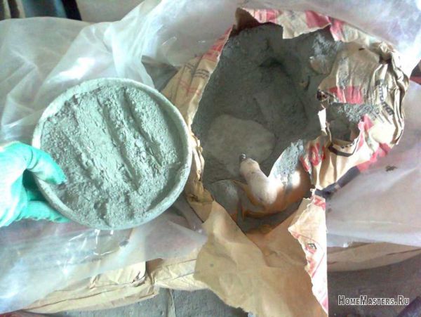

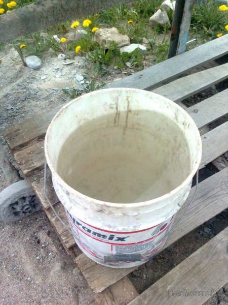

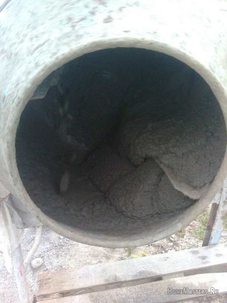

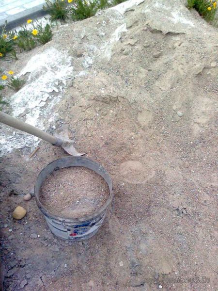

После подготовки форм можно, наконец, приступить к более конкретным работам: приготовлению бетонной смеси. Для этого нам потребуется вышеупомянутая бетономешалка (фото4), вода (фото5), пластификатор (фото6), песок (фото7) и самое главное – цемент (фото8). Небольшое пояснение пластификатора: это черная маслянистая жидкость, благодаря которой бетон быстрее набирает свою прочность, а также становится более эластичным. Замес производится в два слоя. Первый более прочный: песок и цемент используется 1:2 (1 цемента, 2 песка).
Даем раствору основательно перемешаться. По завершению этого процесса смесь в бетономешалке должна быть по консистенции примерно такой, как на фотографии, расположенной ниже (фото9).

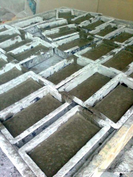

Полученным бетоном заполняем пластиковые формы. Поскольку заливка проводится послойно, раствор кладется наполовину формы. После этого включается вибростол для уплотнения бетонного раствора в форме (фото10).

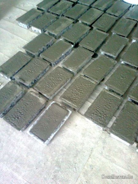

Второй слой бетона замешиваем так же, как и первый, с одним лишь «но»: засыпаем цемента в два раза меньше (0,5 цемента, 2 песка). На этот раз раствором заполняется вся форма прямо в момент вибрирования. Заполненные формы выставляем на ровную поверхность пола для их последующего высыхания (фото11).

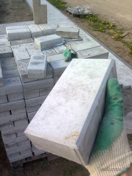

В теплое время года на высыхание и набор прочности уходит примерно сутки. Выбивается плитка с использованием молотка каменщика, либо нагревательной ванночки.
В итоге высушенный брусок будет иметь следующий вид (представлено на фото): (фото12).
Дорожка, уложенная тротуарной плиткой, иготовленной своими руками, выглядит очень красиво (фото13).
