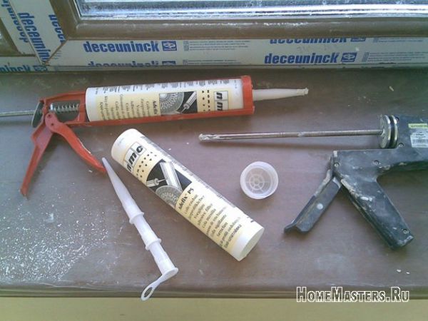

В данном случае Я взял тубус от клея для пенополистиролового багета. Он по составу близок к шпатлевке, которой мне нужно было пройти шов в конструкции из гипсокартона.

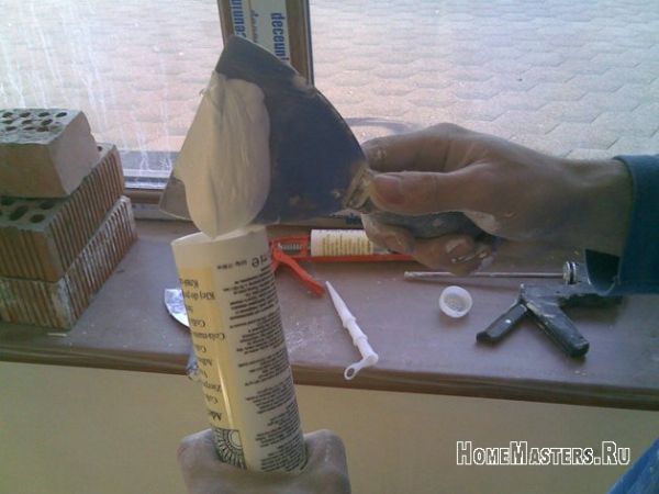

Выдавливаем поршень через отверстие подачи в обратном направлении. Для этого подойдет стержень, или электрод. Я для этого использовал штангу толкателя от старого пистолета для силикона, открутив шайбу.
Теперь плотненько заправляем тубус шпатлевкой и вставляем поршень на место.
Кроме того, Я использовал дополнительные носики от других тубусов, чтобы наростить длину основного носика. Мне нужно было достать на расстояние около 20 см.
