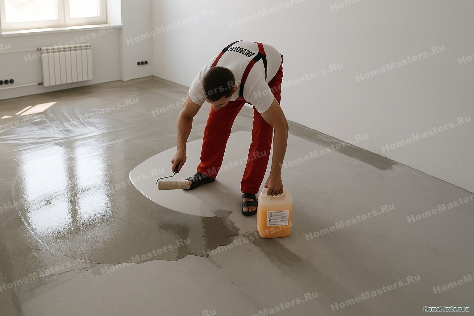

1. Подготовка основания
Основа должна быть чистой, сухой и прочной. Следует удалить пыль, остатки краски, масла и отслоения. Если основание рыхлое или склонно к пылению, его необходимо обработать грунтовкой глубокого проникновения. Деревянный пол требует особого подхода: перед заливкой он должен быть укреплён армирующей сеткой и также тщательно прогрунтован.

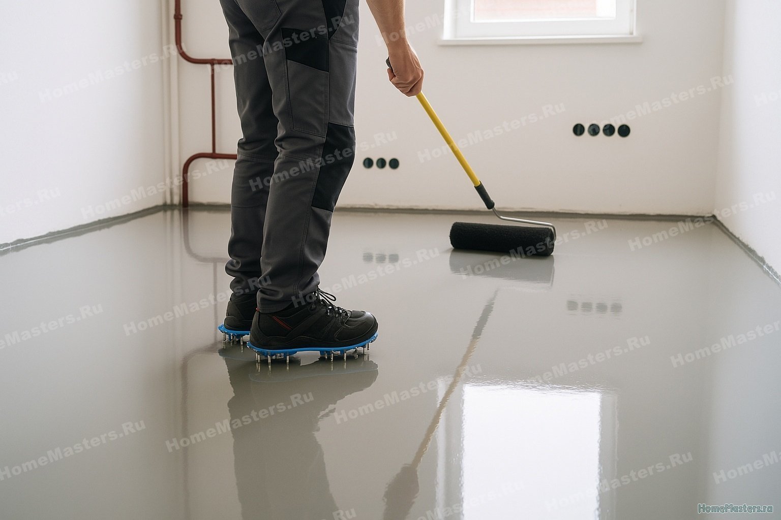

Готовая смесь выливается на основание и распределяется зубчатым шпателем, раклем или просто разливается самотёком, особенно если слой не менее 5 мм. Для достижения наилучшего результата полезно пройтись по поверхности игольчатым валиком — он устраняет пузырьки воздуха и помогает смеси лучше растечься.
