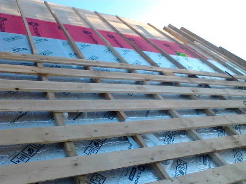

Сперва на деревянный строганный с нижней стороны настил укладывается пароизоляционная пленка ТЕХНОНИКОЛЬ. Следом прикрепляются теплоизоляционные плиты LOGICPIR Скатная кровля, кашированные алюминиевой фольгой с обеих сторон. Далее: контрбрус и разреженная обрешетка – для создания вентиляционных каналов. На решетку привинчивается сплошной деревянный настил (плита ОСП-3 или влагостойкая фанера ФСФ). Сверху - подкладочный ковер серии ANDEREP и финишный (лицевой слой) кровли – гибкая черепица ТЕХНОНИКОЛЬ SHINGLAS.
У теплоизоляционных плит LOGICPIR Скатная кровля именно в этом решении есть ряд больших преимуществ, которые очень важны для домовладельца, как на этапе монтажа, так и во время эксплуатации всего дома.
Плиты LOGICPIR Скатная кровля производятся из модифицированного полиуретана, и благодаря своей структуре они являются одним из самых эффективных утеплителей. При этом плиты LOGICPIR не набирают влагу, в случае, если есть нарушения в пароизоляции или вентканалы не справляются с требуемым влагоудалением. Ни сырость, ни перепады температур не влияют на технические характеристики материала, поэтому LOGICPIR Скатная кровля не меняет геометрию на протяжении всего срока службы – более 50 лет. Двустороннее каширование алюминиевой фольгой придает плитам дополнительную прочность, долговечность и защиту от ветра и влаги снаружи помещения.
Монтаж LOGICPIR в системе ТН-ШИНГЛАС Мансарда PIR особенно удобен тем, что теплоизоляционные плиты не надо подгонять под шаг стропил – плиты большого размера (как правило, 2400х1200 мм с отформованными торцами в виде L-кромки или паз-шипа для сцепления плит между собой) укладываются без зазоров и воздушных «мостиков холода» - сплошным ковром.
Работа с ТН-ШИНГЛАС Мансарда PIR и плитами LOGICPIR не требует специальных профессиональных строительных навыков и инструментов. Система и её материалы легки, удобны и долговечны. А у дома появляется дополнительная полезная площадь.

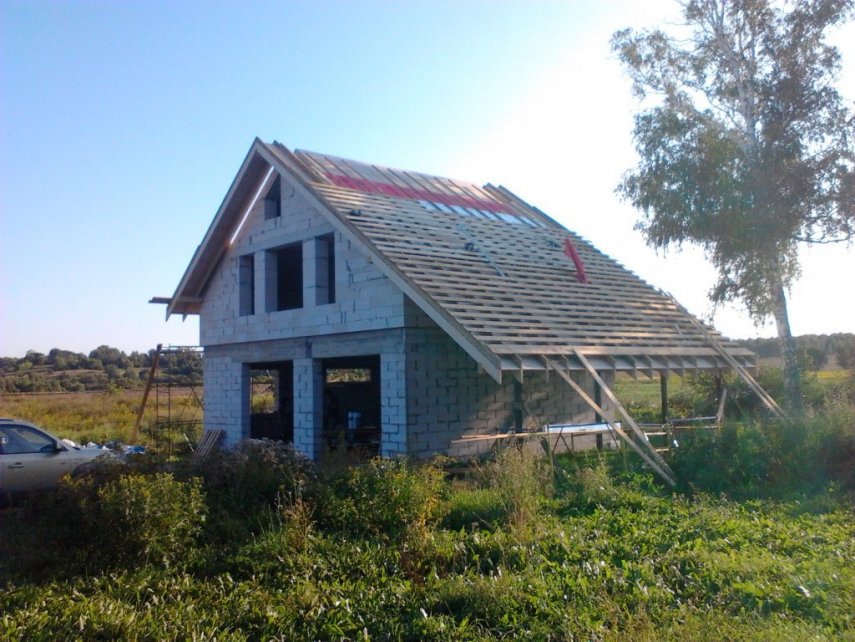

дачу летом по такой системе утепляли - после хождения по форумам и консультаций тех спецов пришли к выводу, что если стропила хочешь оставить открытыми то это единственное почти техническое решение
