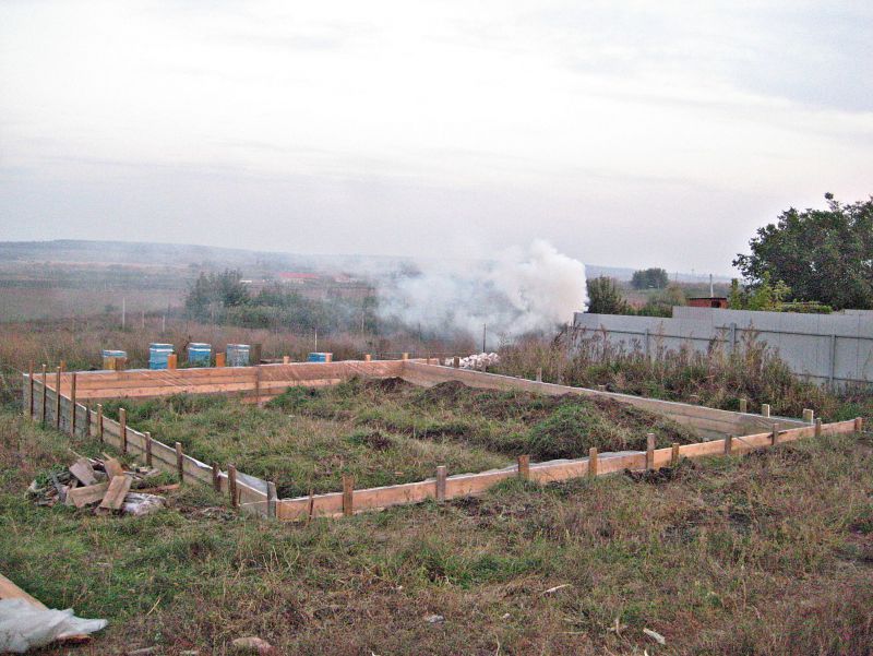

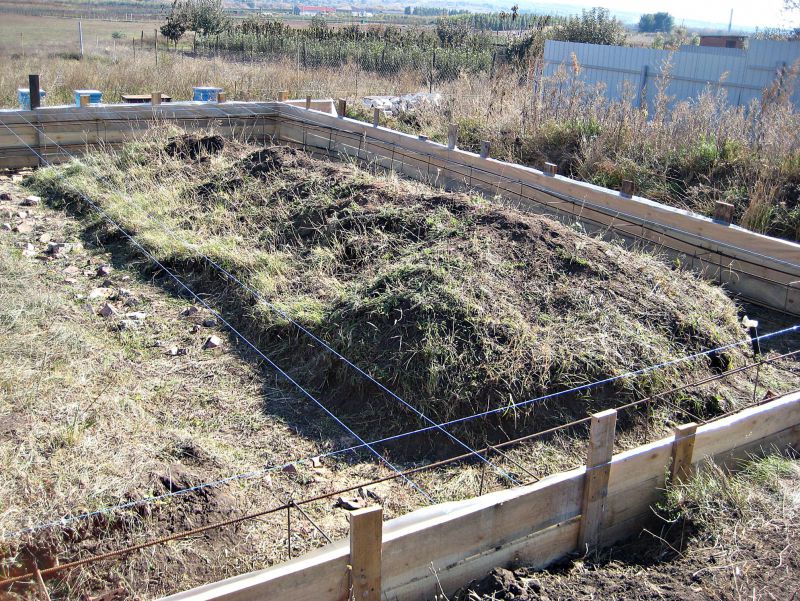

1. Для начала необходимо определиться с высотой возводимого фундамента. Чтобы фундамент получился ровным по всей длине необходимо отбить границы и нули. Это делаем при помощи нитки, колышек и гидроуровня. Нитку натягиваем как можно сильнее, чтобы не было провисания.
2. Для установки опалубки понадобятся щиты. Их изготавливаем из доски шалёвки, саморезов и плёнки. Для этого понадобятся инструменты: рулетка, карандаш, степлер, шуруповёрт и паркетная пила. Так как наш будущий фундамент находится на неровном участке, то щиты будут иметь разную высоту. Чтобы правильно собрать щит, необходимо замерить высоту относительно нитки в начале и в конце щита. Собираем щит относительно произведённых замеров. Так собираем все щиты будущей опалубки.

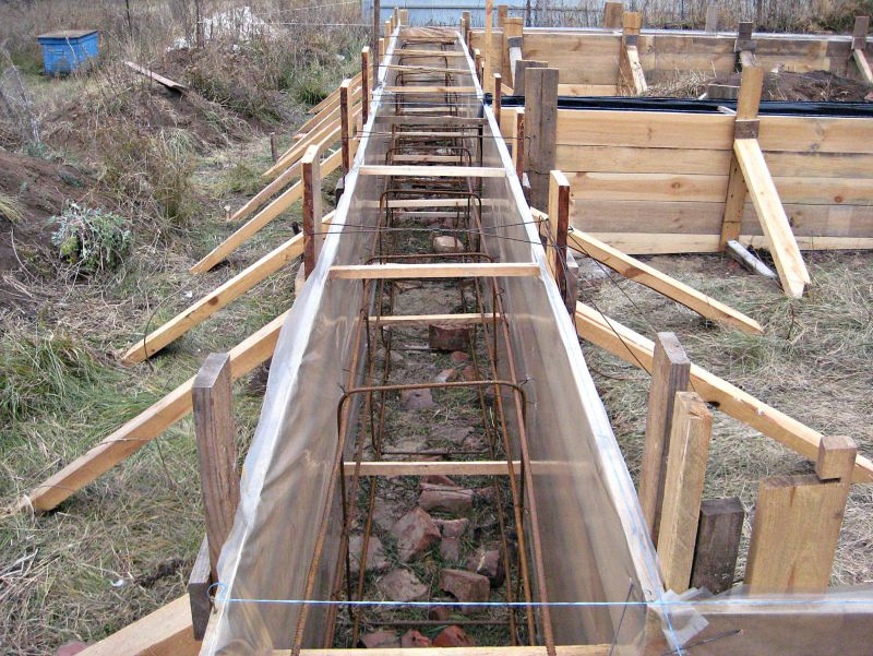

3. Оббиваем щиты полиэтиленом для того, чтобы фундамент во время заливки меньше отдавал влагу, а также для облегчения снятия опалубки.
4. Устанавливаем щиты на свои места по наружному контуру фундамента. Это делается для облегчения установки армировки.
5. Для того чтобы правильно установить армировку, размечаем фундамент по внутренним границам.
6. После установки армировки, устанавливаем щиты по внутренним границам.

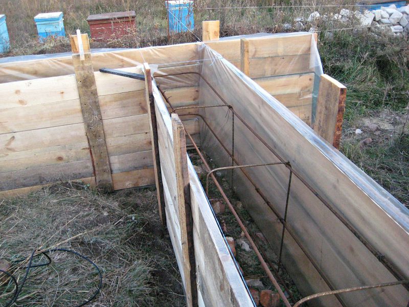

7. Так как в нашем случае фундамент широкий и высокий, а доска щитов 25 мм, необходимо стянуть щиты при помощи обожжённой проволоки толщиной 3 мм в местах опорных досок щитов и в углах. Это делается для того чтобы опалубка выдержала распирающие нагрузки. Для того чтобы при стягивании проволокой опалубка имела одинаковый размер, в местах стяжки устанавливаем брусочки одинакового размера, соответствующие заданной ширине опалубки, которые в процессе заливки бетона будут удаляться.
8. После стяжки щитов устанавливаем боковые раскосы и выравниваем опалубку.
9. В верхней части раскосы закрепляем при помощи бруска, а в нижней части при помощи забитого колышка. Так делаем в верхней и нижней части опалубки.
10. После установки всех раскосов подсыпаем нижнюю часть землёй. Это сделает опалубку прочнее и не даст бетону при заливке вытекать из-под опалубки.
11. Так делаем с наружной и внутренней стороны. Опалубка готова к заливке бетона.
