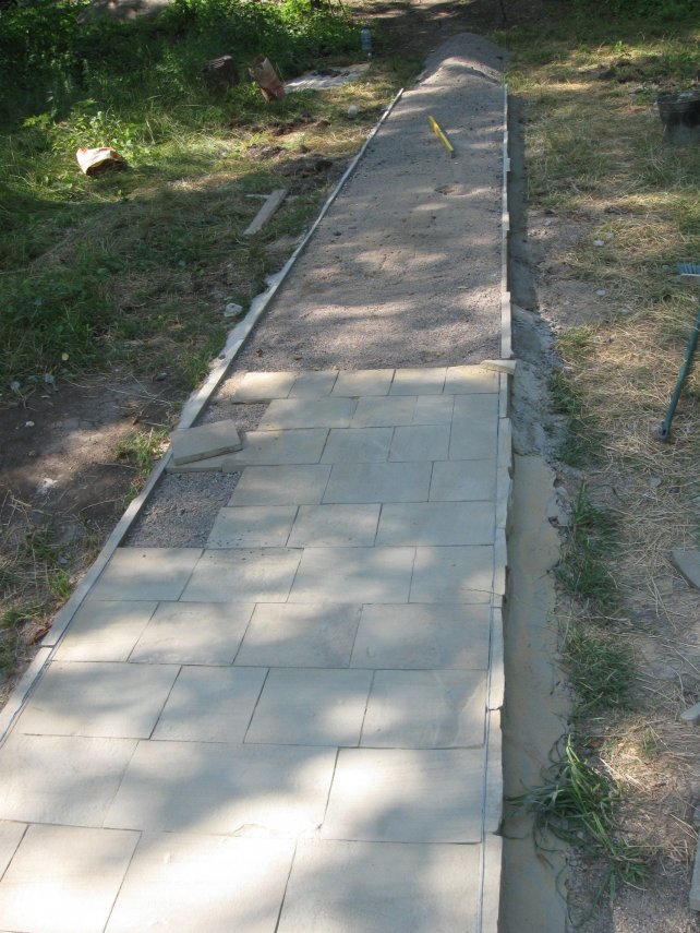

Перед укладкой необходимо утрамбовать грануляцию, особенно если ее слой большой. Если этого не сделать, то через время некоторые плитки просядут, и образуются неровности, об которые придется спотыкаться. Далее можно приступить непосредственно к укладке плит песчаника. Плиты должны быть в один уровень с поребрикой. Поэтому нижняя подсыпка грануляции должна иметь такой слой, чтобы при укладке, плиты песчаника были чуть выше поребрики. Это делается для того чтобы вы могли подбить песчаник резиновой киянкой до уровня поребрики. При укладке плит вам также потребуется строительный уровень для проверки ровности. В случае если плитка сильно проседает, используйте мастерок для подсыпки грануляции. Если наоборот грануляции слишком много, то уберите мастерком лишнее.
