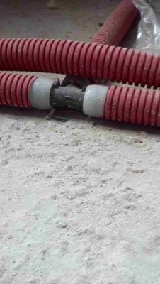

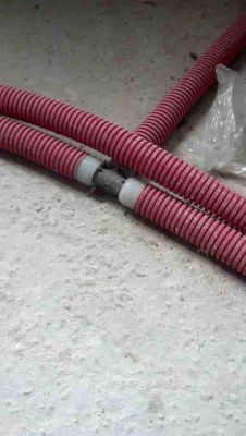

Здравствуйте,
может уже обсуждалось, но всю тему не просматривал. В новостройке отопление проложено пластиковыми шлангами (см. фото). Некоторые шланги лежат один на другом. Соответственно, уровень стяжки надо поднимать минимум по уровень верхнего шланга. Есть ли смысл продолбить плиту под шлангами так, что бы шланги опустились чуть вниз и соответственно этот "нахлест" нивелировался бы. Таких мест около десяти. Заранее спасибо.
Частенько просто охреневаю от схем прокладки коммуникаций в современных новостройках.
По всей длине углублять трубу в плиту перекрытия категорически не стоит. А локально можно бы и ковырнуть слегка (но не глубоко и не далеко), и гофру молоточком смять, а может быть и трубы немного иначе прокинуть (необходим квалифицированный специалист) чтоб уменьшить толщину стяжки
Это не шланги а гофра, внутри трубки, в месте их соприкосновения можно эту гофру удалить, срезать немного, там трубы тонкие прижмутся, пару см. точно выиграете
Ясно, спасибо!
Наверно сделаю так: срежу гофру на обоих шлангах и под местом их соприкосновения продолблю плиту - утоплю их чуть чуть.

продолблю плиту
Эти действия прямо запрещены. И не зря. Хотя даже некоторые  инженеры технадзора говорят, что главное не то арматуры. Для себя уяснил - любое штробление горизонтальных плит под запретом, так же горизонтальные штробы стен (не обязательно несущих). Конкретно в Вашем случае категорически не советую. Возможно правильнее было бы перемонтировать разводку труб.
