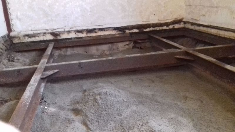

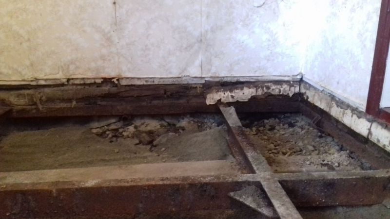

Здравствуйте.
В строительном деле я новичок ( с большой буквы), по этому хочу спросить совета и наставления у мастеров и знатоков дела.

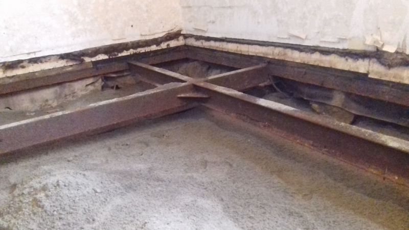

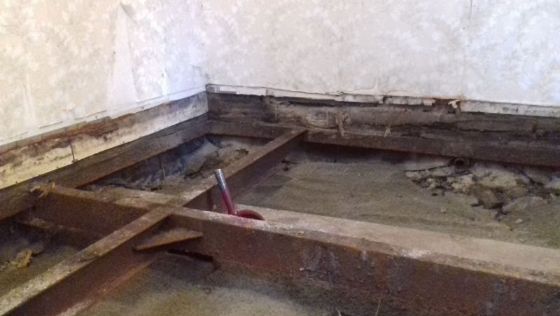

Проблема вот в чём. На даче прогнил пол (деревянный) пришло время его снять и залить стяжку. Сорвав пол, я увидел ужассс который был спрятан для меня и моего разума))).
Фото я прикреплю к этой просьбе о помощи.
Мне нужно узнать как правильно сделать подушку, гидроизоляцию и стяжку.
В моём виденье это будет так:
1). Насыпаю щебень, трамбую его. Потом отсев ( трамбую его). Потом песок (трамбую его).
2). На песок ложиться гидроизоляция с нахлёстом на стены (стены мажу мастикой).
3). Ставлю маяки и по маякам заливаю бетон до нужного уровня.
Правильно?
Изменено пользователем Andre111
Разве это ужас?)))))) Вот у меня там битое стекло от агдама, бычки прочая гадость там встретила, и то не ужасно))
В моём виденье это будет так: 1). Насыпаю щебень, трамбую его. Потом отсев ( трамбую его). Потом песок (трамбую его). 2). На песок ложиться гидроизоляция с нахлёстом на стены (стены мажу мастикой). 3). Ставлю маяки и по маякам заливаю бетон до нужного уровня.
А отсев с песком там зачем?
Это считаю лишним. Смысл в гидроизоляции? У вас грунтовые воды близко?
Вместо щебня рекомендую использовать керамзит. Дороже по материалам выйдет, но пол теплее будет.
По керамзиту. Технология эта многократно обсуждалась на форуме, но сейчас быстро подходящую тему не найду... Делаем так. Сначала песчаная подушка. Утрамбовать песок без специальных машинок (типа, как на тротуарной плитке используется) непросто. Да и не разогнаться там у вас между швелерами. Просто обильно проливаем песок водой. При этом он хорошо уплотняется. Замешиваем в бадье цемент совсем жидко. Засыпаем в неё керамзит, перемешиваем, чтоб гранулы измазались в цементной жиже. Вываливаем керамзит на пол, разравниваем. В бадье ещё остаётся некоторое количество цементной жижи, засыпаем следующую порцию керамзита, и т.д. Через день-два по этому основанию можно цементную стяжку заливать. Настоятельно рекомендую армирующую сетку в стяжку заложить.
Грунтовые воды близко та и от мостка вокруг дома по лопала, с крыши течёт и за тикает под нее.
Про керамзит я тоже знаю и был уверен в нем. Но стариков не перепрёш, им кто-то сказал что не надо и все!
Что мол он не нужен, гидроизоляция самое то и по деньгам и по качеству.
Та и сетку я тоже хотел, там глубина примерно 50 см., это все подсыпать и без сетки хоть и двутавра стоит. Она то будет засыпана.
Уровень пола от верха двутавры 15см.
Хлама было вдоволь.
На фото уже всё убрано и присыпано отсевом для эстетического вида.
Было всяко-разное. Даже сапог валялся.
А вот горшочка с монетами не кто не оставил)))
С таким перекрытием пола я бы не засыпал все, а наоборот, погреб выкопал. :) Там же готовая основа уже имеется. Снизу к двутаврам доски или фанеру подвязать, снизу подпереть временно, уложить арматуру и залить бетоном.
Если домик дачный, используется только летом, особого смысла заморачиваться с утеплением нет. А если до самых морозов там живёте (например, как моя мама), то объясни родителям, что после деревянного пола они сразу почувствуют разницу с неутеплённым бетоном.
Ну на самом деле я бы тоже деревянные полы оставил
у нас, особенно раньше, когда о керамзите еще знать не знали, использовали для этого дела жужалку (шлак, остающийся после сгорания угля) - до сих пор используют и как утеплитель и как дренаж. Сейчас с уверенностью не скажу, но по идее цена должна быть дешевле чем керамзит, а эффект такой же.
Пол был, сгнил напрочь.
Уважаемые знатоки, я хочу узнать только одно. Правильно ли я делаю.
Мне не надо не чего выдумывать так как командиров хватает ( дача тёщи ).
Как хочет так и сделаю. Мне для своего успокоения.
Хочет бетонный пол, будет ей такой пол!
Я не хочу спорить (устал) вечно они думают что знают больше. Ей так сказали, посоветовали.
Исключить керамзит и сетку, вместо керамзита постелить гидроизоляцию. Оооокей будет сделано.
Только вот я не знаю как и на что его положить.
Вот и спрашиваю у вас совета.
Тёще видней. Хочет ледник.
ПГС отсыпаешь трамбуешь ровняешь.
Раскатываешь рубероид с перекрытием.
И бахаешь бетона 80-100мм разравниваешь и бухаешь тёщины блины. ))
Проще простого.
На всякий случай. Правильно так.
Углубляешь насколько возможно. Делаешь продухи. Отсыпаешь известь пушонку тонким слоем.
Двутавры дрючишь красишь. Антикоррозийные работы в общем.
Восстанавливаешь полы на лагах. Двойные с утеплением, если будешь пользоваться в холода.
Но теще перечить - себе дороже.
Теща будет грустить по теплому полу, но ращ хочет то,

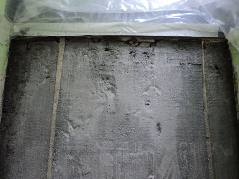

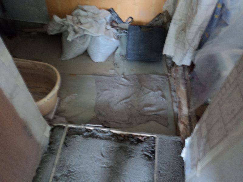

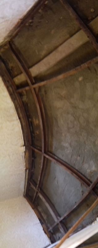

Здравствуйте. Помогите с советом пожалуйста. Проводится работа в квартире-"хрущевка"...демонтаж, стяжка, плитка... в коридоре площадью 5кв.м...коридор в виде "Г"..малый коридор, ведущий к кухне S=1.6м.кв, второй S=3,3м.кв. Мастер демонтировал пол...на необработанную поверхность ( не грунтовал, не покрыл пленкой) положил деревянные направляющие ( маяки)...перепад высоты подъема большой..где кухня 15 см ( на кухне был ремонт 5 лет назад..стяжка + плитка), где вход в зал 7см. Затем, частями насыпал керамзит поверх него смесь керамзита,цемента,песка и т.д. частями выравнивал поверхность. По окончанию на саморезы закрепил доску..получилось коробка..дальше работа приостановилась...Вчера в 18.00 закончил работу..сегодня сказал можно уже ходить по стяжке. Сомнение в качестве работы мастера..не хотелось бы потом все исправлять...притом плитка не из дешевых...и конечно я не очень то разбираюсь в таких делах... Подскажите..приемлема такая работа: не обрабатывалась поверхность, мелкий мусор не убирал мастер, нет пленки под керамзитом...керамзит не укреплялся..не проливал цементным раствором, сетки тоже нет, направляющие деревянные убирать не будет сказал. Есть пустоты по бокам небольшие правда. И сказал, что плитку можно клеить на 4й день после заливки стяжки. Извините , если что-то не понятно волнуюсь..сегодня должен остальную часть заливать..думаю таким же способом...Спасибо.
Мусор можно не убирать, ведь керамзит же сыпете, по сути "мусор" на мусор. Пленка тоже как бы не обязательна. А вот по остальному что то не понятно.
а что именно непонятно..я попробую объяснить или не понятно по работе мастера?..есть видео и фото

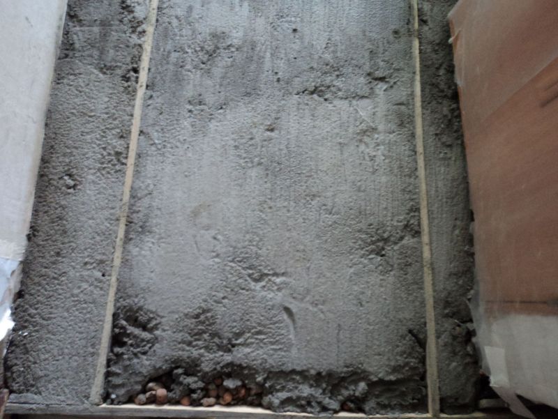

Фото работы.
как я понимаю когда сыпят керамзит..его надо проливать цементным жидким раствором, чтобы керамзит был устойчив или поверх керамзита армирующую сетку кладут..когда подсохнет..тогда можно заливать смесью...а он керамзит не проливал жидким цементом и сразу клал смесь поверх (керамзит+песок+песок+вода) вопрос можно ли так?Под тяжестью смеси... керамзитовый слой неустойчив и может дать усадку...все это он делала частями..доску по окончанию работы на саморезы прикрепил и как быть , что он не собирается убирать деревянные направляющие...нормально ли такое? Спасибо.

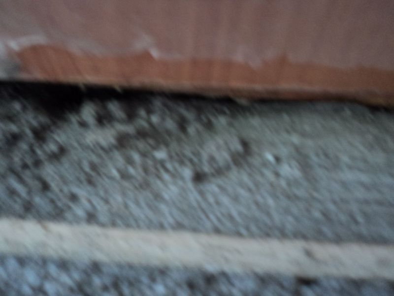

Слой стяжки тонковат с виду, сама работа сделана небрежно, наплевательски
Дерево нужно убирать, да и вообще если там слой стяжки 2-3см то проще убрать и сделать подобающее
Я за такое денег не заплатил бы
сразу клал смесь поверх (керамзит+песок+песок+вода)...(керамзит+песок+цемент+вода)*
Сетка и поливка в принципе тоже не обязательноы.
Но!! То что на фото - это халтура в самом худшем понимании этого слова
да слой тонкий 2,5 см где-то...что посоветуете...расстаться с мастером или настоять, чтобы переделал? и еще..знаю что надо хотя бы дней 10 подождать , чтобы стяжка подсохла потом только плитку класть..просто мастер настаивает на 3х дневный срок
