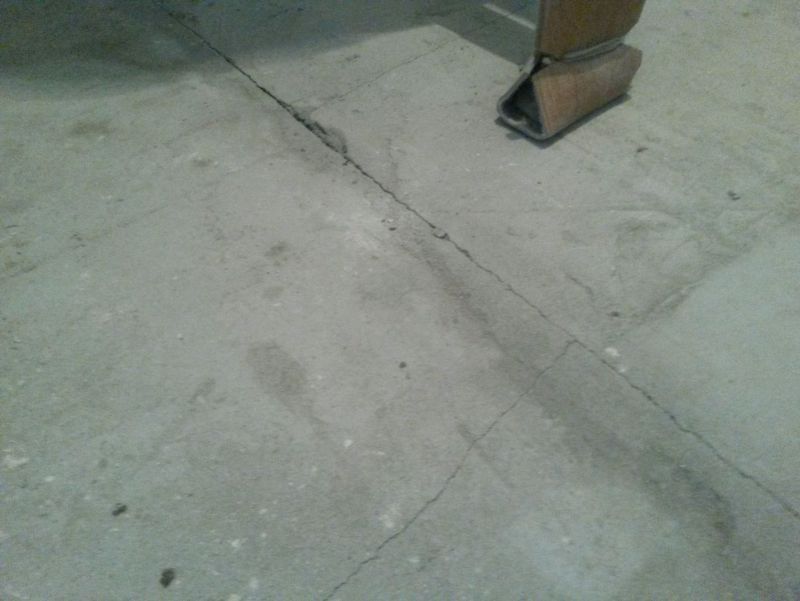

Подскажите что делать? Залили пол на кухне стяжкой Старатели С-10 слоем 3 см с керамзитом. Примерно через неделю появились такие трещины в местах, где были стыки. Можно ли заливать это самовыравнивающимся толстым полом и класть керамогранит?
такие трещины
Такие какие? И зачем надо было  заливать эти бедные 3 см ?
Не бывает самовыравнивающихся полов. Да и разоритесь на этих смесях. Обыкновенную стяжку от 4 см. с армированием
Трещины вот такие. Сразу не загружались фото :noddle:
Первый раз ремонт сами решили делать и начитались про наливные полы. Помимо 3 см стяжки планировали 2-3 см наливных + плитка. Всего должно выйти около 7 см
Люди  что за фигня, почему сразу не делаете стяжку на всю высоту одним слоем, откуда любовь к этим наливайкам, зачем эти слои, зачем этот перевод денег .
если стяжка не бухтит , не отваливается кусками, держится прочно и не рассыпается, делайте наливайку
но вот 3см наливайки скорее всего может быть равной  по цене   чтобы удалить и вынести это безобразие и сделать стяжку в 6 7см одним слоем и за раз

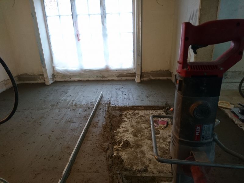

Согласенг! На все 100% На фото черновая, сверху, экструдер,арматура, трубы подогрева, и чистовая.
