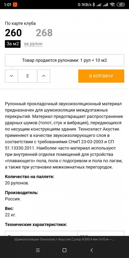

На заборах много чего написано :) Мы делали в прошлом году музыканту квартиру в монолите. Он комнату акустическую себе заказал. Потолок, стены, пол под ламинатом - все акустиком закрыли.. Стало глухо как в танке. У нас при отделке гостиниц в старом фонде его используют. По помещениям идешь, звук как будто в вату уходит.
2 минуты назад, Dreamteam сказал(а):
Да, это он. Так и написано ведь - наиболее часто применяется...
Но это не означает, что всегда. Я, собственно тоже за то, чтобы стяжку до плиты снять, но вы против пока :)

Смотрю, Дмитрий жжёт насчёт звукоизоляции и здесь. И волшебной подложкой под ламинат толщиной 4 мм, мол, можно снизить слышимость от соседей снизу, и ламинату слишком мягкая подложка, мол, не повредит...
Я вполне конкретно сказал ещё в предыдущей теме, где мы это обсуждали. Это бесполезные меры. Мягкая подкладка может ослабить передачу звука (не шума от шагов по данному полу на перекрытие и дальше к соседям, с этим-то она справляется, а звука, воздушной волны!) только под массивной стенкой (стяжкой, например). А уж толщиной 4 мм и вовсе ни о чем для подавления звука.
Причем Акустик групп фуфло не гонят и об этом в документации честно пишут. Только разобраться надо.
Ты опять в теорию погрузился.
А я тебе вещаю о практике применения данного материала.
Вот смотри, такой пример: армейский бронежилет не защищает от прямого выстрела из АК-74, мало того, он вообще закрывает только часть тела и не дает полной гарантии защиты даже от осколков. Однако от большей части попаданий в тело осколков и косых попаданий автоматной пули он защитит. Теперь к тебе вопрос: в боевых условиях ты будешь пользоваться бронежилетом?
Блин, какая теория? Практик, ты когда ляпаешь кучу материалов сразу и говоришь "во какой полезный эффект получился", почему делаешь вывод, что все материалы применены должным образом? А вдруг половина мер впустую? Нет, мы бъем себя в грудь и говорим "мы практики, что там эти теоретики понимают". :)
А акустики почему-то утверждают, что для звукоизоляции нужна система "масса-пружина-масса". Даже когда кладут 2 см Шумостоп и 6 см стяжки, получают ослабление звука (звука! Не ударного шума шагов по полу, то отдельная история!) децибел 12 где-то, несколько помню. Это не так чтобы супер. А ты берешь систему "перекрытие+стяжка-4мм пружинка-масса ламината" и считаешь, что оно изолирует звук. Ну да, под 1 дБ максимум оно даст, ага. Это примерно эквивалентно удалению от источника звука на 5-7%. Грубо говоря, мужик орал в 10 метрах, стал орать в 10,5 м. Ты даже не заметишь эффекта.

Акустики используют, между прочим, приборы. И испытательные стенды. Где именно проверяют эффект от одного, только одного изменения, одного материала на другой, например. Производитель этого же самого материала не рекомендует класть его под ламинат для подавления прохождения звука! А ты рекомендуешь. Потому что показалось. Молодец. :)
