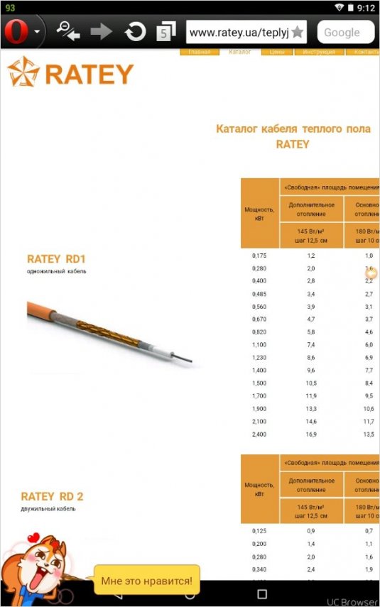

Начал интересоватся темой и сразу  бац!Оказывается, что для жилых помещений нужен только двухжильный греющий кабель, а у нас в продаже только одна жила.
Действительно такая проблема с магнитным излучением?Не преувеличивают,не рекламные какие то ходы?Искать таки две жилы?
2 часа назад, timur1974 сказал:
Я скажу Вам честно, что все зависит от того, какую цель можно преследовать, аргументированно говоря об этом вопросе, как настращать, так и успокоить, чтобы даже и не думали об этом.
Есть возможность купить двухжильный кабель, прекрасно, но и с одножильным экранированным нагревательным кабелем абсолютно точно не ухудшится Ваше здоровье. Почитайте статью моего руководителя, который 15 лет назад рассказывал и мне, что такое электрический теплый пол.

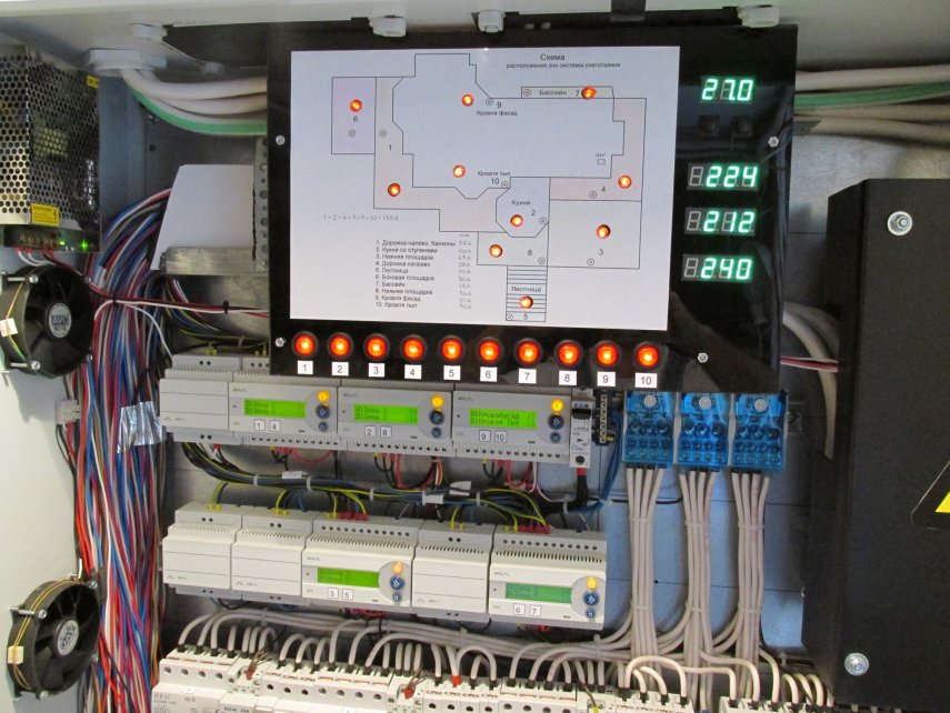

Это потребляемая мощность в час. 650 м2 снеготаяния на площадках +кровля домика. В щите в автоматикой разбил на 10 независимых зон обогрева, где на карте с индикацией состояния работы тумблерами включаются по очереди зоны обогрева с рекомендованным не превышением 100А на фазу.
На фото всё включено с индикацией ампеража на фазу, что поднимается температура, как на вводном, так и на холодных концах нагревательных кабелей, с заданного порога включаются серверные кулеры для охлаждения воздуха в щите

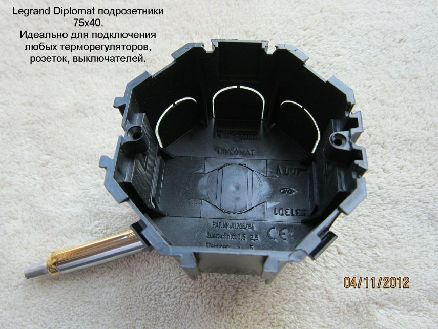

Спиленная, как бы двойная рамка, колхоз конечно ещё тот. Но что можно требовать от человека, который замуровал датчик температуры вместе с холодным концом нагревательного мата? Все терморегуляторы DEVI eсли хотите, чтобы стояли рядом без зазора, нужно устанавливать в подрозетники с расстоянием между ними 25 мм. Иначе подбираем рамки 55х55 мм или допиливаем общие. Фото с моей точки зрения идеальных для монтажа по бетону монтажных коробок Legrand Diplomat.
