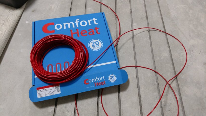

Лучшее для профессионального монтажа. Нагревательный кабель ComfortHeat 18 Вт/м 4 mm, можно установить под стяжку, в слой плиточного клея или врезать, когда нет возможности поднять уровень пола.
