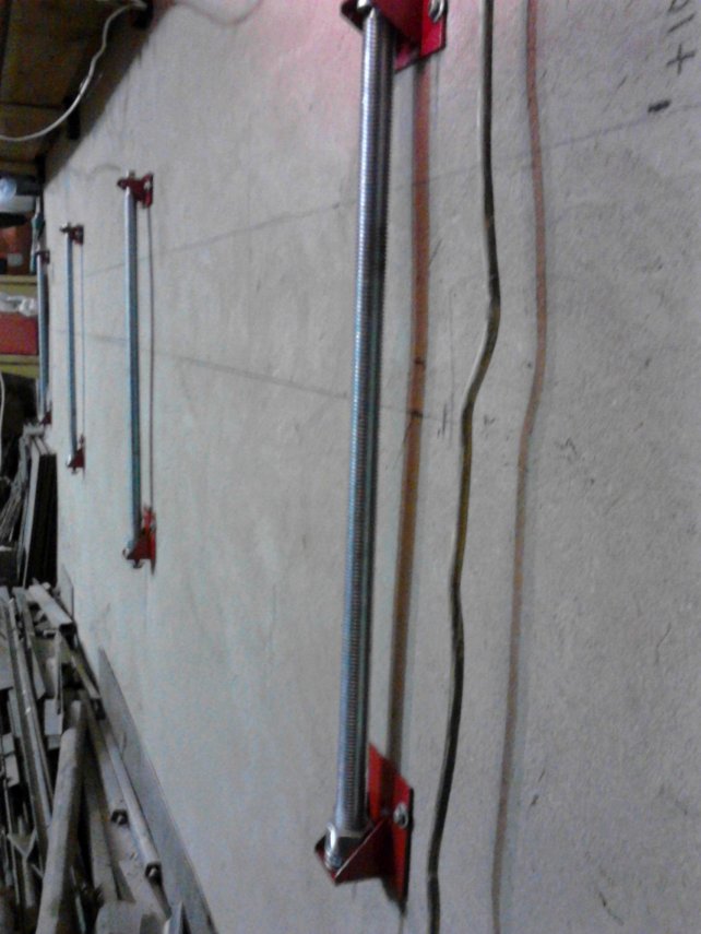

Женя, попробуй догадаться - зачем эта хрень на стенке? Ну, а потом залезай в спойлер :)
Спойлер

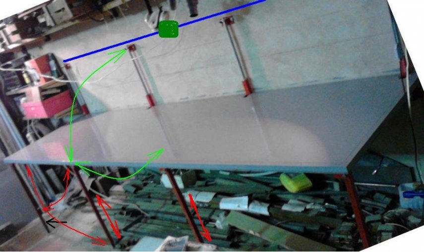

Это стол. Не кухонный, а универсальный. Выше я говорил про разные высоты для разных работ.  Длина его 3200, ширина 900. Столешница закидывается вверх или опускается вниз. (показано светло-зелёными стрелками)
У стенки 4 шпильки М24. Вверху шпилек угловые редукторы из дворниковых редукторов. Синим обозначен вал. Зелёным моторчик. Ножки телескопические из квадратных труб. Высота регулируется вручную. Ножки, при необходимости, поднимаются к столешнице, удерживаясь там магнитами. (показано красными стрелками). Редукторы уже готовы, привинтить всё никак не успеваю. Высота стола меняется от 700 до 1100 мм от пола. Или больше. Сейчас не помню.
Зачем такой наворот? Иногда я хватаюсь за какую-нибудь работу и хреначу её так, что не могу остановиться. А потом обнаруживаю проблему с тем самым опорно-двигательным, которому от перегрузочки не хило достаётся. Если помнишь, я тут восторженно визжал про грейферный зажим (FF) - джабку (Багис)? Нужно было ободрать на точиле сотню мелких и неловких железок. Плоскогубцами я утомился уже на пятой. А потом вспомнил про этот зажим, который недавно появился в арсенале, приладился и пулей охреначил все! Зажим не только держал железки крепко, он еще и позу подправил! А ведь какие-то сантиметры...
