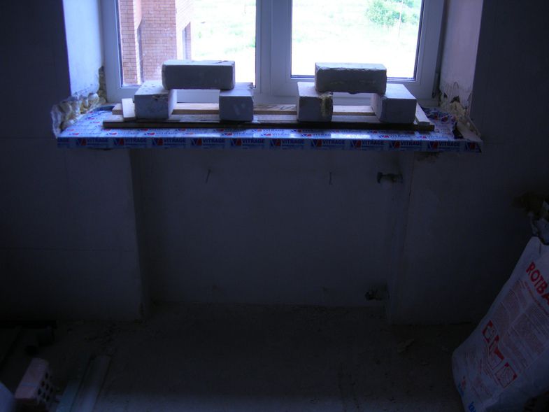

Я использовал такие конструкции:
Если видишь что начало сильно переть пену, можно и нужно после образования "корки" протыкать пену, излишки будут переть в проколы. Иногда это выручает.
Не поняла, о чем ты. Как можно проткнуть пену, если она под подоконником?
Ну по краю же пену видишь. Берешь длинную спицу или кусок кабеля и прокалываешь. Пена внутри еще мягкая и в эти проколы выдавливаются излишкиАга, перечитал. У тебя получается практически слоя нет. Тогда пену не сплошняком по всей площади а полосами, типа как гребенкой, чтоб пена спокойно могла расширится в стороны от полос. Она у тебя выперла потомучто ей расширятся не куда было.

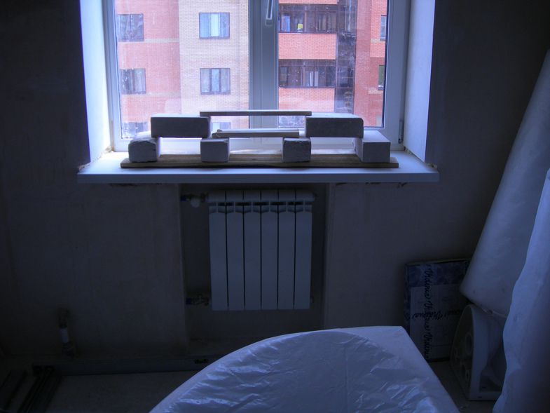

прямо сад камней, всё в восточном стиле :D
А чем дело кончилось? Фото есть?У меня ситуейшен 1 в 1, только все бетонное, с тонюсеньким слоем шпатли уже поклеенными обоями :)тоже с "ушами" буду делать :)
